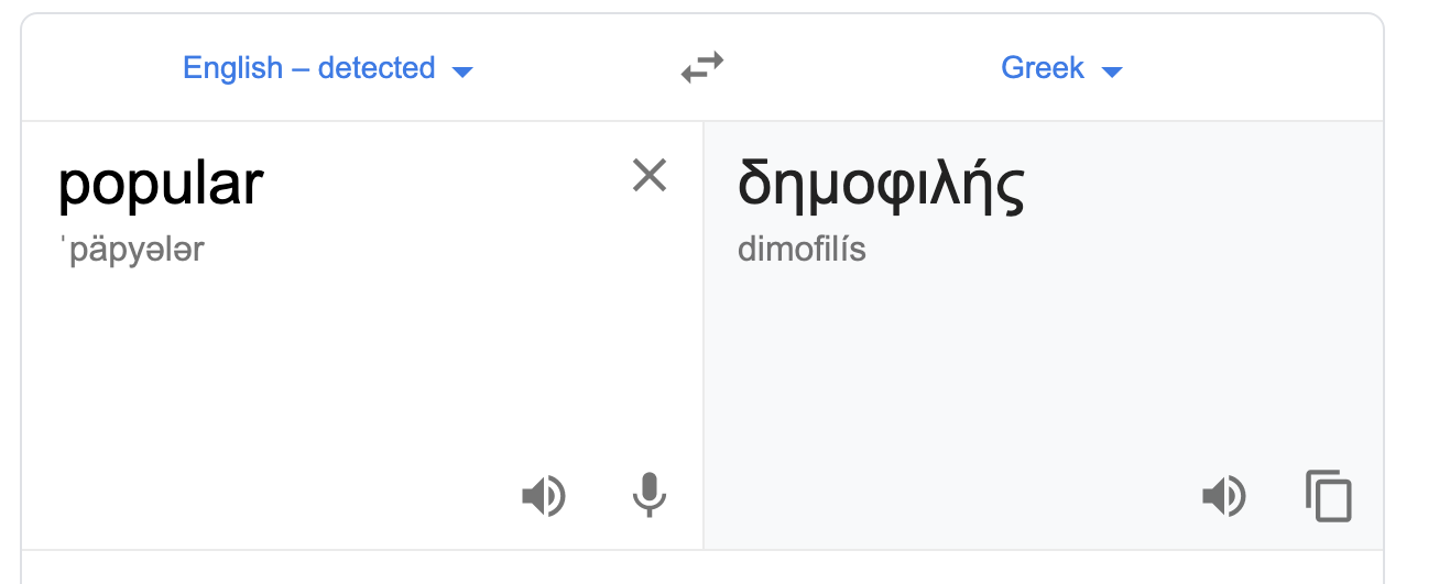

Ποπ δεν σημαίνει “λαική”;
Οπως έχουμε εμείς τον Καζαντζίδη οι Άγγλοι εχουν τους Beatles
Αν είσαι μπουρζουαζία, το μεταφράζεις λαϊκός. Ο γούγλης πάντως το μεταφράζει δημοφιλής.
