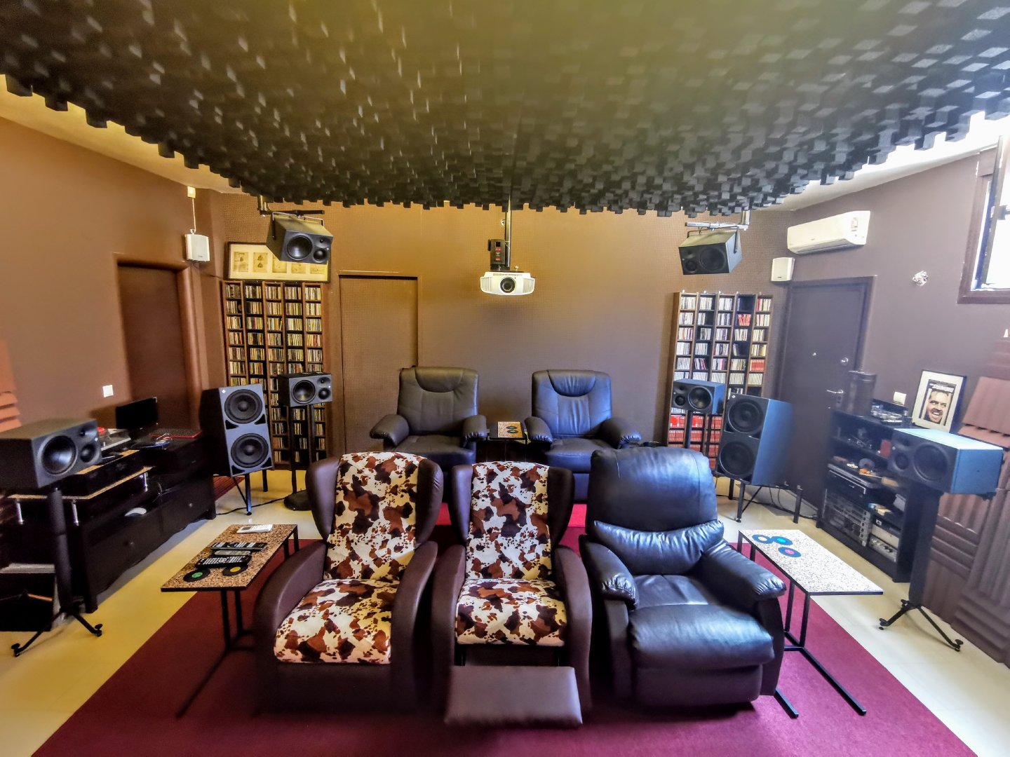

Αν τυχόν δε γνωρίζεις τι σεταπ έχω, ρίξε ένα βλέφαρο σ'αυτή τη φωτογραφία:
11 όμοια ηχεία γύρω γύρω αραδιασμένα σε Dolby Atmos setup 7.4.4, τα Neumann 310, όλα σε απόσταση ακριβώς 2.3μ από τη θέση ακρόασης.
Το καθένα Neumann 310 διαθέτει ένα γουφερ 8,25" και είναι 3 δρόμων, ενεργό.
4 σαμπ σύνολο, τα 2 της Genelec με 2 τεμάχια 12" έκαστο, και 2 της Neumann με 2 τεμάχια 10" έκαστο.
Όλα πάνω σε Trinnov altitude 16, με πηγές oppo 203, Nvidia shield και roon.
Τέλος ο χώρος, είναι ηχητικά περιποιημένος, με γυψοσανίδες, διαχυτικες διατάξεις σε τοίχους και ταβάνια, και συνηχητές, και μετράει RT 60 σταθερό στο φάσμα, στα 0.26-0.27 sec, λίγο κάτω από 0.3 δευτερόλεπτα.

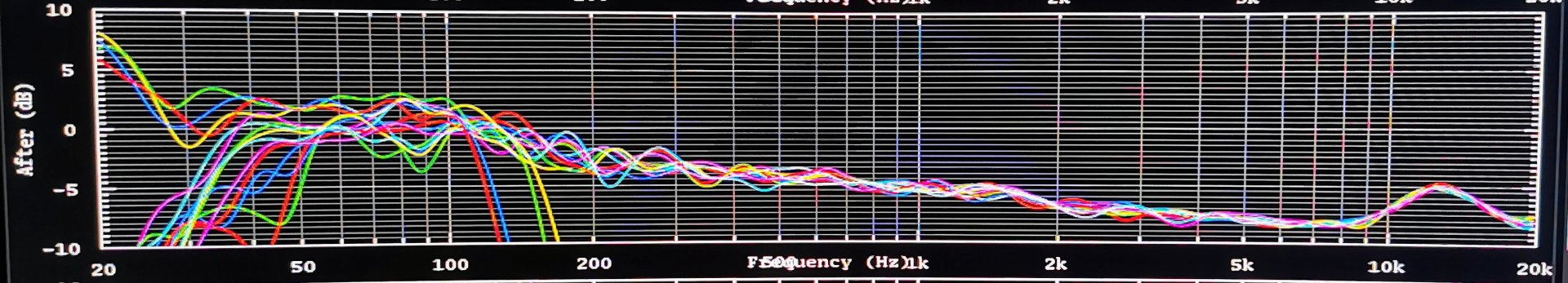

Το ταργκετ κερβ είναι αυτό:

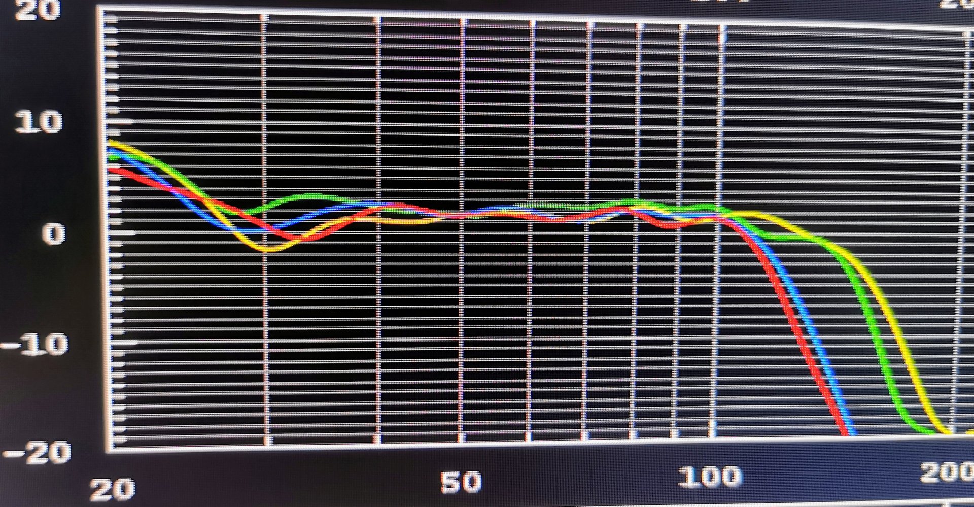

(Τα 4 σαμπ, εν τω μεταξύ έριξα λίγο τους 20 κύκλους γιατί έφευγαν οι κάσες από τις πόρτες)
Και συνολικό, σε κλίμακα 5 ντεσιμπελ, γιατί άμα το δείξω σε άλλη κλίμακα, φαίνεται μια ευθεία..:

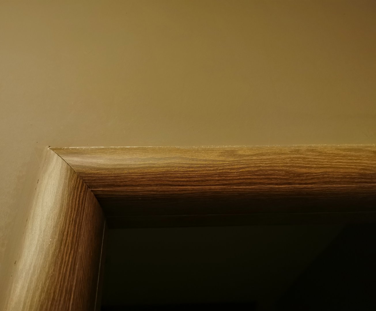

έφευγαν οι κάσες λέει από τις πόρτες..
Δεν κάνω πλάκα, δυστυχώς, έπεσαν κομμάτια σοβά κάτω, ξεχαρβαλωσαν οι κάσες σε φρεσκοβαμμενο σπίτι..
Δες εδώ το χάσμα που έχει δημιουργηθεί στην πάνω γωνία από το κασωμα, πέφτουν σιγά σιγά σοβάδες, τα μαζεύω από το πάτωμα:
Ενώ από την πίσω πλευρά του κασωματος, έπεσε προ διμήνου ένα κομμάτι σοβάς 3-3,5 πόντους μήκους..
Θα φύγει η πόρτα λέμε. Τρομακτική ενέργεια και πίεση μαζεύει στις "τρύπες" που έχει το δωμάτιο από την πίεση όλων των ηχείων στον 32τμ χώρο.
Πραγματικά θέλει πολύ εξειδικευμένη κατασκευή στα δομικά στοιχεία του χώρου για να αντέχει χωρίς φθορές τέτοια ηχητική ενέργεια εκεί μέσα..
Δεν είναι αστείο. Σοβαρά μιλάω.
