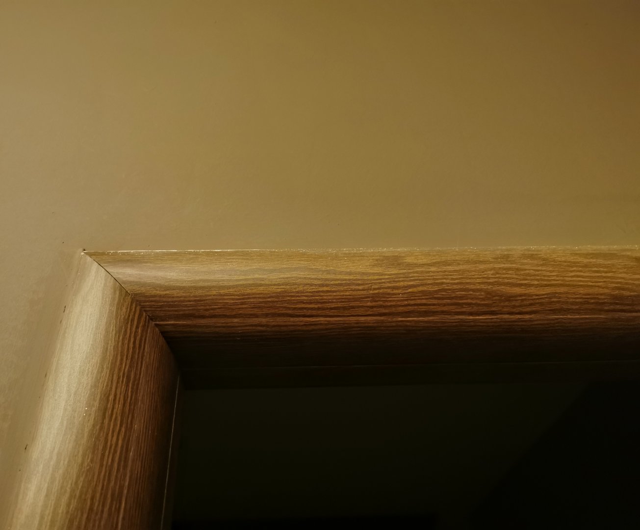

Δεν κάνω πλάκα, δυστυχώς, έπεσαν κομμάτια σοβά κάτω, ξεχαρβαλωσαν οι κάσες σε φρεσκοβαμμενο σπίτι..
Δες εδώ το χάσμα που έχει δημιουργηθεί στην πάνω γωνία από το κασωμα, πέφτουν σιγά σιγά σοβάδες, τα μαζεύω από το πάτωμα:
Ενώ από την πίσω πλευρά του κασωματος, έπεσε προ διμήνου ένα κομμάτι σοβάς 3-3,5 πόντους μήκους..
Θα φύγει η πόρτα λέμε. Τρομακτική ενέργεια και πίεση μαζεύει στις "τρύπες" που έχει το δωμάτιο από την πίεση όλων των ηχείων στον 32τμ χώρο.
Πραγματικά θέλει πολύ εξειδικευμένη κατασκευή στα δομικά στοιχεία του χώρου για να αντέχει χωρίς φθορές τέτοια ηχητική ενέργεια εκεί μέσα..
Δεν είναι αστείο. Σοβαρά μιλάω.
Θα βαλεις αλλα 12 σαμπ,οπως περιγραφει ο Geddes,ωστε να αλληλοεξουδετερωσεις τις δυναμεις που δονουν τα τοιχωματικα ορια και να μην κουνιουνται οι τοιχοι και πεφτουν οι σοβαδες.Απλο!
ΥΓ. Δωσε και στους γειτονες ωτοασπιδες να ακουνε και αυτοι σωστα σαν και εσενα! :lolsign:

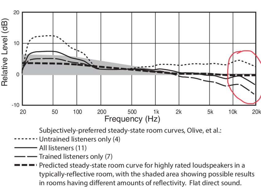

Με την δικη σας. Οταν λετε οτι ακουμε τον χωρο κ αυτος εχει προβλημα, οτι ηχειο κ να βαλουμε εκει το προβλημα θα συνεχισει να υπαρχει, οποτε θα παιζουν ιδια!
Αυτό είναι απόφαση, όχι συμπέρασμα.
32.312
93.137
μρε Κωστα γιατι ανεβαινει σια παν απ τα 10000 μεχρι τα 20000 ετσι πρεπει;
Είναι θέμα γούστου....
Μάλλον το παρά-γουστάρει ο Ear, και του δίνει λίγο παραπάνω
