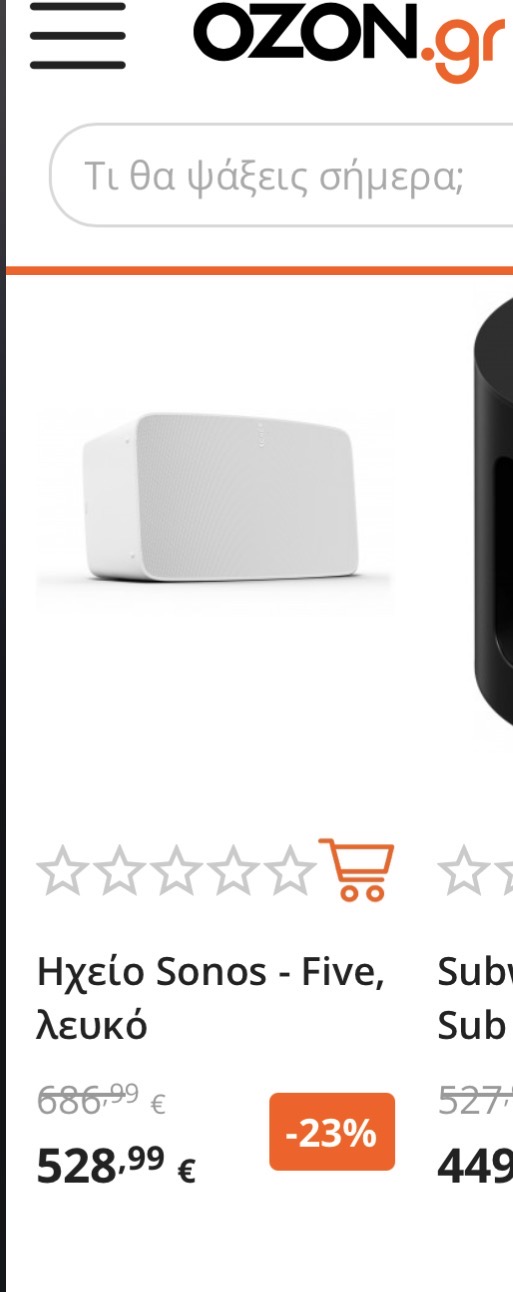

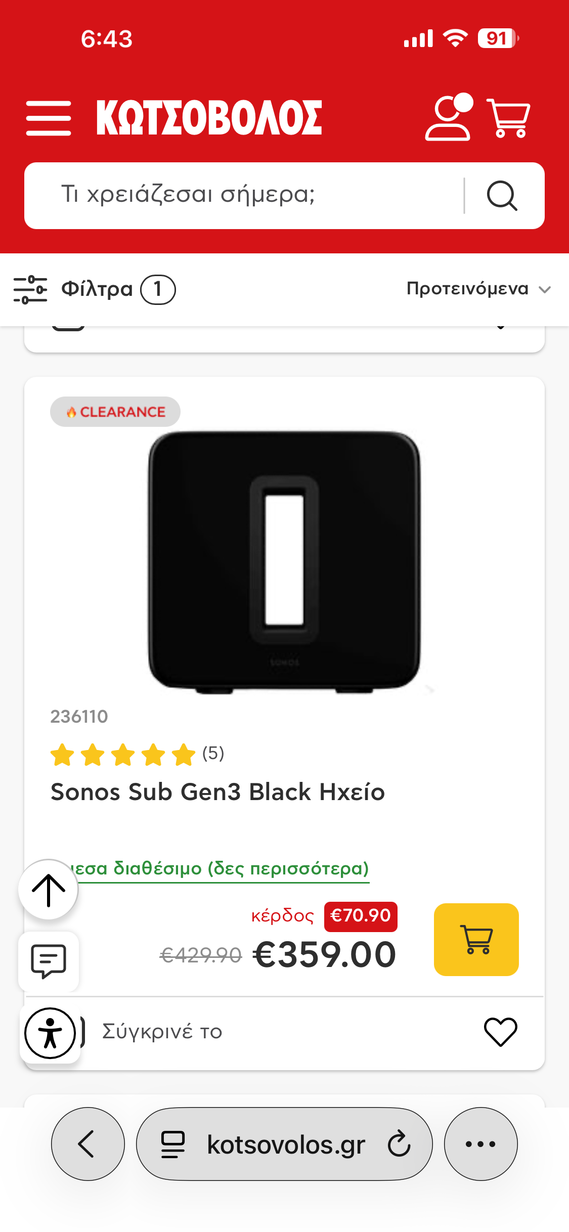

Φιλαράκι μην μπλέξεις
Τα χιλιάρικα θα φεύγουν αέρα όταν χωθείς στο παλιοχόμπι
Παθών
Η δική μου συμβουλή μια που είμαστε σε mood Black Friday
Θα με ευχαριστήσεις κάποια στιγμή

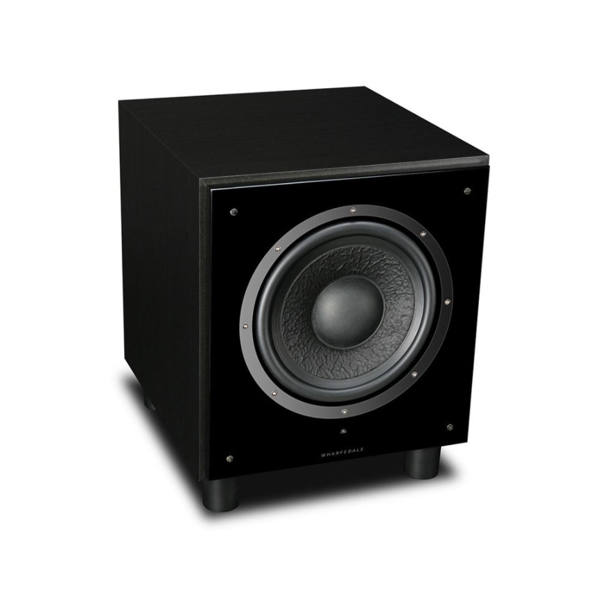

Μαζί με δύο presonus sceptre s8 πάρε και δύο τέτοια και είσαι καλά και μέσα στο μπάτζετ
Vfm όσο δεν πάει. Με τα ρέστα μικρόφωνο να ισορροπήσει όσο γίνεται στον χώρο.
