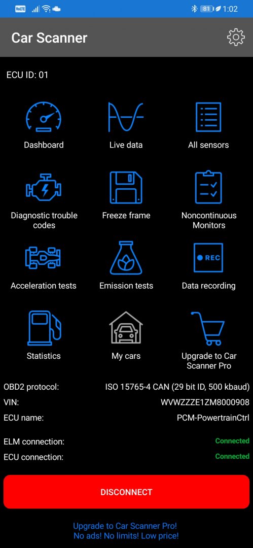

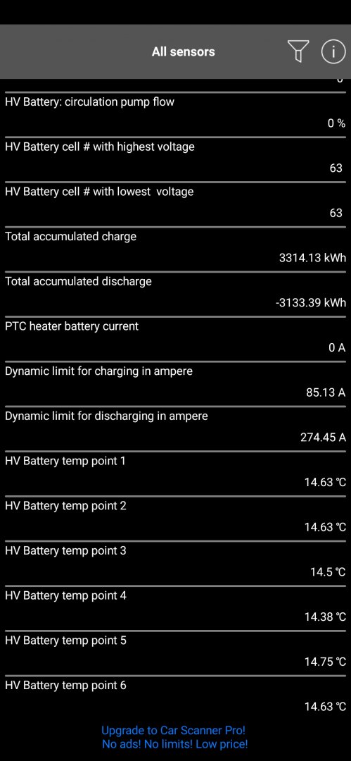

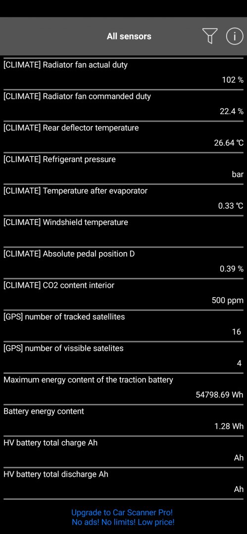

Πάμε τώρα σε πιο βαθιά νερά, ανάγνωση δεδομένων του αυτοκινήτου, μέσω odb2 και από γνωστό app, το car scanner.
Πρόκειται για τον ίδιο τρόπο που επικοινωνεί η αντιπροσωπεία με το όχημα, τσεκάρει και μηδενίζει σφάλματα, κλπ κλπ κλπ.
Βλέπουμε λοιπόν μερικές τελεσίδικα και υπερβολικά ακριβείς μετρήσεις, πχ:
Η μπαταρία έχει χρήσιμη χωρητικότητα 54,79869kwh και όχι 58kwh όπως θα έπρεπε να ήταν.
Αν αρχικά ήταν 58kwh, πράγμα που δε μπορώ να το ξέρω με βεβαιότητα, τότε έχει χάσει 3,2kwh μέχρι σήμερα, ποσοστό 5,52% της ονομαστικής χωρητικότητας, δηλαδή έχω διαθέσιμο 94,48% της ονομαστικής χωρητικότητας του αυτοκινήτου.
Δεν γνωρίζω εάν αυτή η μέτρηση μεταβάλλεται με τη θερμοκρασία.
Λογικά, θα μεταβάλλεται. Σήμερα είχε καλό καιρό, περί τους 13°C. Φαίνεται μέτρηση της μπαταρίας, που ζεσταινοταν σε κείνη τη στιγμή.
Ως γνωστόν, όλες οι μπαταρίες θα χάσουν απότομα στο αρχικό διάστημα μια ποσότητα χωρητικότητας που παίζει μεταξύ 4-5%, και μετά ακολουθεί μια πολύ πιο ήπια καμπύλη ελάττωσης χωρητικότητας.
Η VW εγγυάται ότι στα 180.000χλμ η απώλεια χωρητικότητας δε θα φτάσει πάνω από 30% της ονομαστικής. 😎
Τα χιλιόμετρα που έχει διανύσει είναι 13.477 χλμ ως τώρα, και η συνολική κατανάλωση ενέργειας κατά τη φόρτιση είναι 3.314kwh από τις οποίες οι 3.133kwh έχουν αποδοθεί από τις μπαταρίες:
Βεβαίως έτσι μπορείς να συμπεριλάβεις όλες τις απώλειες κατά τη φόρτιση, αλλά και όλη την ενέργεια που έχει καταναλωθεί ενώ είναι ακίνητο το αυτοκίνητο, είτε γιατί κλιματιζεται ο χώρος πριν μπεις, είτε γιατί ζεσταίνει τις μπαταρίες, είτε γιατί κάθεσαι μέσα και παίζει κλιματιστικό και μουσική ενώ φορτίζεις.
Τέλος πάντων, από την ενέργεια που έχει αποδοθεί από τις μπαταρίες (3.133kwh) με τα διανυθεντα χιλιόμετρα, βγαίνει μέση κατανάλωση 23,247kwh/100km.
Επίσης έχουν χαθεί περίπου 181 kwh σε απώλειες φόρτισης, από τις οποίες θα πρέπει να αφαιρεθεί η ποσότητα που είναι τώρα πάνω στη μπαταρία που ήταν στο 81% (. 81*54,8=44,4) άρα έχουν πετάξει 137 kWh σε απώλειες φόρτισης, που στο σύνολο των 3.314kwh είναι 4,1% που είναι αναμενόμενο, φυσιολογικό και προβλεπομενο.
Κι έτσι, μαθαίνουμε τι σκατά γίνεται με τα ev. 🤣😁😂

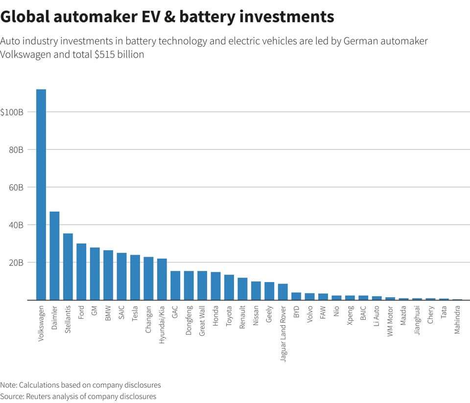

Kαι μια φωτο με τις επενδύσεις που έχουν γίνει επί των ev και μπαταριών
Μισό τρις..
Ούτε εγώ γνωρίζω για το ID.3 προφανώς, αλλά στο δικό μου η αντίστοιχη μέτρηση που παίρνεις από το API του αυτοκινήτου, μεταβάλλεται με τη θερμοκρασία. Μπορεί σήμερα αν έχει κρύο η χωρητικότητα στο 100% να είναι Χ και άλλη μέρα αν έχει ζέστη να είναι παραπάνω.
Δεν είμαι σίγουρος βέβαια πως αυτό είναι το σύνολο των απωλειών φόρτισης. Καθώς το αυτοκίνητο δεν μπορεί να γνωρίζει την ενέργεια που δεν φτάνει ποτέ σε αυτό και χάνεται π.χ. στα κυκλώματα του EVSE, ή στο καλώδιο κλπ.

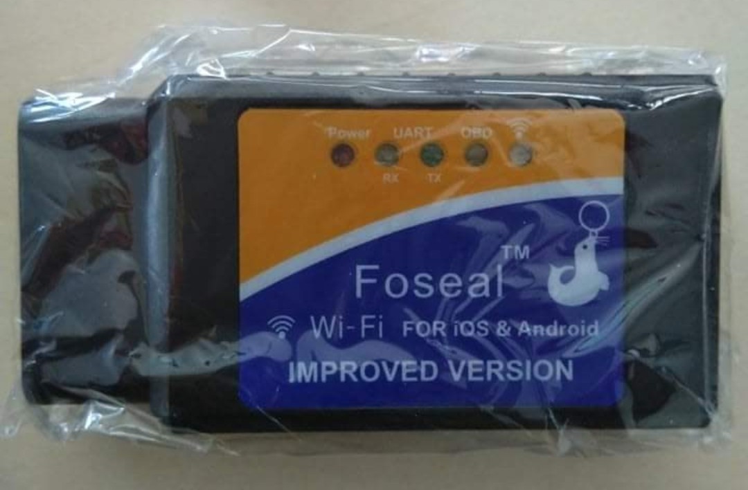

Χρειάζεται και OBD2 αντάπτορας ή τα παίρνει απευθείας από την σύνδεση δικτύου με το αυτοκίνητο;
60.198
146.779
Θέλει αντάπτορα.
Έχω 2 αντάπτορας, ένα με Bluetooth κι ένα με Wi-Fi.
Το Wi-Fi είναι λίγο γκουμουτσα:
To Bluetooth είναι πιο μικρό και βολικό, μπορείς να το έχεις συνεχώς πάνω στο φις. Παίζει με evnotify, με διάφορες εφαρμογές, δείχνει ότι θες, από ισχύ regeneration μέχρι φόρτιση σε kW.
Κάνει και μετρήσεις 0-100 και οτιδήποτε, με πραγματικά στοιχεία ταχύτητας από δορυφόρο, κλπ.
