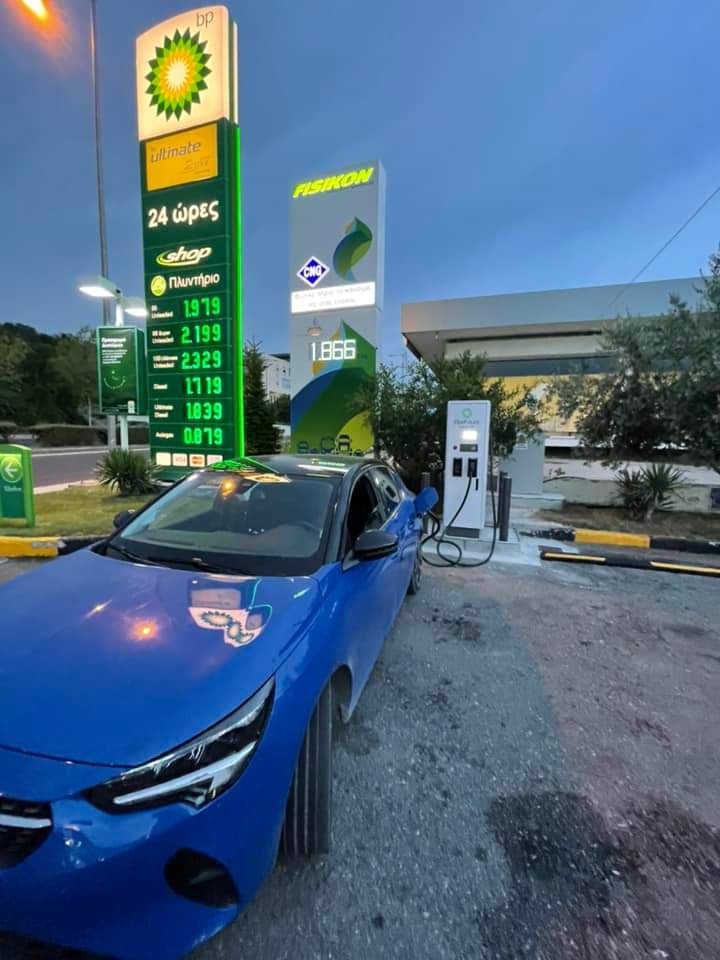

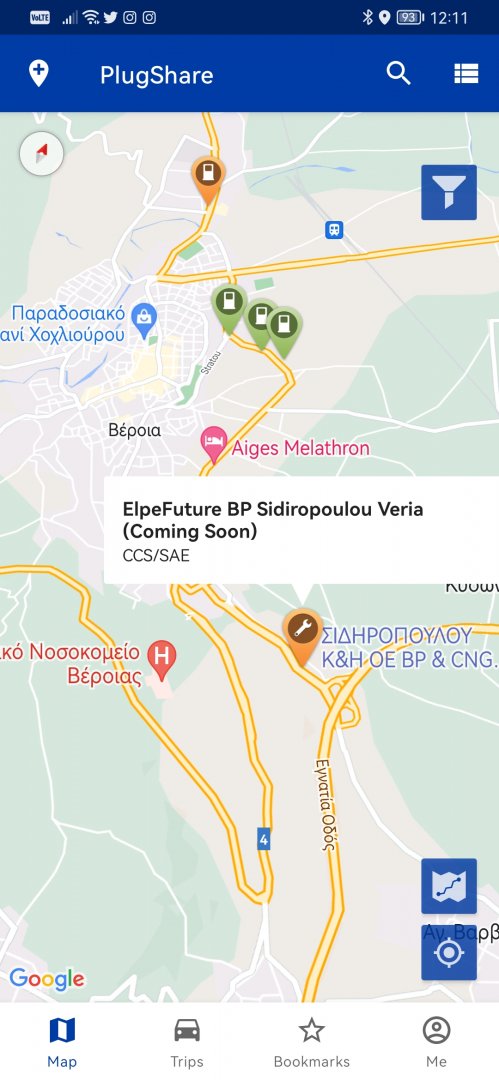

Σημείο "κλειδί" για να συνεχίσεις προς Κοζάνη, πραγματικά πολύ κοντά στον κεντρικό δρόμο μπροστά στη Βέροια, μπήκε επιτέλους ένας διπλός 120-αρης
Ο οποίος ξεκίνησε και λειτουργεί κανονικά!
2 ev μπορούν να φορτιζουν ταυτόχρονα με 120 kW το καθένα.
Επιτέλους!
Τώρα, στην επιστροφή ας πούμε από Γιάννενα, άμα πάω σερί με 150 σε όλο το δρόμο (που δε γίνεται, με τούνελ κλπ, αλλά τες πα, πες πως έρχομαι καρφί από Ηγουμενίτσα και τελειώνει η μπαταρία κει στη Βέροια), με μια στάση 6 λεπτών εκεί έξω από τη Βέροια, φορτίζει το 1/3 της μπαταρίας για να καλύψει την απόσταση έως Θεσσαλονίκη, δηλαδή για τα υπόλοιπα 100χλμ.
Πολύ βολικό σημείο και για Αθηναίους κλπ με κατεύθυνση προς Κοζάνη.
Πολύ ευχάριστα νέα λοιπόν!
Ένα σημείο "κλειδί", πριν τις ανηφόρες είτε για Κοζάνη είτε για τα χιονοδρομικά, έχει σοβαρό ταχυφορτιστή πλέον!

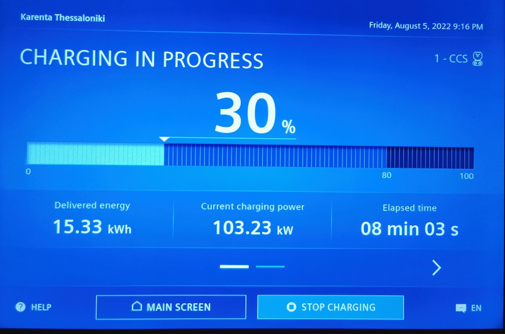

Γιατί καλέ, 36αρα μπαταρία έχεις;
Όχι, 58-αρα. 😂
Το 1/3 της μπαταρίας είναι 19 kWh και με 120-αρη θέλει όχι 6, αλλά 9,5 λεπτά ακριβώς. 😜
Σε 180-αρη που ανέβασε έως 137 kw, από 5% πήγε στο 25% σε 6,5 λεπτά:
Και στο 30% σε 8 λεπτά...
Οι 13 kWh που πήρε σε 6.5 λεπτά, υπεραρκούν για την διαδρομή Βέροια Θεσσαλονίκη.
Μη το συζητάς καν. Με 120-αρη και 150-αρη είμαστε αρχηγοί. Με 50-αρη είμαστε για κλάματα. 😁😜😂🤣

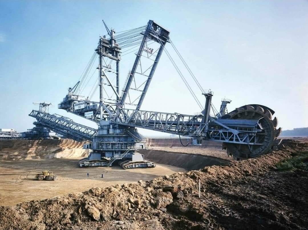

Αυτό το μηχάνημα χρειάζεται να μετακινήσει 500 τόνους γης και αναλόγου μεταλλεύματος που θα κατάληξει σε μία μπαταρία αυτοκινήτου λιθίου.
Καίει 900-1000 γαλόνια καυσίμου σε μια βάρδια 8 ωρών.
Το λίθιο εξευγενίζεται από το μετάλλευμα χρησιμοποιώντας θειϊκό οξύ.
Το προτεινόμενο ορυχείο λιθίου στο Thacker Pass εκτιμάται ότι απαιτεί έως και 75 τόνους θειϊκού οξέος την ημέρα!
Το θειϊκό οξύ δεν αποδομείται στη φύση.
Μια μπαταρία σε ένα ηλεκτρικό αυτοκίνητο, ας πούμε ένα μέσο Τέσλα, αποτελείται από 12 κιλά λιθίου, 30 κιλά νικέλιο, 20 κιλά μαγγάνιο, 15 κιλά κοβάλτιο, 100 κιλά χαλκό και 100 κιλά αλουμίνιο, χάλυβα και πλαστικό κλπ.
Κατά μέσο όρο 750-1.000 τόνους ορυκτών, που έπρεπε να εξορυχθούν και να μετατραπούν σε μια μπαταρία που αποθηκεύει απλώς ηλεκτρική ενέργεια.
Ηλεκτρισμός που παράγεται από πετρέλαιο, φυσικό αέριο, άνθρακα, πυρηνική ενέργεια ή νερό και ένα μικρό κλάσμα του ανέμου και της ηλιακής ενέργειας.
Αυτή είναι η αλήθεια, για το ψέμα, της «πράσινης» ενέργειας.
Δεν υπάρχει τίποτα πράσινο για την πράσινη νέα συμφωνία.
Όλα δείχνουν ότι αυτή η ανοησία θα συνεχίσει να αναπαράγεται και να διαφημίζεται μέχρι να γεμίσει όλος ο τρίτος κόσμος με άδειες και άχρηστες τις μπαταρίες γεμάτες βαρέα μέταλλα.
alexis
Reticular Activating System
19.355
33.288
Έχουν γραφτεί πολλά για το συγκεκριμένο post. Από αυτά που θυμάμαι είναι ότι ο καδοφόρος εκσκαφέας είναι ηλεκτροκίνητος.
