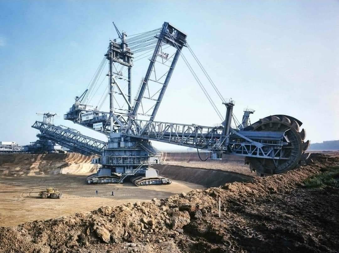

Βρήκα ένα άρθρο που το βρήκα πολύ ενδιαφέρον, αλλά δεν ξέρω αν ισχύουν αυτά που περιγράφει.
Γνώμες;
Αυτό το μηχάνημα χρειάζεται να μετακινήσει 500 τόνους γης και αναλόγου μεταλλεύματος που θα κατάληξει σε μία μπαταρία αυτοκινήτου λιθίου.
Καίει 900-1000 γαλόνια καυσίμου σε μια βάρδια 8 ωρών.
Το λίθιο εξευγενίζεται από το μετάλλευμα χρησιμοποιώντας θειϊκό οξύ.
Το προτεινόμενο ορυχείο λιθίου στο Thacker Pass εκτιμάται ότι απαιτεί έως και 75 τόνους θειϊκού οξέος την ημέρα!
Το θειϊκό οξύ δεν αποδομείται στη φύση.
Μια μπαταρία σε ένα ηλεκτρικό αυτοκίνητο, ας πούμε ένα μέσο Τέσλα, αποτελείται από 12 κιλά λιθίου, 30 κιλά νικέλιο, 20 κιλά μαγγάνιο, 15 κιλά κοβάλτιο, 100 κιλά χαλκό και 100 κιλά αλουμίνιο, χάλυβα και πλαστικό κλπ.
Κατά μέσο όρο 750-1.000 τόνους ορυκτών, που έπρεπε να εξορυχθούν και να μετατραπούν σε μια μπαταρία που αποθηκεύει απλώς ηλεκτρική ενέργεια.
Ηλεκτρισμός που παράγεται από πετρέλαιο, φυσικό αέριο, άνθρακα, πυρηνική ενέργεια ή νερό και ένα μικρό κλάσμα του ανέμου και της ηλιακής ενέργειας.
Αυτή είναι η αλήθεια, για το ψέμα, της «πράσινης» ενέργειας.
Δεν υπάρχει τίποτα πράσινο για την πράσινη νέα συμφωνία.
Όλα δείχνουν ότι αυτή η ανοησία θα συνεχίσει να αναπαράγεται και να διαφημίζεται μέχρι να γεμίσει όλος ο τρίτος κόσμος με άδειες και άχρηστες τις μπαταρίες γεμάτες βαρέα μέταλλα.

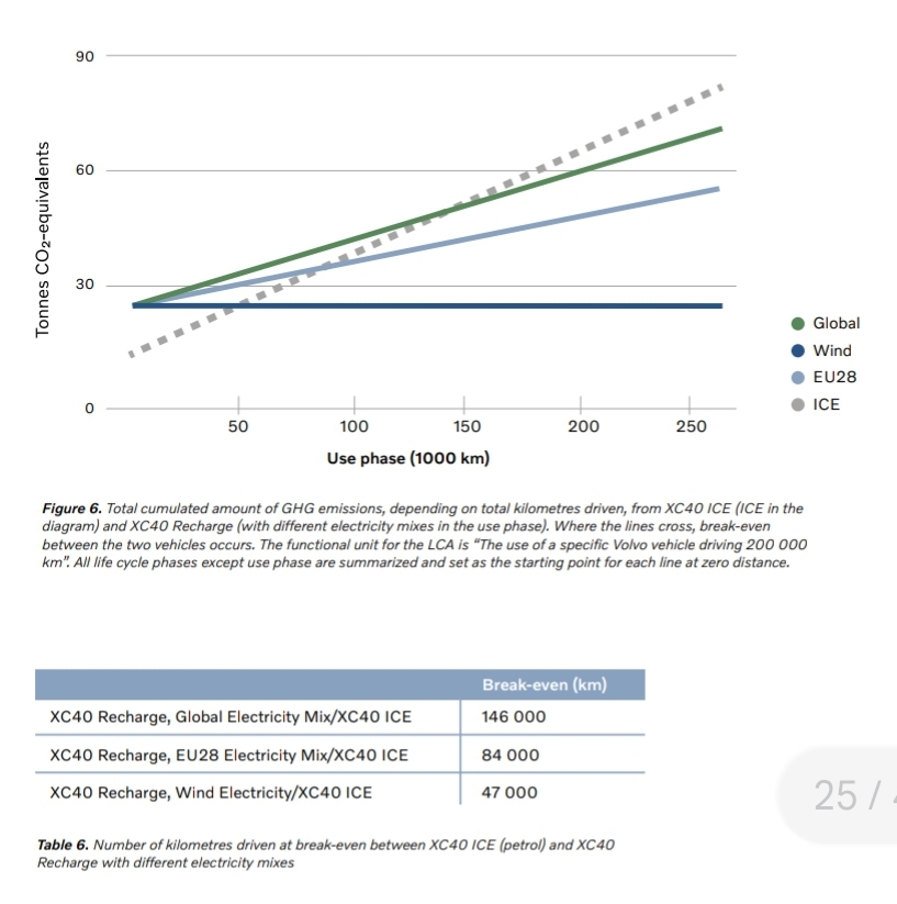

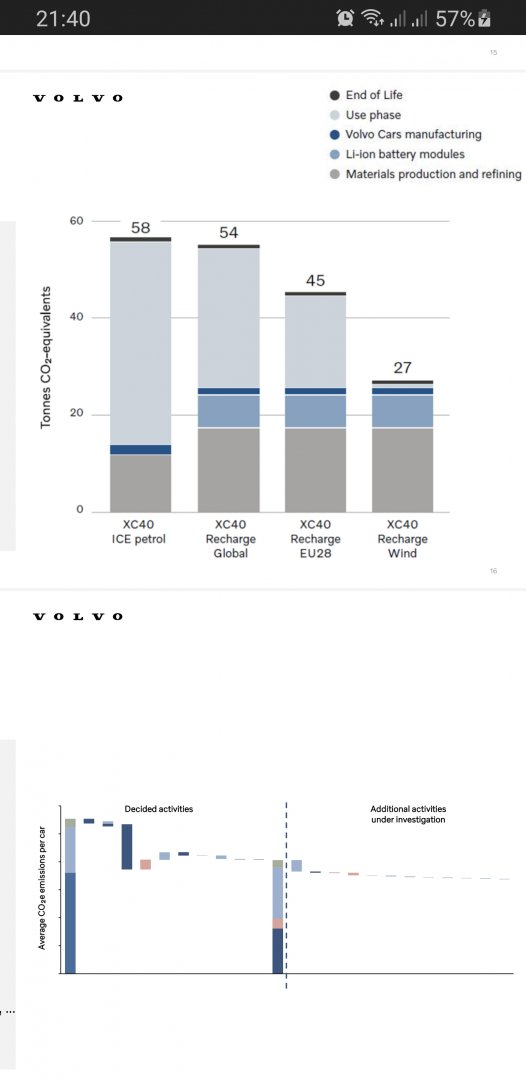

Μας είχε κάνει μια παρουσίαση η head of sustainability της Volvo. Μέσα στα πολλά είχε και το παρακάτω:
Τι είναι τα Global, EU28 & Wind; Τι ακριβώς δείχνει ο πίνακας;
Δεν καταλαβαίνω επίσης τι είναι τα end of life, use phase κλπ
456
1.098
Το διάγραμμα δείχνει το σύνολο της ζωής ενός αυτοκινήτου από την κατασκευή μέχρι την απόσυρση και διάλυσή του, αυτό είναι το end of life, το τι κοστίζει δηλαδή για να το αποσύρεις από την κυκλοφορία.
Η σύγκριση είναι για το XC40 στην έκδοση ICE και στην έκδοση Recharge κάτω από διαφορετικές συνθήκες παραγωγής του ηλεκτρισμού.
Δηλαδή το use phase είναι το ισοδύναμο CO2 που αντιστοιχεί στη διάρκεια χρήσης του αυτοκινήτου ώς ICE, ώς ηλεκτρικού συγκρίνοντας το παγκόσμιο αποτύπωμα παραγωγής ηλεκτρικής ενέργειας, ως ηλεκτρικού συγκρίνοντας το αποτύπωμα στην Ευρώπη των 28 και το αποτύπωμα που θα είχε αν όλη η ενέργειά του καθόλη τη διάρκεια ζωής του παραγόταν από ανεμογεννήτριες.
Ευχαριστώ. Μιλώντας για το end of life, στα πόσα χλμ έχει υπολογιστεί η απόσυρση των οχημάτων, είτε είναι ICE είτε EVs;

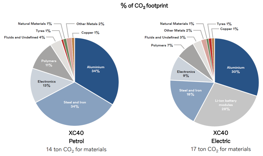

Δυστυχώς δεν έδωσε κάποιο νούμερο. Ακόμη ένα ενδιαφέρον στατιστικό είναι τα υλικά:
