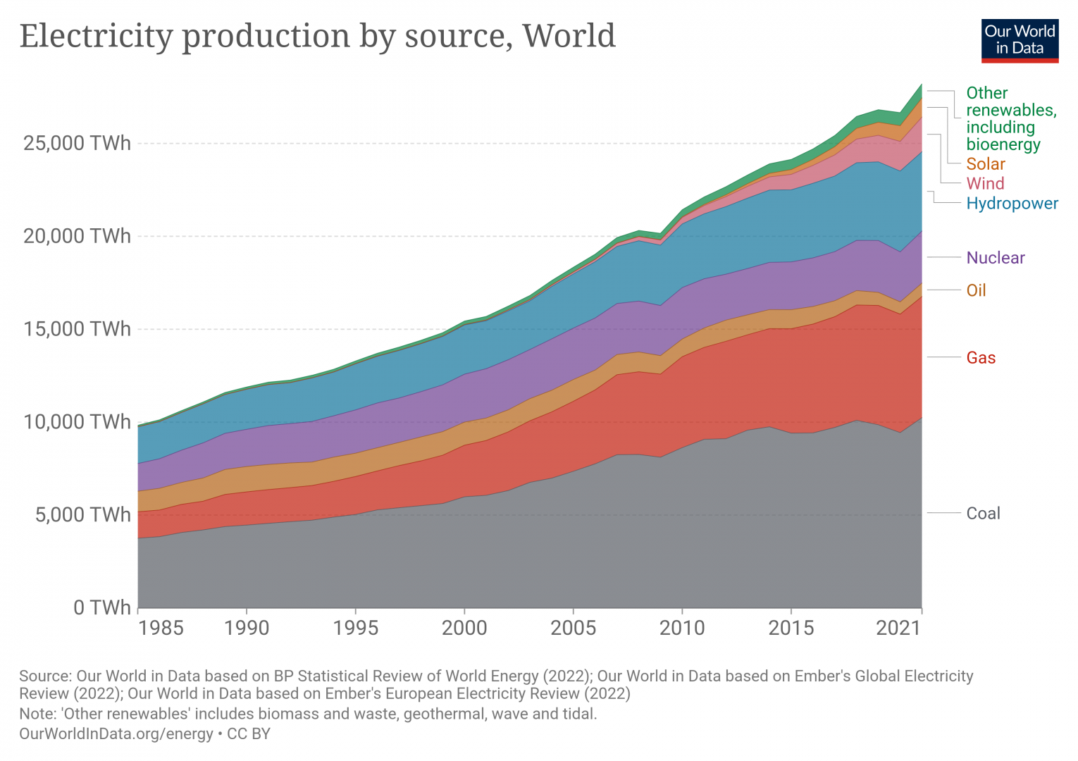

Η παγκόσμια παραγωγή από το 1985 μέχρι σήμερα.
Από τις 12TWh του 1991, μετά από 30 χρόνια (2021), πήγαμε στις 28TWh. Δεν ξέρω αν στα επόμενα 30 χρόνια (2052) θα πάμε στις 65TWh, και το ποσοστό αναγκών των EVs από 27% γίνει 12%. Τα 8 τρις kWh παραμένουν εντυπωσιακά.
Για την ιστορία, στην Ελλάδα, το 1991 είχαμε 36TWh, το 2007 χτυπήσαμε 63TWh, ενώ το 2021 πέσαμε στις 53ΤWh.
