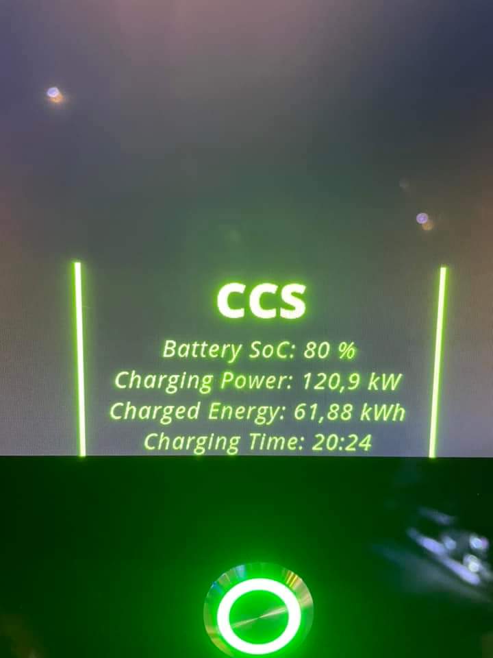

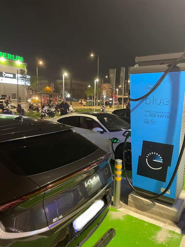

4%-80% (62kwh) σε 20'. Σκοτώνει η ΔΕΗ και το ΚΙΑ στον 300αρι.
Το ΚΙΑ EV 6 είναι αυτοκινητάρα, και με αρχιτεκτονική 800 βολτ, που του δίνει τη δυνατότητα να φορτίζει 20-80% σε ένα τέταρτο, ταχύτερα κατά 1' από πόρσε ταϊκαν!

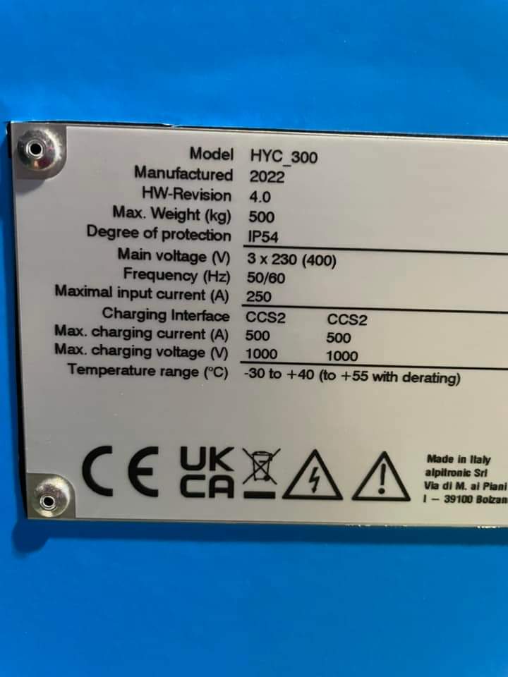

Οι φορτιστές αυτοί της ΔΕΗ βγάζουν έως 500 Αμπέρ, και υποστηρίζουν τάση έως 1000 βολτ.
Στα 800 βολτ του ΚΙΑ μπορούν να δώσουν 400 kW ισχύ, είναι περιορισμένοι στο Μαξ 300 kW.
Στα 400 βολτ του φολγκζβάγκεν, μπορούν να δώσουν έως 200 kW. Τέλεια!
