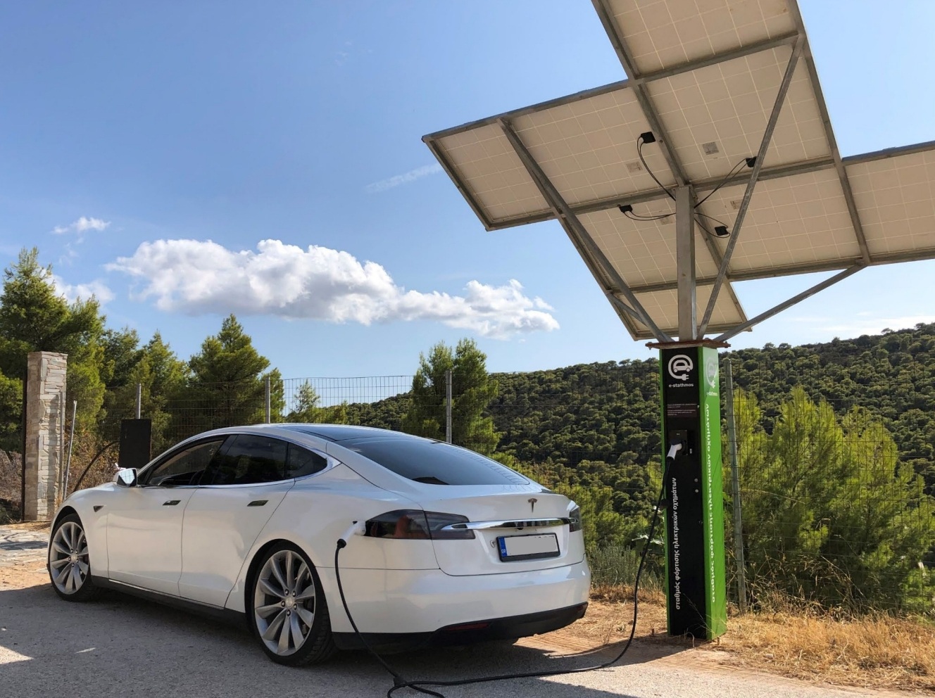

Σας έχω πει για τον Βρετανό, μόνιμο κάτοικο Αττικής, που έχει 3 ηλεκτρικά και δεν έχει γραμμή από το δίκτυο. Εδώ κοντά σε μένα μένει.
Λοιπόν, έξω από το σπίτι του έχει φτιάξει αυτό. Χωρίς μπαταρίες, τίποτα. Φορτίζει όποιος θέλει όπως έχει πει, φτάνει να τον ενημερώσει πρώτα.
Αυτή είναι τσάμπα ενέργεια, 👍, χωρίς πολλά πολλά, και ότι μαζέψεις. Με έναν πρόχειρο υπολογισμό, 4x650watt panels θα σου δώσουν 2.5kwh την ώρα τις καλές μέρες με ήλιο, 10kwh σε 4 ώρες. Αν δουλεύεις τις καθημερινές πάει στράφι, αλλά για ΣΚ καλό είναι. 🙂
Έχει φτιάξει και εταιρεία που φτιάχνει φορτιστές, κάνει εγκαταστάσεις φωτοβολταϊκών, με ή χωρίς μπαταρίες, κ.α.
