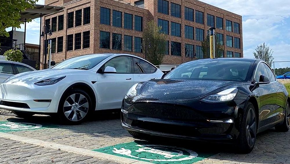

Ανησυχούν αρκετοί για την αυτονομία των ηλεκτρικών αυτοκινήτων (ίσως όχι για τα Τέσλα), και δω έρχεται ως απάντηση το ταξίδι ενός ιδιοκτήτη Τέσλα μοντελ 3 από Κίνα μέχρι το Έβερεστ, καλύπτοντας 5,5 χιλιάδες χιλιόμετρα και φτάνοντας σε ύψος που δεν πάνε τυπικά αυτοκίνητα εσωτερικής καύσης, λόγω .. απαγόρευσης!
Ο οδηγός φόρτιζε το αυτοκίνητο τα βράδια, μένοντας σε ξενοδοχεία που έχουν σταθμούς φόρτισης. ;)
:party: :party: :party:
