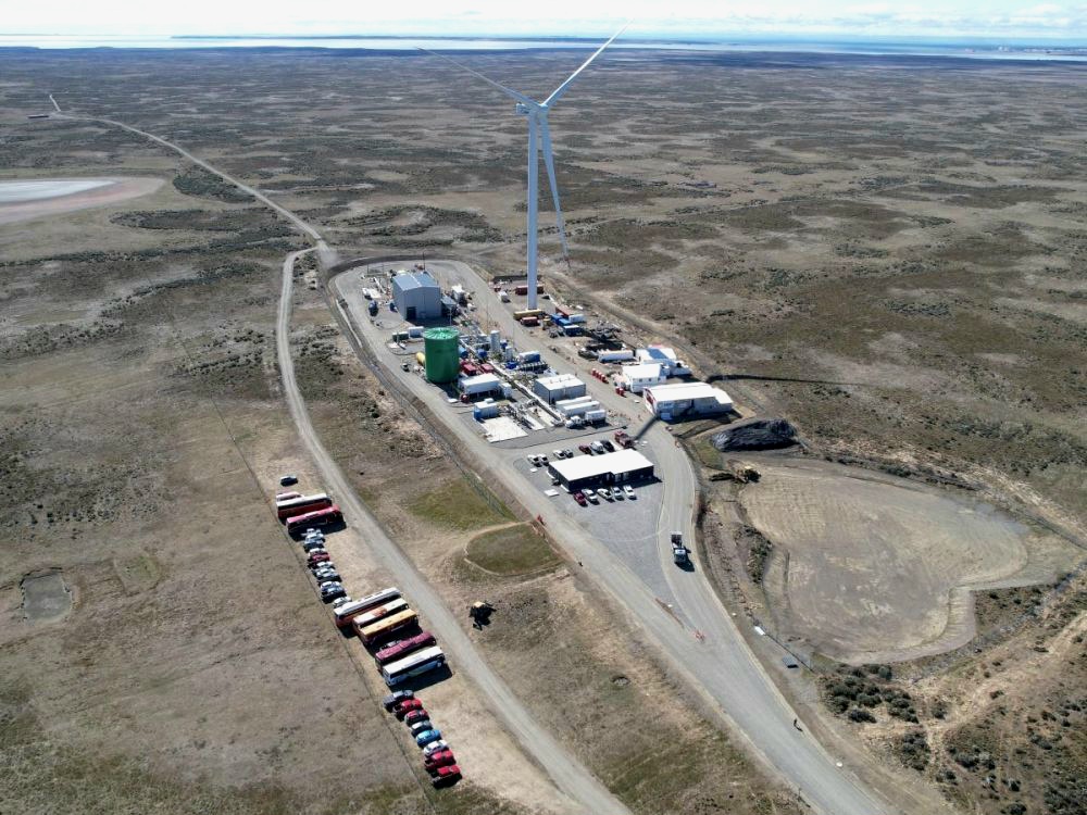

Αυτό εδώ το εργοστάσιο της Porsche στην Παταγονία είναι ο λόγος της όλης φασαρίας του e-fuel. Μέχρι σήμερα της έχει κοστίσει 100.000.000 €.
Και όπως φαίνεται έχουν ξεκινήσει και άλλες προσπάθειες κατασκευής εργοστασίων για e-fuels, όπως αυτό εδώ της Δανέζικης Arcadia efuels. H Arcadia efuels θα κατασκευάσει την πρώτη μονάδα μαζικής παραγωγής καθαρού καυσίμου ουδέτερου CO2 για αεροσκάφη στο λιμάνι του Vordingborg. Η ανακοίνωση έγινε αρχές Ιανουαρίου, πριν την απόφαση της ΕΕ 8-). Την Αrcadia όπως και πολλές άλλες εταιρείες (πολλές Γερμανικές) θα τις βρούμε ως μέλη του efuel-alliance.eu. Το πρώτο πρόβλημα της ΕΕ είναι πως δεν υπάρχει νομικό πλαίσιο για αυτά τα εργοστάσια.
