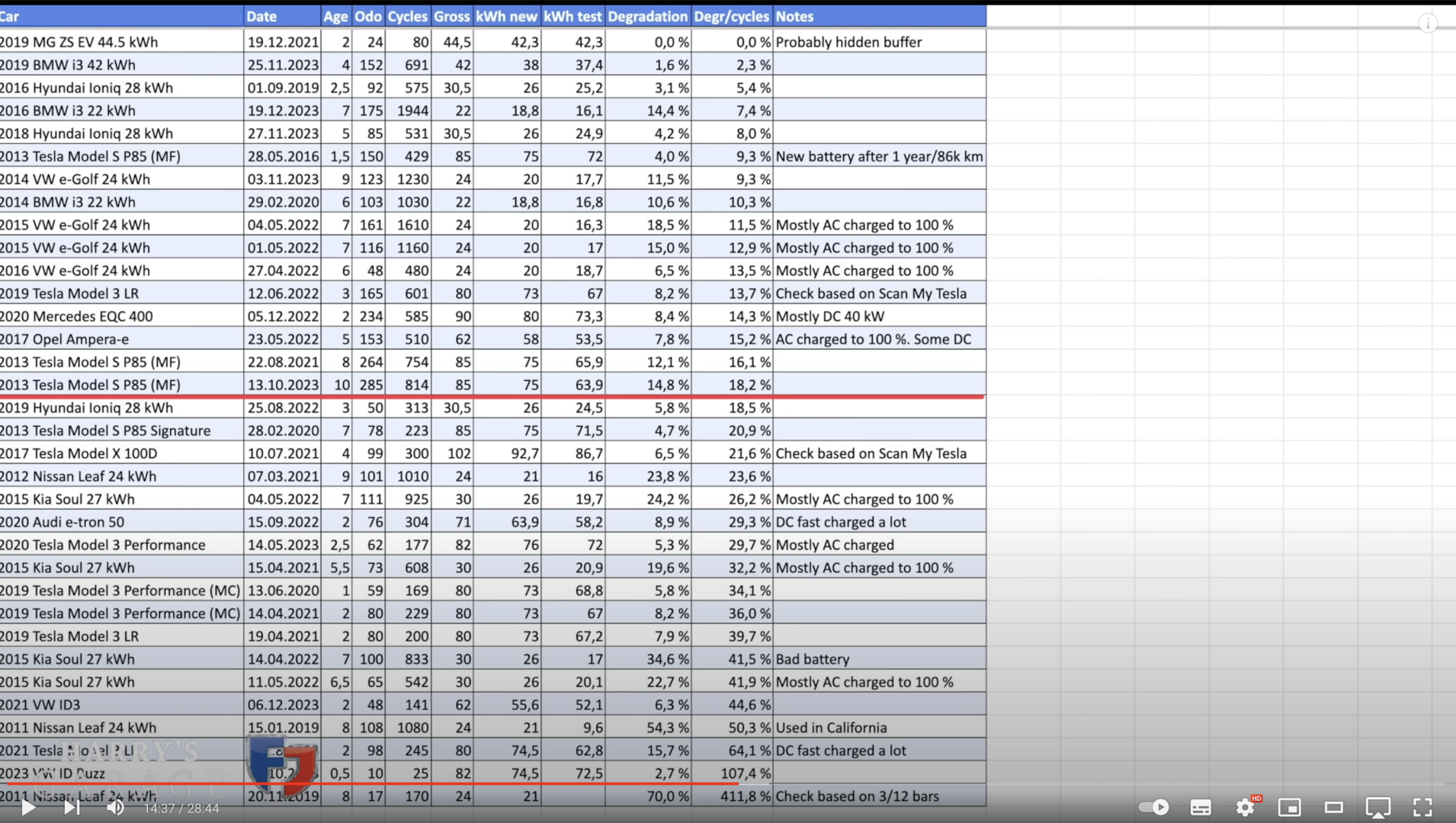

επίσης δεν ξέρω αν υπάρχει ηλεκτρικό που έχει χάσει 20 % της μπαταρίας σε 2 χρόνια (ίσως μόνο ταξί με πολλές φορτίσεις καθημερινά)
Δεν είναι ίδιο για όλα και αναλόγως τις συνθήκες λειτουργίας του και φόρτισης από ότι καταλαβαίνω

σίγουρα δεν είναι ίδιο για όλα, αλλά στα γρήγορα γιατί φεύγω για δουλειά, όσα έχουν χάσει πολύ στον παραπάνω πίνακα έχουν κοντά ή πάνω από 1000 κύκλους φόρτισης, σε 2 χρόνια αυτό σημαίνει μάλλον ταξί ή καθημερινά πολλά χλμ σε αυτοκινητόδρομο

Το δικό μας PHEV του '21 που φορτίζεται κάθε φορά που χρησιμοποιείται, με 40000km απο τα οποία 17000km ηλεκτρικά, έχει ασήμαντη ως μηδενική μείωση αυτονομίας.
