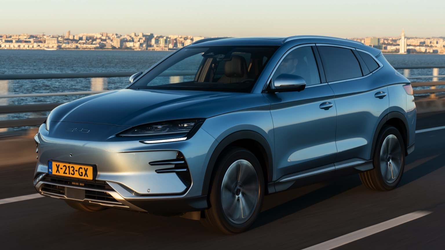

Καλησπέρα σε ολους τους φίλους
Σκέφτομαι την αγορά ηλεκτρικού αυτοκινήτου ΒΥD Seal U όταν το φέρουν στην Ελλάδα.
Είμαι συντηρητικος οδηγός, δεν με ενδιαφέρει η ταχύτητα θέλω άνεση και ποιότητα κατασκευής.
Γνώμες
Ευχαριστώ πολύ
