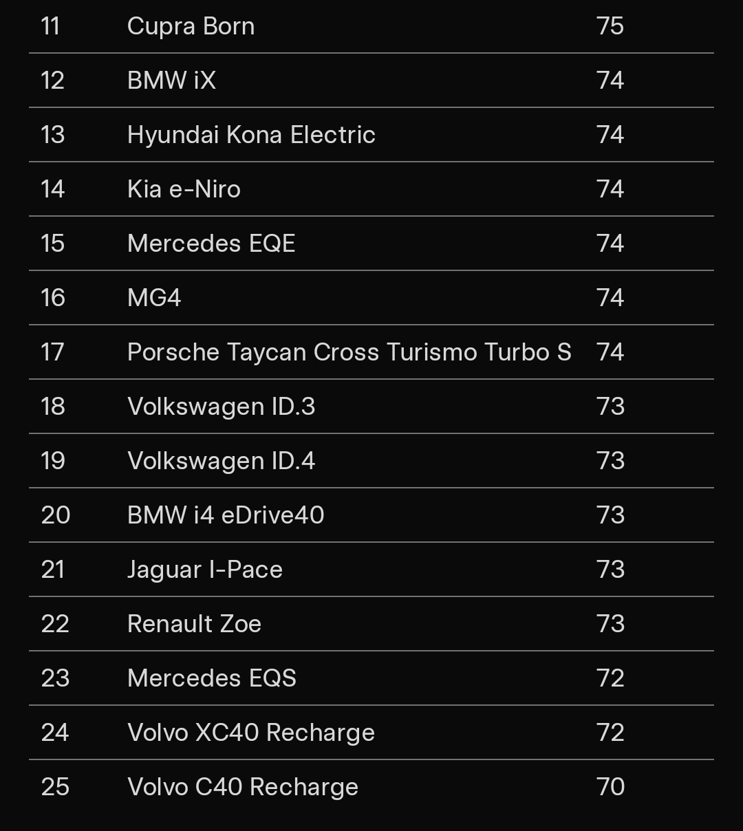

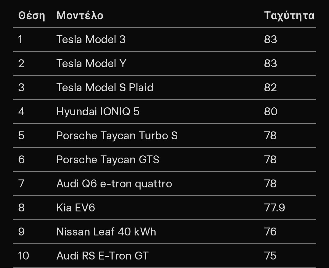

Θέλει πολύ ψάξιμο τελικά για να βγάλεις άκρη με τι επιδόσεις έχουν τα EV στο τεστ ταράνδου.
Έβαλα το Grok με DeepSearch και επαναλαμβανόμενα ερωτήματα, που πήρε συνολικά πάνω από 300" με ανάλυση σε πάνω από 350 σελίδες και διάφορα φορουμς και ποστς, και τα αποτελέσματα είναι αυτά:
Λίστα με τα 25 EV που πέτυχαν τις καλύτερες επιδόσεις στο moose test:
Τα Tesla Model 3 και Model Y έχουν καταγράψει την καλύτερη επίδοση στα 83 km/h (52 mph) στο moose test. Αυτή η ταχύτητα θεωρείται εξαιρετική και έχει περιγραφεί ως ρεκόρ.
Μια πηγή ανέφερε ότι το Model 3 είχε καλή απόδοση μέχρι 88 km/h (55 mph), αλλά σε αυτή την ταχύτητα άρχισε να χτυπά κώνους, που σημαίνει ότι δεν ολοκλήρωσε επιτυχώς το τεστ σε αυτή την ταχύτητα. Στα 90 km/h, με χαμηλό φρενάρισμα ανάκτησης, χτύπησε οριακά μόνο δύο κώνους, αλλά τυπικά δεν ολοκλήρωσε επιτυχώς.
Αυτά...
ΥΓ. Εξαιρετική η επίδοση του Ioniq 5.
ΥΓ.2. Το ICE αυτοκίνητο με τις καλύτερες επιδόσεις στο moose test, σύμφωνα με το τυποποιημένο τεστ (ISO 3888-2), είναι το Porsche 718 Cayman GT4 RS Manthey, με μέγιστη ταχύτητα 86 km/h. Αυτό το ρεκόρ επιβεβαιώνεται από πηγές όπως το Wikipedia και βίντεο από το 2024.
32.077
92.514
Του i4 είναι το πισωκίνητο στο τεστ.
Ενα σημαντικό θέμα σε αυτό το τεστ είναι πως δεν χρησιμοποιούν όλοι το ίδιο λάστιχο, και μετά αρχίζουν και θέματα θερμοκρασίας περιβάλλοντος, ακόμα και εάν ήπιε καφέ εσπρέσο μακιάτο ή διπλό ο οδηγός.
Αλλά και πως συμπεριφέρεται το regen
Νομιζω πως αρχίζει να έχει νόημα η κατάταξη ανά δεκάδα, δηλαδή τα πάνω από 80, τα πάνω από 70 κτλ
