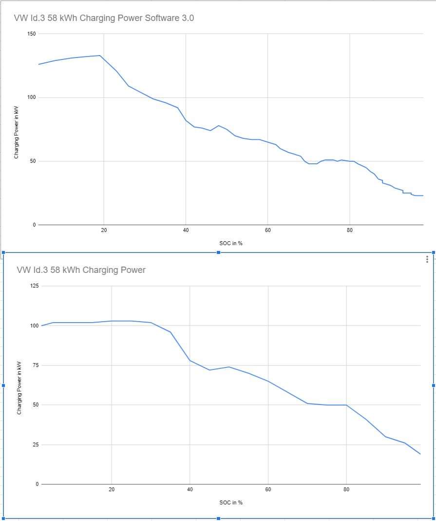

Το iD.3 λόγου χάριν, με το νέο σοφτγουερ, έχει ένα peak στα 135 kW για λίγο διάστημα, μεταξύ 5-20%. Μετά, οτιδήποτε πάνω από 100kW είναι άχρηστο, δεν μπορεί να το χρησιμοποιήσει το αυτοκίνητο.
Πρέπει να ξέρεις τις καμπύλες φόρτισης του αυτοκινήτου σου, για να καταλάβεις τι χρειάζεται.
Αυτές είναι του iD.3
Με το παλιό software, δεν ξεπερνούσε τα 100kW, αλλά με το νέο, στο διάστημα μεταξύ 5-30% βρίσκεται πάνω από 100kW, με κορύφωση τα 135 στο 19%.
Πρακτικά, με έναν 120-αρη, το iD.3 είναι στα Μαξ του.
Σε κάθε περίπτωση, στο 73% της μπαταρίας, το iD.3 πέφτει στα 50 kW, δε πα να'χεις 300-αρη φορτιστή.
Δηλαδή, όταν βρίσκεσαι σε εθνική οδό και βιάζεσαι, σταματάς για φόρτιση με τη μπαταρία να έχει φτάσει κάτω από 10% και φορτίζεις μέχρι 73% και φεύγεις.
(εκτός κι αν σου αρκεί λιγότερο, οπότε φεύγεις νωρίτερα )
Το 10-73% σε έναν 120-αρη φορτιστή, με μέση ταχύτητα φόρτισης ~80kW (80kWh την ώρα), για την 58-αρα μπαταρία (63% των 58 είναι 36,5 kWh) θα χρειαστεί ~25'.
Η ίδια ποσότητα (36,5 kWh) σε 50-αρη φορτιστή θα χρειαστεί ~45', καταντάει ανυπόφορο.
Τα 25' παλεύονται, χωρίς να είναι τρελή επίδοση (δεν μπορεί το αυτοκίνητο). Αλλά τα 45' δε παλεύονται...

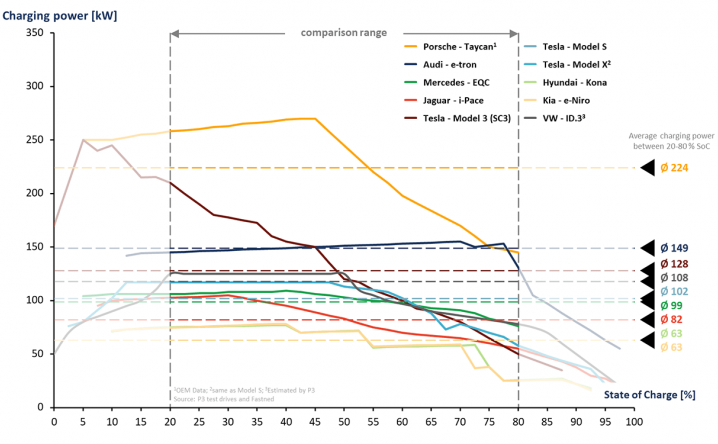

Να ένα (αρκετά παλιό) συγκριτικό των σχεδιαγραμμάτων φόρτισης διαφόρων EV:
Από τότε, και τα iD έχουν ανέβει πάνω από 130 kW στις κορυφές, και τα Τέσλα έχουν βελτιωθεί κι άλλο.
Καλύτερα από τα Τέσλα στην ταχύτητα φόρτισης, είναι μόνον όσα έχουν 800 βολτ αρχιτεκτονική.
Όπως βλέπεις, στο διάστημα 20-80%, η μέση ταχύτητα φόρτισης σε Porsche Taycan (800V) ήταν 224 kW (!!!) και του Τέσλα ήταν 149 kW (👍).
Εδώ τα επίσημα στοιχεία της βελτίωσης της ταχύτητας φόρτισης στα Τέσλα, μέσω συλλογής δεδομένων από χρόνους φόρτισης χρηστών, οι οποίοι κάποτε έφταναν έως 40 λεπτά (32-40'), και τώρα δεν ξεπερνούν τα 27' (25-27'), η διαφορά είναι πολύ σημαντική, και στον τελευταίο χρόνο υπήρξε μείωση του χρόνου φόρτισης κατά 5':
Γενικά στα Τέσλα, αν παραμείνεις στα υψηλά kW του σχεδιαγράμματος φόρτισης (κορυφή έως 250 kW), οι στάσεις φόρτισης μπορούν να είναι στο τέταρτο, χρόνος εξαιρετικός. 👍
Όπως και στα iD, η εκπαίδευση των χρηστών, να παραμένουν στα υψηλά του σχεδιαγράμματος φόρτισης, κερδίζει χρόνο στο ταξίδι, ενώ η παραμονή του αδαή μέχρι το 100% της μπαταρίας είναι τζάμπα σπατάλη χρόνου.
