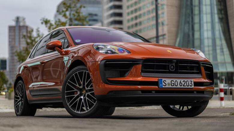

Macan EV.
Πολύ μ'αρεσει αυτό το πράμα:
Στα 800 βολτ.
100-αρα μπαταρία, φόρτιση Μαξ 270 kW.
600 άλογα, τετρακίνηση, τετραδιεύθυνση.
Κατανομή βάρους 48:52.
Τιμή, λέγανε από 90 χιλιάρικα. Για να δούμε..
Στο 2024 κι αυτό.

Macan EV.
Στα 800 βολτ.
Στο 2024 κι αυτό.
Γι' αυτό, αν είχε κυκλοφορήσει ή ήταν κοντά στην παραγωγή, άλλαζα την παραγγελία μου ΤΩΡΑ!
Το όμοιο έλεγα 1,5 χρόνο πριν, μέχρι που είδα ότι όλο και πιο πίσω πάει, και σταμάτησα να το περιμένω.
Βέβαια είναι και το θέμα της τιμής του.
Τότε είχαν πει ότι θα ξεκινούσε από 85-90 χιλιάρικα.
Τότε είχε 70 το Τέσλα, κι έλεγα "άντε χαλάλι άλλο ένα 20-αρι στο κεφάλι", μόνο για την αερανάρτηση και την αντιστρεπτική, αξίζει.
Τώρα, με αυτές τις τιμές στο Τέσλα Υ, αρχίζει να είναι διπλάσιας τιμής το Μακάν, κι αυτό εάν τηρήσουν αυτά που έλεγαν περί τιμής, που δε το βλέπω, ιδίως με τετρακίνηση και ενεργές αντιστρεπτικές, που τα θεωρώ must μαζί με την αερανάρτηση φυσικά.
Με 100-αρα μπαταρία δε, ούτε φτηνό ούτε ελαφρύ δε θα είναι, εκτός κι αν βάλουν solid state (το γκρουπ βαγκ έχει συμφωνία με quantum scape) οπότε αλλάζει το πράμα, αλλά θα εκτοξευτεί η τιμή, δεν υπάρχει περίπτωση, αλλά η quantum από 2026-27 θα έχει υποτίθεται κάποια μικρή παραγωγή.
Το να βγει άλλο ένα EV πάνω από κατό χιλιάρικα και πάνω από 2,5 τόνους, προσωπικά, δεν θα με ενδιέφερε.
Πλέον πιο ζεστά κοιτάω πιθανό μποξστερ με solid κατά το 27-28, άμα ζούμε δηλαδή μέχρι τότε. 😂😁🤪
