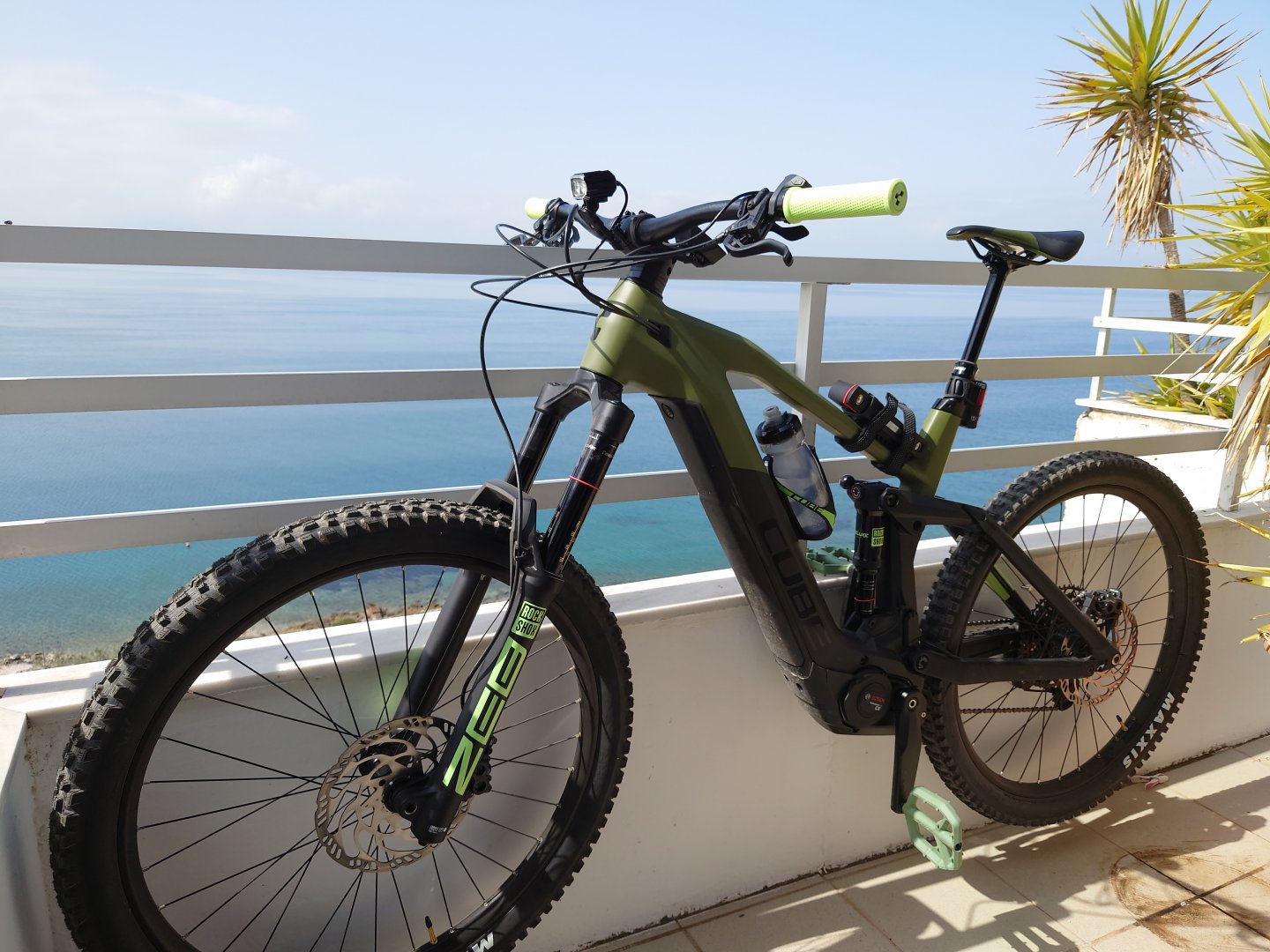

Εδω και κανα 2μηνο ειχα μπει στην πριζα για emtb full suspension. Eχω μια αδυναμια στα cube τα οποια ειναι τρομερο vfm σε σχεση με οτι αλλο κυκλοφορει. Ξεκινησα εχοντας στο μυαλο μου την τρομερη ελλειψη που υπαρχει λογω οτι η παραγωγη γενικα ηλεκτρικων ποδηλατων ειναι πολυ μικρη σε σχεση με τη ζητηση. Το ποσα τηλ ειχα κανει δεν λεγεται. Δεν εβρισκα τιποτα ουτε κατα διανοια για ετοιμοπαραδοτο.Ολοι οι εμποροι μου λεγανε αν παραγγειλεις τωρα θα παραλαβεις στην καλυτερη τον οκτωβριο αλλα μαλλον πας για 2022. Φυσικα ειχα σκασει.Αλλα οταν το συμπαν συνομωτει για σενα παντα κατι γινεται. Ο κολητος μου που μενει αθηνα πριν μια βδομαδα εκει που στεκεται με τη μηχανη του σε ενα φαναρι βλεπει σε ενα καταστημα στη βιτρινα 2 ηλεκτρικα cube full suspension και τα βγαζει φωτο και μου τη στελνει. Αμεσως τηλ στο μαγαζι εγω αν και πιστευα οτι ειναι πουλημενα. Για καλη μου τυχη μου λεει ο εμπορος προχτες τα εφερα δεν ειναι πουλημενα...μεγεθος large ειναι μου λεει. Συμφωνα με υο σαιτ ειμαι μεταξυ medium kai large στη cube.
Δωσε μου του λεω λογαριασμο να σου βαλω προκαταβολη του λεω και κατεβαινω αυριο αθηνα και αν μου κανει το μεγεθος το παιρνω. Μην ανησυχεις θα στο κρατησω 2 μερες μου λεει.Να μην πολυλογω δεν πιστευα στην τυχη μου. Κατεβηκα με μετρησαν υψος,μηκος καβαλου και μηκος χεριου το δοκιμασα και φυσικα......το εκλεισα.
Cube stereo hybrid 160 sl
7.160
5.662
Τέλειο μοντέλο και φοβερό χρώμα, καλές βόλτες!
Πόσο κόστισε;

Σας ευχαριστω για τις ευχες ολους....Σκοπευω να το λιωσω
Πόσο κόστισε;
λιγο περισσοτερο απο το kathmandou που περιμενεις
