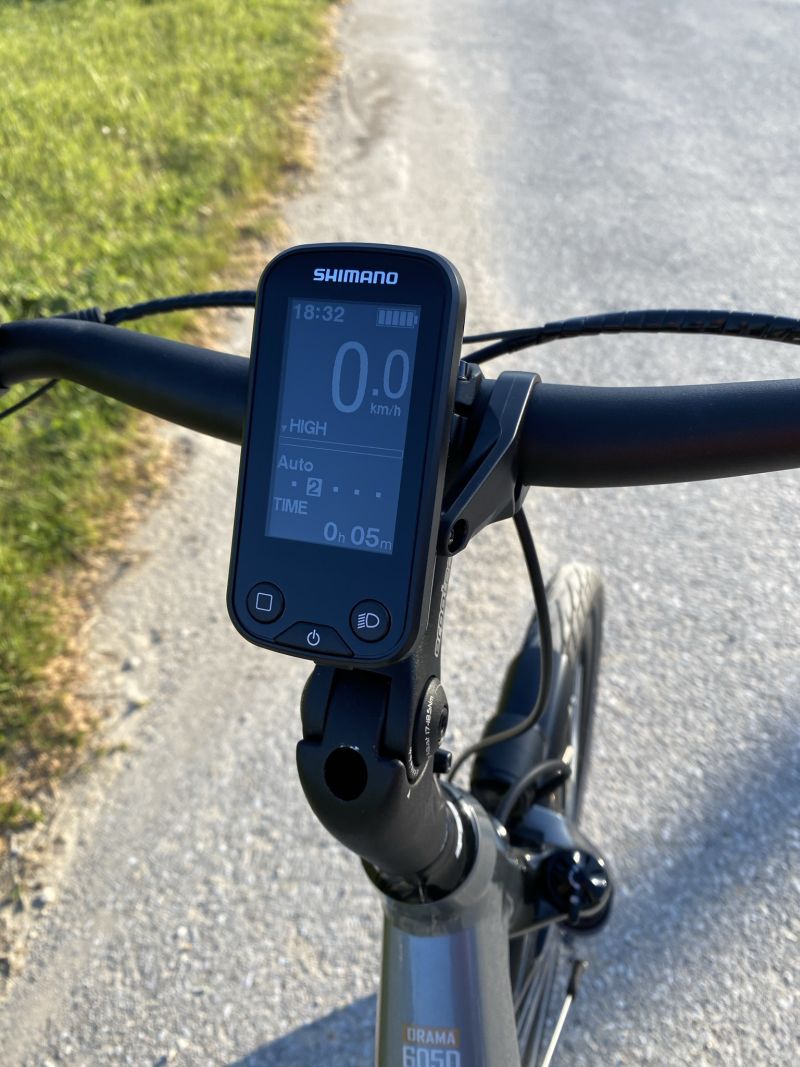

Επικοινωνεί το app μέσω bluetooth, και σου επιτρέπει να δηλώσεις ως χώρα την Αμερική, κι έτσι χωρίς καμία μετατροπή το όριο πλέον είναι το αμερικανικό στα 32χλμ/ώρα αντί του ευρωπαϊκού 25χλμ/ώρα.
Αν θες παραπάνω, μπορεί να ανέβει στα 42χλμ/ώρα με ένα εύκολο τρικ δηλώνοντας στο πεδίο Circumference (περιφέρεια τροχού) τη χαμηλότερη δυνατή τιμή (1300mm).
Για να έχεις σωστή ένδειξη ταχύτητας, μπορείς να μη δηλώσεις τη χαμηλότερη τιμή στο πεδίο circumference, αλλά να την υπολογίσεις πολλαπλασιάζοντας την αληθινή περιφέρεια που εμφανίζει το app με 0,621371 (καθώς 100χλμ = 62,1371 μίλια).
Π.χ. 2260mm x 0,621371 = 1404mm. Ορίζοντας 1404mm στο circumference η ταχύτητα θα είναι η σωστή αυτή που θα αναγράφεται στο οδόμετρο, μόνο που εσύ θα ξέρεις ότι εννοεί μίλια την ώρα αντί χλμ/ώρα. Και οι αποστάσεις αντίστοιχα θα λέει χιλιόμετρα, αλλά θα είναι μίλια.

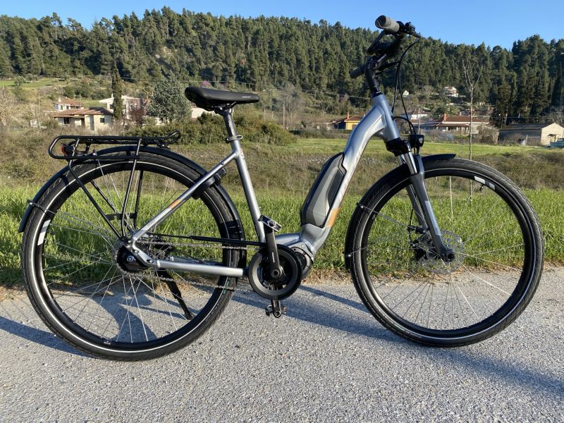

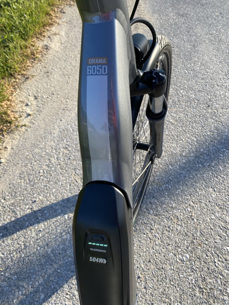

Ταυτόχρονα είχα την έγνοια ότι καλό θα ήταν το δεύτερο ποδήλατο να μοιράζεται την ίδια μπαταρία και φορτιστή με το πρώτο. Και ήθελα να δοκιμάσω και το αυτόματο κιβώτιο DI2 της Shimano, που θα εκτιμούσε σίγουρα και η γυναίκα. Και ο κύβος ερρίφθη τον περασμένο Δεκέμβρη στα 2600 ευρώ για το Orama E605D WAVE. To παρέλαβα προχτές.

Με το καλημέρα αγόρασα ακόμη μία άδεια του ST Unlocker και γι’ αυτό το ποδήλατο και υποβάθμισα το λογισμικό στο 4.5.5 για να δουλέψει.
Άλλαξα τη χώρα σε US και μείωσα και την περιφέρεια του τροχού κατά 62,1371% ώστε να υπολογίζει τα χιλιόμετρα σαν μίλια.
Το καλό είναι ότι μετά τις αλλαγές επιτρέπει την αναβάθμιση λογισμικού στην τρέχουσα έκδοση 4.7.2 διατηρώντας όμως τις αλλαγές!

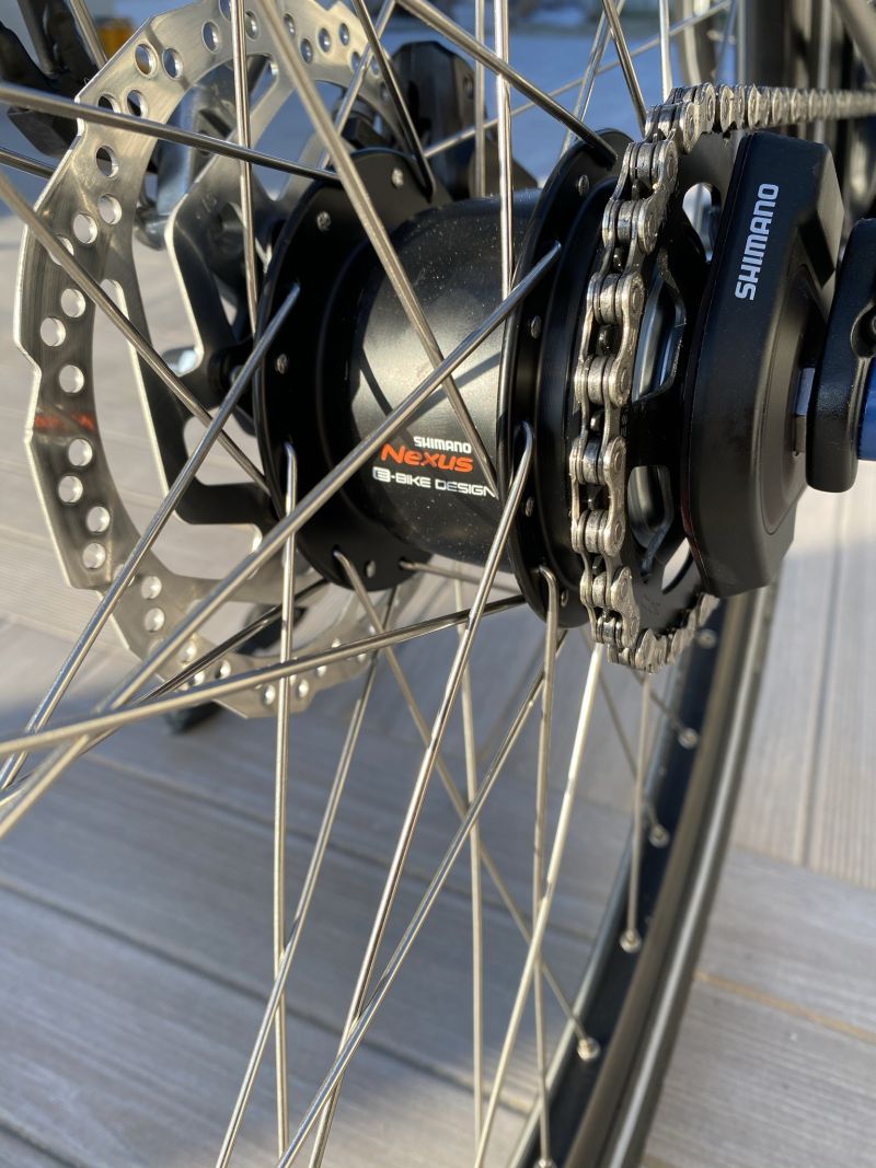

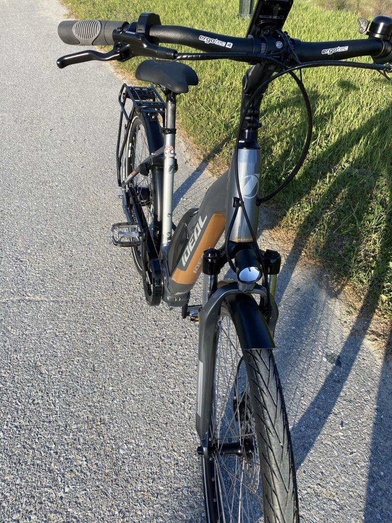

Ενθουσιασμένος με το αυτόματο σύστημα αλλαγής ταχυτήτων της Shimano, Nexus Di2, SG-C7050-5D.
5 ταχύτητες όλες κι όλες και χάρη στην υποβοήθηση δεν χρειάζονται και παραπάνω.
Στην πράξη οι 3 χρησιμοποιούνται. Ξεκινάει με δευτέρα, τρίτη στην πορεία και τετάρτη όταν πας γρήγορα. Αθόρυβα τελείως και ανεπαίσθητα γίνονται οι αλλαγές. Η 1η και η 5η μπαίνουν σε πιο ακραίες συνθήκες. Και όποτε θέλεις ανεβοκατεβάζεις κατά το δοκούν. Όταν σταματάς, βάζει μόνο του δευτέρα, έτοιμο για εκκίνηση. Με δυο λόγια ξεχνάς το θέμα ταχυτήτων και απλά κάνεις ελαφρύ πετάλι παντού και πάντα.

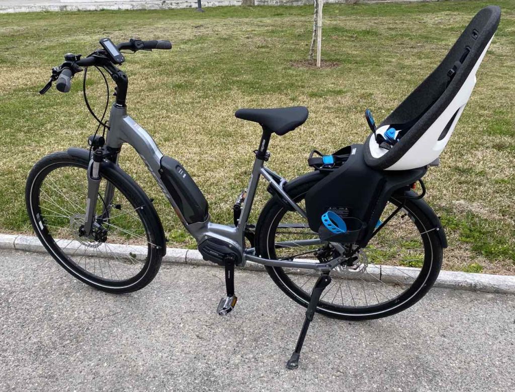

Η έκδοση WAVE ("γυναικεία") πολύ βολική στο ανέβα-κατέβα, ειδικά με το παιδί πίσω στο κάθισμα.
Πολυθρονάτη οδήγηση, ξεκούραστη. Ξεχνάς ότι ποδηλατείς και χαίρεσαι τη φύση και το περιβάλλον.
Έφτασα να προτιμώ αυτό να καβαλάω, αν και φωνάζει η γυναίκα που παίρνω όλο το δικό της. :)

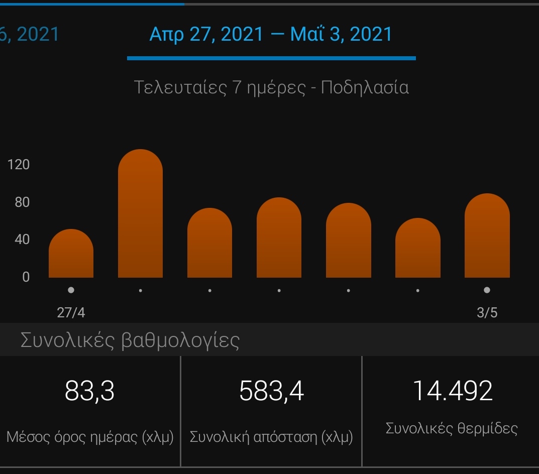

Μεγειες και καλοταξιδο.το δικο μου 23 μερες στην κατοχη μου και εχω κανει ηδη 480 χλμ
