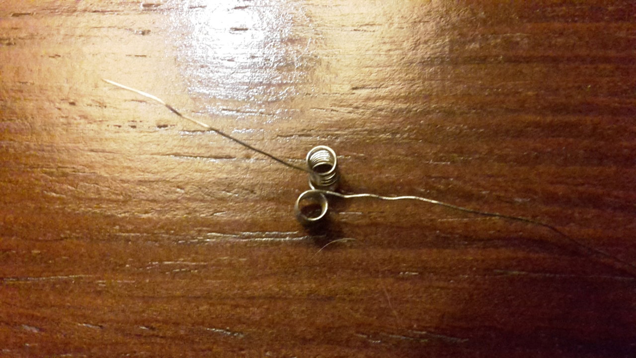

οταν λεω περιξ 16 σπειρων μιλαω για κατι τετοιο το οποιο εχει πλατος οσο 8 σπειρες οριζοντια και υψος περιπου οσο σε 3αρη
ετοιμο...τι λετε ? :party:

οταν λεω περιξ 16 σπειρων μιλαω για κατι τετοιο το οποιο εχει πλατος οσο 8 σπειρες οριζοντια και υψος περιπου οσο σε 3αρη..... ετοιμο...τι λετε ? :party:

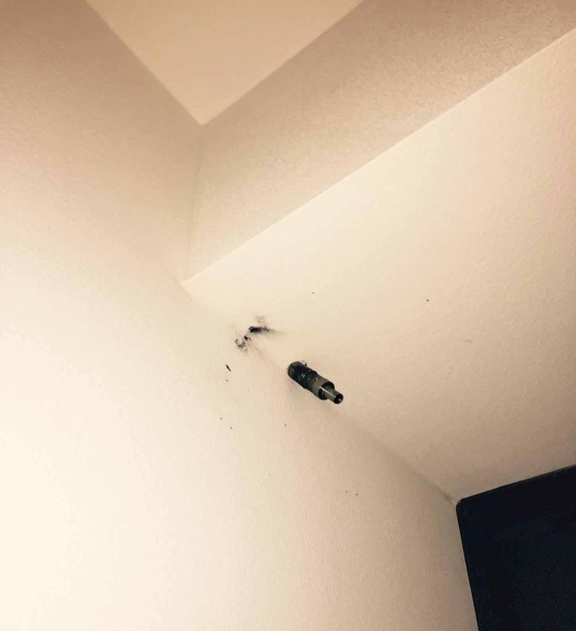

κοίτα μόνο μην σου καρφωθεί και σένα στο ταβάνι....:rofl:
