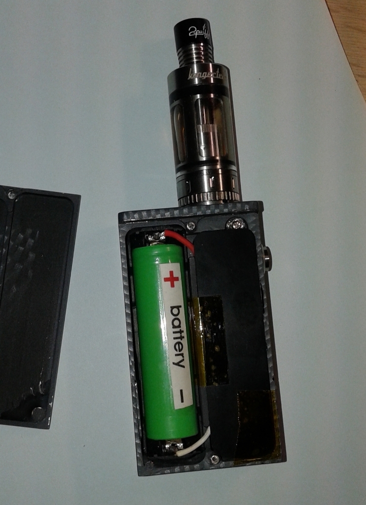

Με κλασσική αντίσταση παίζει εξαιρετικά .Πολύ καλό τράβηγμα .
Με νικελ θα γίνουν πειράματα αυριο .
6.995
5.929
για πες μας εντυπώσεις και διαφορές που βρίσκεις από τους άλλους που έχεις...
Σε σχέση με magma & derringer, αποδίδει πολύ καλύτερα την γεύση,και αυτό που μου άρεσε,είναι ότι δεν έχει σχεδόν καθόλου διαρροή υγρών.
Πολύ αεράτη τζούρα έχει,άλλα θα. αλλαξω το ντιπ.τριπ με ένα άλλο μικρότερο,ώστε να σφίξει λίγο.
Με την 1,2 αντίσταση που έφτιαξες,και στα 18 βατ,ρούφηξε αρκετά την μπαταρία από το istick 50.

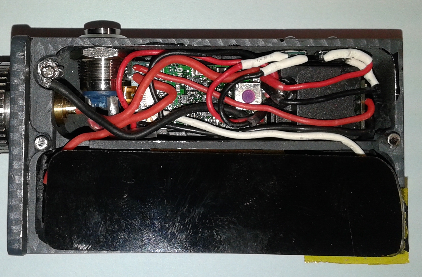

Μερικές σκέψεις....
Όταν ξεκίνησε μόνο αμερικανάκι έπαιζε με TC , τα υπόλοιπα βγήκαν στην πορεία ,σχεδόν :O_o:
Το κινέζικο είναι παράλογα υπετιμολογημένο ,από 80-95 € σκέτη πλακέτα (SX mini J )
Φτιάχνεις μοντάκι μόνο για την καύλα σου ,την μοναδικότητα του , το γ@μώτο . Και το παντεύεσαι δια βίου
Η Evolv είναι για τον π....σο καβάλα .Δεν ξέρουν τι τους γίνεται ,ευγενικοί πάντα ,με εξαιρετικό pdf , but.....που λέει και ο Μπουσάρντος .Το site έχει μείνει στο αμερικάνικο εμφύλιο ,οι παρτίδες φεύγουν και δεν ξέρουν ποιά version πάει που .Δεν υπάρχουν versions ουσιαστικά .Ο Ξανθός ακόμα θα το πάλευε ..........αλλά ο Brandon ,ο έμπορας 8-) ,ξέρει οτι μόλις ο κινέζος βάλει μπρος θα τους εξαφανίσει σε ενα απόγευμα .Δεν θα προλάβει να νυχτώσει καν .Και ξεπουλάει οτι προλάβει ,,,,όσο μπορέσει ...οτι του έχει μείνει .Στα τελευταία τους είναι....αυτό είναι προσωπική εκτίμηση :thumbsdown:
Γιατί λοιπόν δεν έφτιαξα YiHi.......:(
1)Ακριβό (όλα τα τσιπάκια είναι ) 84-95 € +μεταφορικά (σιγά που μ'ένοιαζε )
2)Μόλις είχε σκάσει μύτη στην αγορά και φυσικά υπήρχε ερωτηματικό (μικρό να πω την αλήθεια :unsure: )
3)Εν αντιθέσει με το προηγούμενο χωρίς TC τα κουμπιά είναι πάνω στην πλακέτα και ο κινέζος δεν δίνει ουτε σχεδιαγραμμα ουτε οδηγίες παράκαμψης τους .Αποτέλεσμα αυτού είναι η υποχρεωτική κατασκευή κουτιού σε CNC μηχάνημα για να συμπέσουν τρύπες κουμπιών ,οθόνη και usb θύρα .Ούτε σχηματικό της πλακέτας όπως ο αμερικάνος για να κάνεις προϋπολογισμό εργασίας .
Μεγάλο ρίσκο και...........κρατήθηκα .Επίσης το κόστος θα υπερέβαινε το εμπορικό των 200 € :o
4) Και τώρα εκ βαθέων ομολογία......................................μακάρι να το είχα κάνει .
Αυτό που φτιάχνεις δεν το κάνεις για οικονομία πάντα.Είναι μια πολύ καλή δικαιολογία για να ξοδεψεις τελικά πολλά περισσότερα
και να το φχαριστηθείς σαν παιδί σου .Όσοι έχουν το μικρόβιο ξέρουν ;)
ΥΓ Αν δεν έπεφταν βροχή οι καινούργιες κυκλοφορίες το YiHi θα ήταν ήδη στα χέρια μου :geek:....................but.........
H εικόνα από τα Evic (κυρίως...... με ενσωματωμένες μπαταρίες >:(γκρρρρρρρρρρρ ) ,το νέο Ipv D2 και ποιός ξέρει πόσα ακόμα μέσα στο καλοκαίρι έβαλαν οριστικό STOP στις βλέψεις μου .
