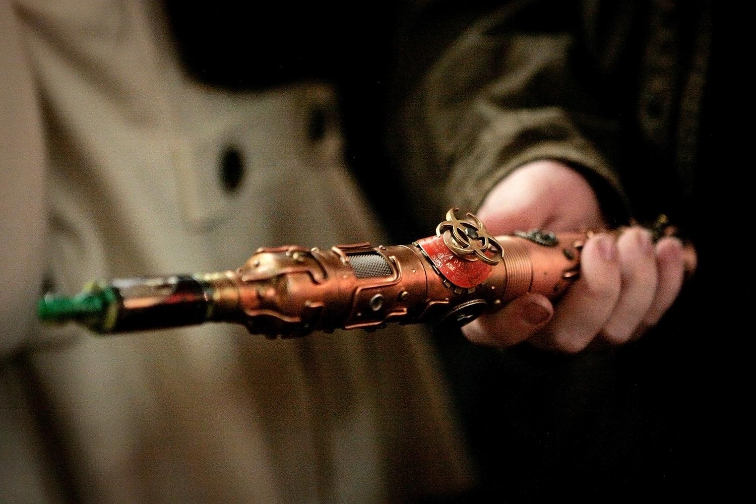

Λέτε να το έπαθε από το άτμισμα?
Πρέπει να βάφει και τα νύχια του αλλά για το meeting ντραπηκε και δεν είχε ασετόν οπότε έκανε ότι μπορούσε με λίγο ισοπροπυλική αλκοόλη που καθαρίζουν τα μοντάκια....
