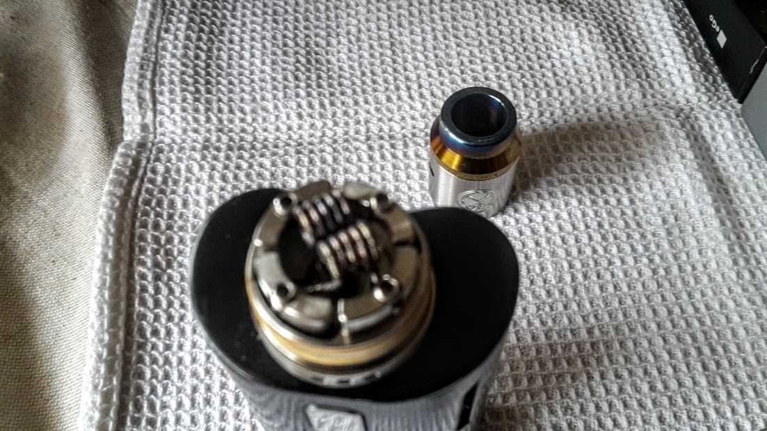

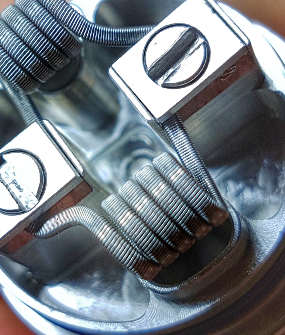

Βασικά το σπλιτ μπακ δεν με χαλάει καθόλου, ίσα ίσα που η γεύση απογειώνεται, όσο για τις 5 σπείρες Ναι έχεις δίκιο αλλά στο flat sixty 21G άμα βάλω 5 σπείρες θα φάω την μπαταρία στα μούτρα, κατεβαίνει πάρα πολύ χαμηλά 0.05 δλδ.
Με 6 σπείρες σε 3.5 πυρήνα είναι μια χαρά για μηχανικό και όχι μακρόσυρτες τζούρες γιατί πάλι υπάρχει φόβος.
Αν έχεις ανησυχίες και δεν το έχεις δοκιμάσει το εν λόγο σύρμα το προτείνω αλλά να ξέρεις ότι άμα ξεχαστείς σου κατεβάζει την μπαταρία σε επικίνδυνα όρια για την ζωή της.
Δεν υπάρχει λόγος για μονή αντίσταση να κατεβαίνουμε τόσο χαμηλά.... το ιδανικό είναι στα 014-017... άρα λεπτότερο σύρμα και 5 σπείρες.... σε διπλή ιδανικό και καθημερινό είναι από 011-014. Το hotwire είναι ένα υπερτιμημένο (σε τιμή) σύρμα και ανάλογα τον τύπο είναι ένα συνηθισμένο ss316 η ni80, τα ίδια σύρματα σε ποιότητα τα βρίσκεις σε πολύ χαμηλότερη τιμή από την crazywire! Επειδή έχω καταλάβει ότι είσαι σχετικά "νέος" στα μηχανικά θέλει λίγο προσοχή και ανάγνωση / κατανόηση στον νόμο του ohm κλπ, πχ. μια μπαταρία έχει εσωτερική αντίσταση κοντά στα 0.05... όσο πλησιάζεις αυτό το νούμερο μια και το ανέφερες παραπάνω, πιστεύω να καταλαβαίνεις τι θα γίνει κάποια στιγμή....:focus::boast:

Τα ιδια λέμε με άλλα λόγια λοιπόν.
Τα flatwire τελευταία τα δοκιμάζω πιο πολύ για το ζεστό ατμό που παράγουν, γενικότερα όμως τα γουσταρω και γιατί τσαφτάνε για πλάκα.
