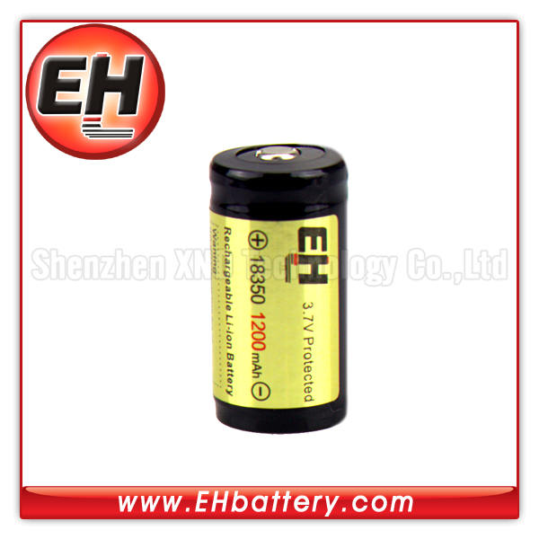

Oι ΕΗ 1200 εχουν με το ζορι 700 mAh. Δεν ειναι ομως ουτε IMR ουτε εδειξαν κατι καλο ωστε να εχουν και την αναλογη αποδωχη απο το ατμιστικο κοινο.

Aυτο που λενε οτι ειναι μονο για μηχανικα , ειναι το εξης:
Αυτες οι μπαταριες εχουν προστασια αποφορτισης. Αυτο το chip που εχει στον αρνητικο πολο και δεν επιτρεπει αποφορτιση της μπαταριας κατω απο τα 3.3 V.
Οταν λοιπον ειναι σε μηχανικο , δεν θα δωσει ρευμα κατω απο αυτο το οριο και δεν θα εχουμε ουτε (θεωριτικα) καταστροφη της μπαταριας λογο αποφορτισης , ουτε θα εχουμε μεγαλη θερμοκρασια λογο καταπωνησης της μπαταριας.
Αν καποιος φτιαχνει αντ/σεις και κατι δεν κανει σωστα , μπορει να εχει καποιο βραχυκυκλωμα. Εκει λοιπον η προστασια θα επεμβει και δεν θα δωσει ρευμα η μπαταρια. Ετσι δεν θα εχουμε συνεπειες ασχημες.
Ακομα και οι αντ/σεις κατω του 1.2 Ωμ , θεωριτικα ειναι βραχυκυκλωμα. Αυτος ειναι και ο λογος που κατω απο αυτα τα Ωμ αυτες οι μπαταριες δεν δινουν ρευμα.
Στα VV/VW δεν τις βαζουμε γιατι οταν ειναι γεματη (4.20V) και ρυθμησουμε το μοντ στα 4V θα μας δωσει ρευμα. Ομως μετα απο λιγο , αφου θα εχει πεσει λιγο η ταση της μπαταριας , το κυκλωμα θα διαβαζει βιαια αποφορτιση (βραχυκυκλωμα) και θα κοβει το ρευμα .
Θα πρεπει λοιπον καθε λιγο και λιγακι να κατεβαζουμε Volts στο μοντ , ωστε να ειμαστε κατω απο το Voltage εκεινης της στιγμης της μπαταριας .
Ενας αλλος λογος ειναι οτι επειδη εχει chip προστασιας ειναι και λιγο μεγαλυτερη απο τις διαστασεις της σειρας και ετσι μπορει να μην χωρανε στα μοντακια. Ειτε σε υψος , ειτε σε φαρδος.
