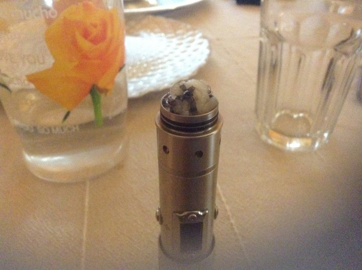

Σήμερα έκανα μπουγάδα όλους τους ατμοποιητές η νοικοκυρά και έχω αποτελέσματα για τις έτοιμες αντιστάσεις:
Αυτή που είχε Halo μετά απο 2 εβδομάδες ήταν για πέταμα. Καλύτερα απ' τα έτοιμα El Toro πάντως, που δε βγάζουν ούτε μια.
Αυτή που είχε Liqua βγάζει άλλη μια εβδομάδα.
Αυτές που είχαν βάση PG El Toro, γλυκερίνη και άρωμα της Totally Wicked είναι σαν καινούργιοι.
Τι σημαίνουν αυτά δεν ξέρω, αλλά αν υπήρχαν αρώματα που να μου αρέσουν όσο το Tribeca και το Traditional θα έφτιαχνα μόνο.

έχει να κάνει με τα συστατικά του αρώματος,ζάχαρη,από τον τρόπο που έχουν πάρει το άρωμα αρχικά από την πηγή κτλ.
αυτό που είδα με το tribeca πάντως δεν το έχω ξαναδεί,σαν σχάρα μετά από bbq ήταν.
κ εγώ έχω δεί διαφορά μεταξύ turkish totally wicked,statex totally wicked,kapnos atmos lab αλλά τίποτα τρομερό,το statex αφήνει λίιιγο περισσότερα κατάλοιπα από τα άλλα.έχει μακράν κ την πιο έντονη γεύση ( επίσης θέλει κ αρκετό στην συνταγή ,απο τα 22ml υγρού τα 6ml είναι άρωμα)
υπάρχουν συνταγές για "tribeca" πάντως.το τι κάνουν στις αντιστάσεις δεν ξέρω.
άλλαξες κ βαμβάκι?
