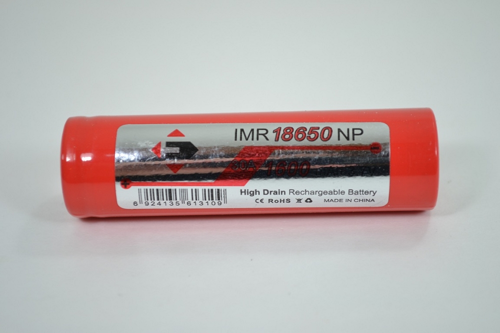

H μπαταρια ειναι ειναι αυτη στην φωτο. Θα ελενξω οσα ειπες.

δεν αναγνωρίζω ποια μάρκα είναι.
γράφει πάνω 30Α αλλά δεν θα το εμπιστευόμουν.
αυτό που πρέπει να βρείς είναι το max discharge rate κ είναι σε amperes.
λέω δεν το εμπιστεύομαι επειδή οι γνωστές μπαταρίες με 30Α όριο είναι οι sony vtc3,vtc4 k vtc5 κ η mnke.
αυτά βέβαια είναι για αντιστάσεις 0.3ohms :confused:
εσύ τώρα τραβάς ~4.5Α...το όριο της μικρής aw imr 18350 είναι 6Α οπότε καλά είναι(για την μικρή)
για αυτή της φωτογραφίας ψαξ'το.δεν λέω οτι αντί για 30 θα είναι 3 αλλά για μηχανικό Mod θα το έψαχνα.

EH IMR 18650, 30amp, 1600mAh, Flat Top
Manufactured by Sony, the EH High-Amp batteries are the definitive battery for the mechanical-mod user. Not only are these the safest batteries available, they also perform better for a longer period of time. The high amp-limit on these batteries means you can build sub-ohm coils without fear of the batteries venting. Although these are 1600mAh batteries, they can hold a charge above 3.7-volts for much longer than other IMR batteries, which means hours of use before a noticeable difference in voltage compels a battery change. These batteries will perform just as well in an APV or Variable Voltage/Variable Wattage mod, although the advantages won't be as apparent. If you like to build your own sub-ohm coils on a mechanical mod, you won't believe the performance and battery life these cells offer.
Manufacturer: Sony
Brand Name: EH
Model: EH 18650 NP
Type: Li-Mn (High Drain)
Rated Capacity: 1600mAh
Nominal Voltage: 3.7V
Peak Voltage: 4.2V
Cut-off Voltage: 2.5V
Dimensions: 18.3mmX65mm
Rechargeable: Yes
Protected: No
Chemistry: Lithium manganese Dioxide (Li-Mn02)
Style: Flat Top
Color: Red
Maximum Continuous Discharging Current: 30 A
Maximum Pulse Discharging Current: 60 A
Maximum Continuous Charging Current: 10 A
Maximum Rated Discharging Current: 30 A
Maximum Charge Voltage: 4.2±0.05 V
profi
Γκαντεμόσαυρος του λασπολόγου
804
1.439
μια χαρά είναι οι EH (δεν αναγνώρισα το λογότυπο μόνο το ΕΗ είχα δεί μέχρι τώρα)

Ουσιαστικά είναι μια rebagded
Sony VTC3.
Για λόγους ασφαλείας θα προτιμούσα μια γνήσια Sony.
Πρακτικά 3 εταιρίες στον κόσμο κατασκευάζουν μπαταρίες ΙΜR: Panasonic,Sony,Sanyo.Ό,τι άλλο βλέπετε να κυκλοφορεί είναι φασόν που τους ζητάνε να κατασκεύασουν.Οι διαφορές που υπάρχουν οφείλονται στα cells που ζητάει κάθε εταιρία να χρησιμοποιηθούν.
Μερικές χρησιμοποιούν ανακυκλωμένα από παλαιές μπαταρίες διαφόρων ειδών (κινητά,laptop κ.α.),κάπου τα έχει ξαναγράψει ο Jargon,ενώ οι καλές(IW,MNKE,EH,EFest) ζητάνε φρέσκα cells(στοιχεία).
