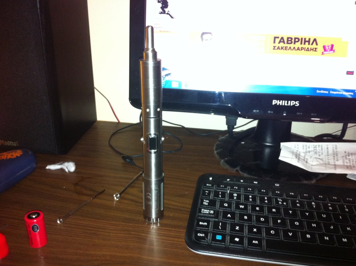

Επειδη δεν ειχα υπομονη να περιμενω,τον επλυνα μα τρυλετ για τα πιατα,και μετα με χλιαρο νερο και ξυδι.
Τον στεγνωσα καλα και αρχισα να σεταρω. Με 8 σπειρες και 30αρι συρμα με βγηκε 1,4 η αντισταση με δοκιμη πανω στο SVD.
Περασα το βαμβακι,το εβρεξα λιγο,και βιδωσα τα κομματια του ατμοποιητη. Τον γεμισα, και τον εβαλα πανω στο nemesis.
Παταω το κουμπι.......και βγαινει μια χοντρη....:D Τζιφος...δεν ατμοποιουσε. Τον βγαζω και τον βαζω στο SVD,μια απο τα ιδια:o
Στην αρχικη δοκιμη δουλεψε κανονικα.......
Το SVD δειχνει οτι δεν αναγνωριζει ατμοποιητη....βγαζει ενδειξη NON

τράβα την βίδα απο κάτω λίγο.
αν την ξεβιδώσεις μπορεί να κουνηθεί μέσα η αντίσταση οπότε με προσοχή κ στο svd.

Ααα....μολις προσεξα οτι απο καπου υπαρχει διαροη υγρου...:(
Ξεβιδωσα μιση στροφη την βιδα και το svd βγαζει κοκκινη ενδειξη.

Τον ελυσα και ειδα οτι ειχε φυγει η αντισταση απο την μια βιδα. Αυριο παλι νεα δοκιμη....
Βastaaaaaaaaaaaaaa!!
Ο πόλος του 510 κονέκτορα είναι συνδεδεμένος με τον θετικό,οπότε όταν τον ξεβιδώνεις λασκάρει και αυτός.

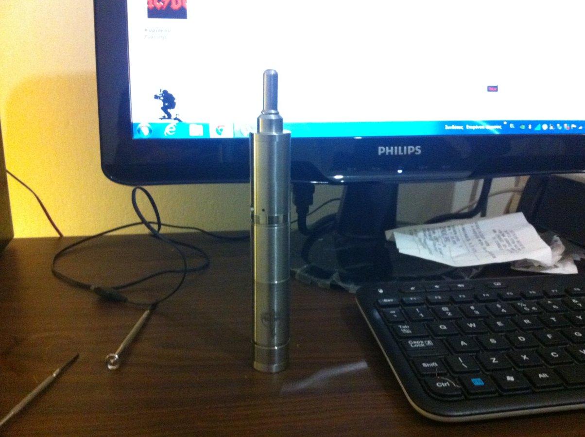

εννοώ ποια έκδοση,έχει σημασία για το φιτίλι.
για την διαρροή δες αν όλα τα orings κάνουν καλή επαφή,αν κάποιο δεν κάνει,δοκιμάζεις τα spare.
για να είσαι σίγουρος για το πάνω πάνω,κάνε την δοκιμή χωρίς την εσωτερική "καμινάδα".

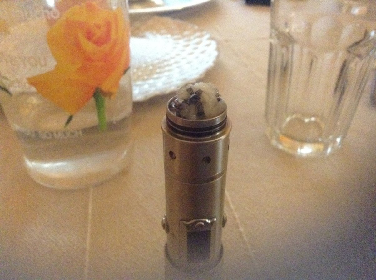

Αλλη μια προσπαθεια.....και μετα φευγει απο το παραθυρο.....:thumbsdown:
Μηπως ειναι χοντρο το 30αρι συρμα? Μολις σφιγγω φευγει.

Γύρνα το μια βόλτα μέσα στη βίδα για να μην φεύγει.

αυτό που λέει ο abcd.
κ οι δύο βίδες σου κάνουν το ίδιο? ή η μια?
