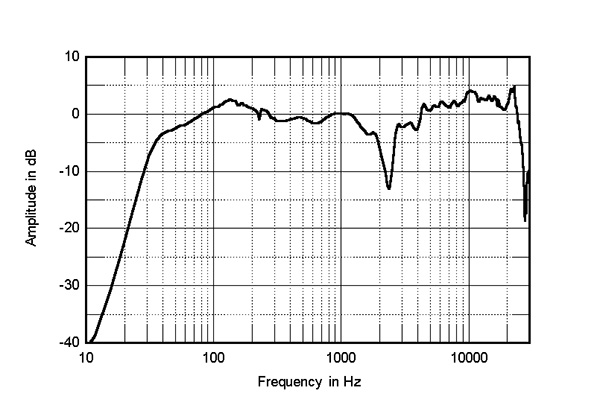

Η απάντηση του κατασκευαστή. Ούτε τη βύθιση δεν μπορεί να αναπαράγει λέει σε καμιά περίπτωση. Τι μετράνε εκεί στο Στερεοφίλ και που βάζουν τα μικρόφωνα ; Παλιά που είχα ρίξει μια ματιά σε κάποιες περιπώσεις βγάζουν άλλα αντ' άλλων αποτελέσματα συγκριτικά με άλλα τέστ απο π.χ. Γερμανικά περιοδικά συνήθως που διάβαζα.
Totem was not able to reproduce the suckout in any way. Further backed by an independent analysis.

Και εαν δεν κουράζω πολύ , εκεί που λέει ότι κάτω απο καμιά συνθήκη δεν μπορέσαμε να αναπαράξουμε αυτό το suckout (βύθιιση) που φαίνεται στο γράφημα τι εννοεί ; (εντός κάποιου συγκεκριμένου -νων χώρων που χρησιμοποιεί η εταιρία του για τέστ ή στον ανηχοικό θάλαμο) ;
Εξάλλου νομίζω ότι λέει κάπου το Στερεοφίλ ότι αυτό "γεμίζει" εάν πάς το μικρόφωνο λίγα εκαστοστά πιο πάνω ή πιο κάτω απο το τουιτερ.

Sorry dude, your speakers measure like doggie doo doo, the 10+ dB suckout around 2.5 kHz is unacceptable in a modern speaker... and maybe study up on material science and engineering so your cabinet isn't junk because that low mid resonance is also unacceptable in the 21st Century.
I paid $1k *less* for my limited edition Dynaudio Heritage Specials with stands and they are so far advanced beyond your design it's laughable. 1st order x-over, Mundorf caps, WBT connectors, Esotar 3 tweeter, etc. And no 10 dB suckouts or low mid cabinet resonances that reach over 6 dB off axis. Their only faults are being bright on axis (easily remedied by not toeing in - they're flat ~30 degrees off axis horizontally) and not being the Heritage Classic.
Instead of complaining about the measurements, maybe you should focus your time and energy on making a technically good loudspeaker without huge suckouts/resonances? That is what a rational person would do. At least you have the common sense and decency to not theaten legal action, so I'd still buy your products over Tekton or dCS any day.
As an aside - Mr. Atkinson's quasi anechoic measurements are very close to the actual anechoic measurements that SoundStage! gets from the NRC anechoic chamber (the only differences appear in the bass with ported speakers). You're not saying the National Research Council Canada are incompetent, are you? The fault is NOT with the measurements, it is with your design. The first step is admitting there's a problem...
Oh, and this quote from Herb, "I see this as a result of how the O/93's 10" cone gets a little vague and grainy around 3kHz, while the Element Fires sailed through that region with locked-on focus and no glare or grain." From the measurments we now know why - there's a lot less sound in that region coming from the Fire V2.
