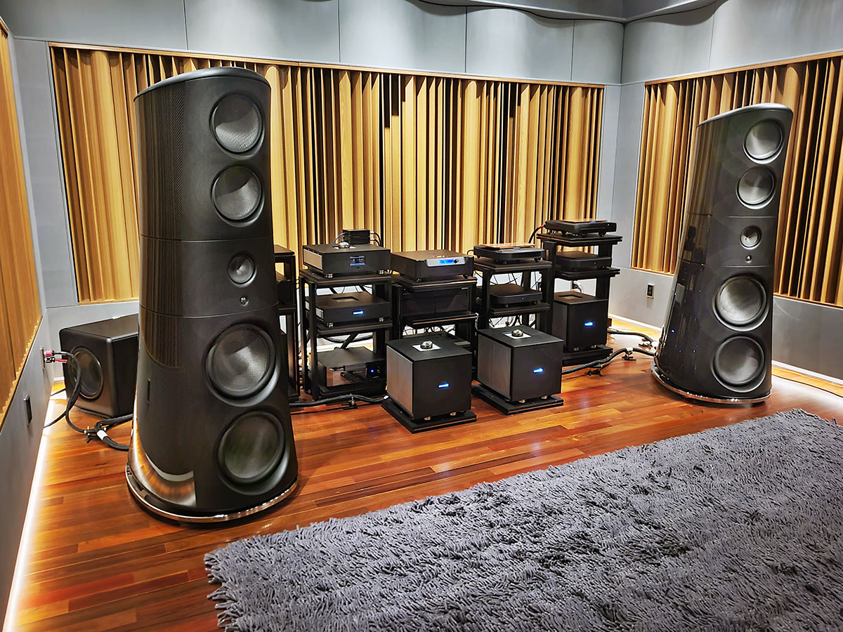

Magico M9 Set-Up
Το ένα titan sub είναι στην πίσω αριστερή γωνία και το άλλο στην απέναντι γωνία της διαγωνίου. Αυτά τα μπροστά είναι σκαμπό μη δίνετε σημασία.
Along with $750,000 Magico M9s, a pair of Magico Titan-15 Subwoofers, at $32,000 each, were also employed to assist with active room correction. If you know what you are doing, additional subwoofers can be used to compensate for room resonance, allowing for the improved overall quality of bass throughout the entire room. The thing to understand is that it’s not about adding more bass; it’s about distributing it much more evenly throughout the entire space. Such multi-woofer application reduces standing waves through destructive interference, providing the most linear and consistent frequency response at all locations in the room.
60.825
147.681
Magico M9 Set-Up
Το ένα titan sub είναι στην πίσω αριστερή γωνία . Αυτά τα μπροστά είναι σκαμπό μη δίνετε σημασία.
Σωστός.
Τα 11" μιντ-μπας και τα 15" γουφερ του ηχείου, προφανώς δεν μπορούμε να πούμε ότι δεν έχουν αρκετή απόκριση στις πρώτες οκτάβες, αλλά η προσθήκη επιπρόσθετων πολλαπλών σαμπ είναι απαραίτητη, όπως έχουμε εξηγήσει άπειρες φορές.

Σωστός.
Ναι… Αυτό το ηχείο ισχυρίζεται ότι βγάζει ασυμπίεστα και χωρίς παραμόρφωση όλο το φάσμα στα 120db max SPL στο 1μ από μόνο του . Επίσης έχει active crossovers έξω από αυτό . Αλλά στην πραξη χρειάζεται και τα sub του για το ιδανικό αποτέλεσμα …
Η εμπειρία του reviewer αναφέρει ρεαλισμό ως εντύπωση …
