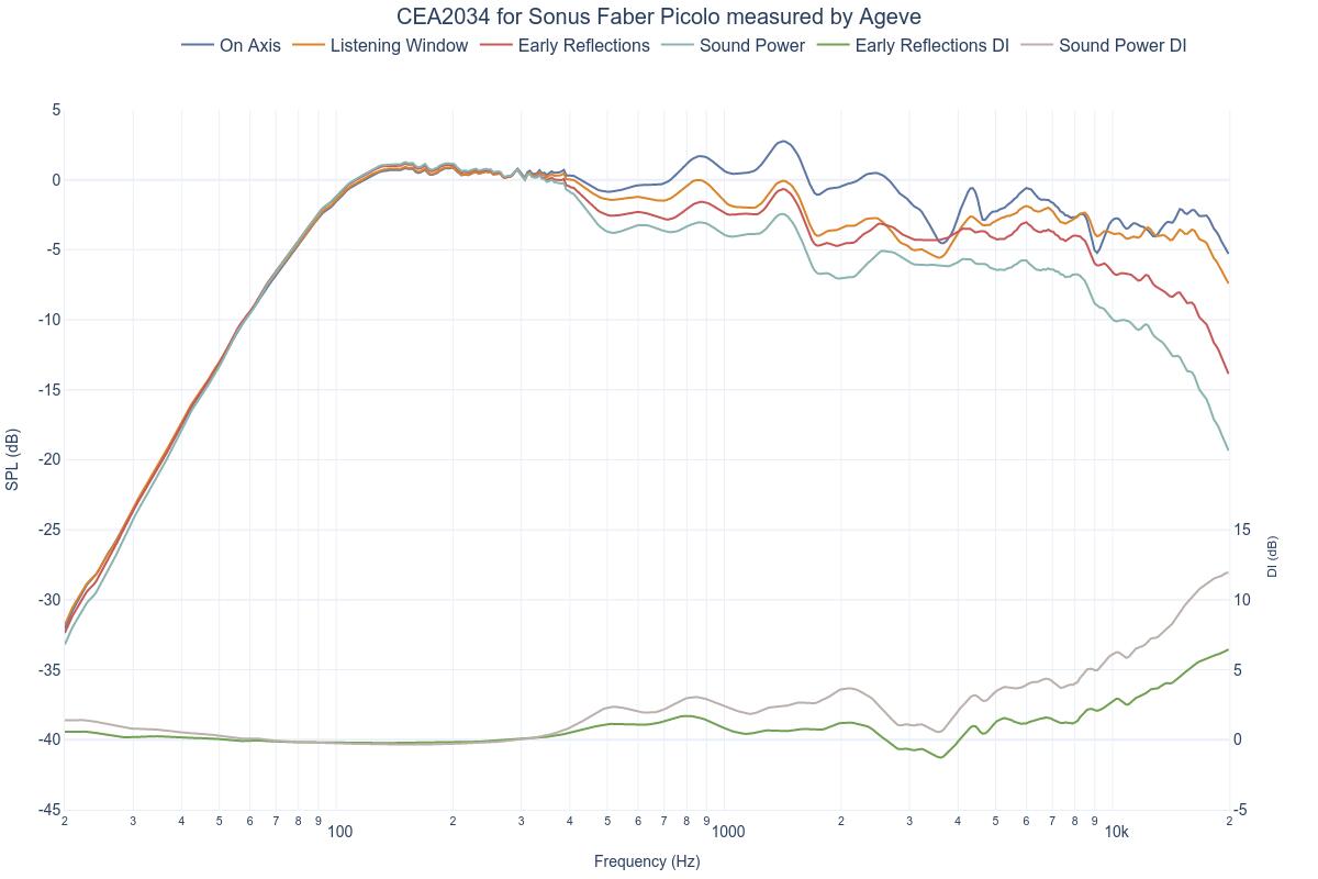

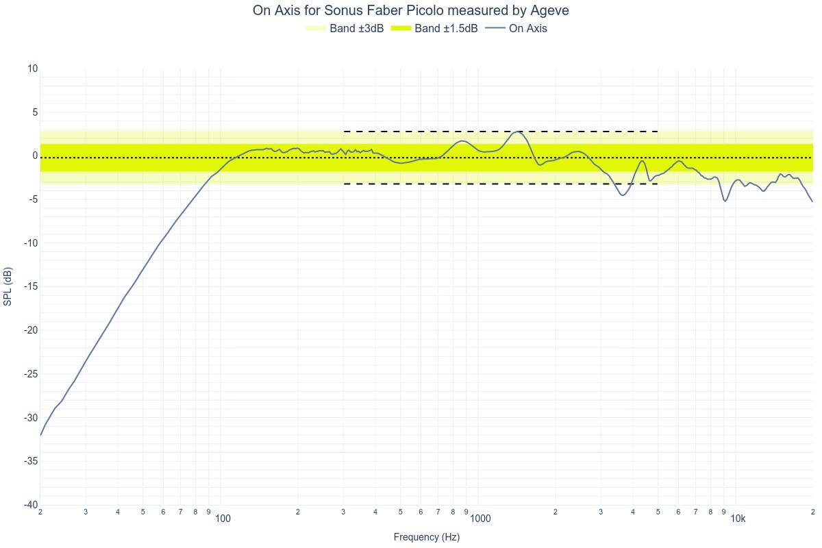

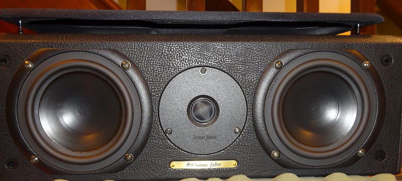

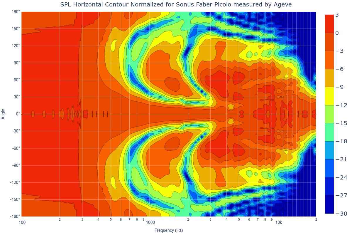

Sonus Faber Piccolo Solo... το πάλαι ποτέ κεντρικό που είχε κυκλοφορήσει η εταιρεία για την εισαγωγική home cinema σειρά της...
Sonus Faber Piccolo Solo Center Channel Speaker
Δέρμα στο περίβλημα και τέρμα στην οριζόντια διασπορά...
CEA2034
On Axis

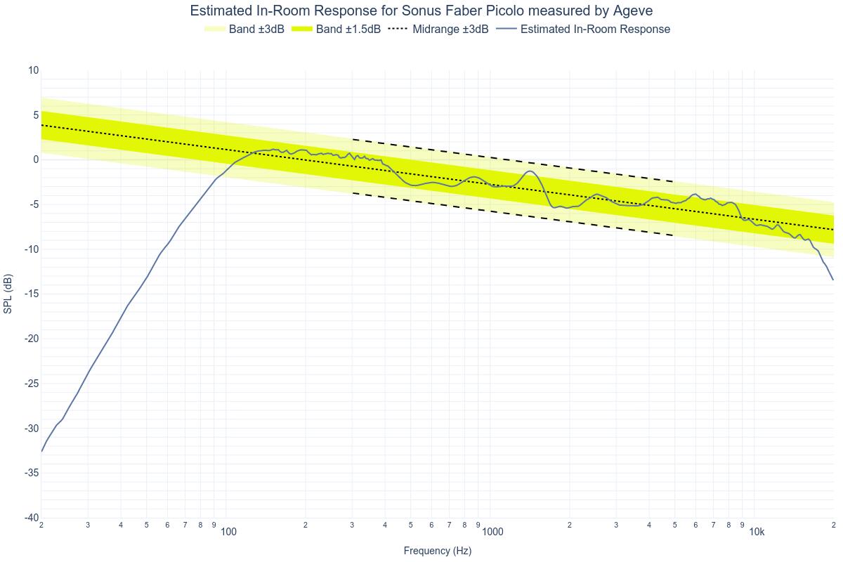

Estimated In-Room Response
SPL Horizontal Contour Normalized

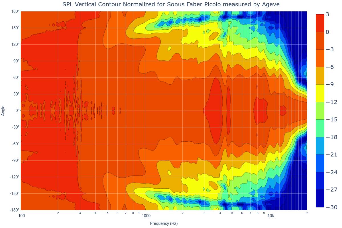

Αλλά η κατακόρυφη τεφαρίκι για όσους θα κάθονταν...όρθιοι όπισθεν του MLP...
SPL Vertical Contour Normalized
Μπόνους ή... πόνους ; Ιδού η απορία !

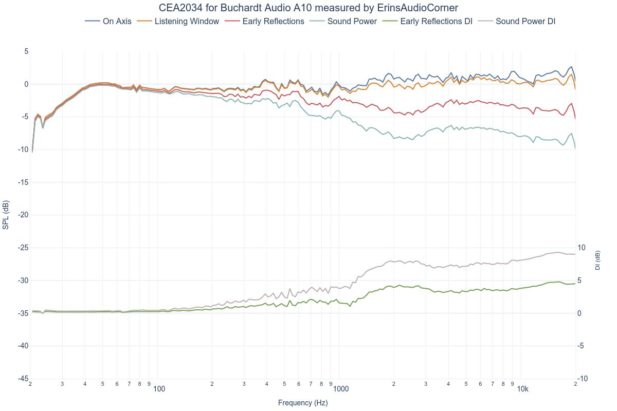

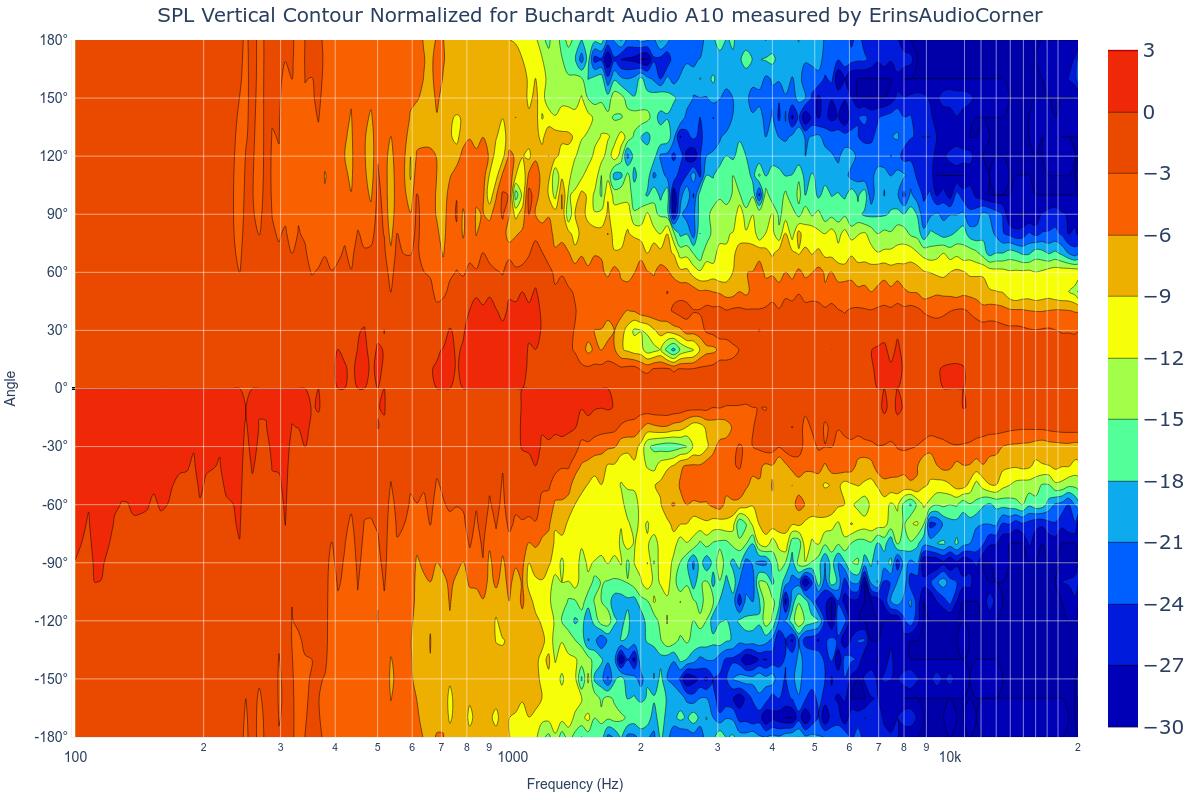

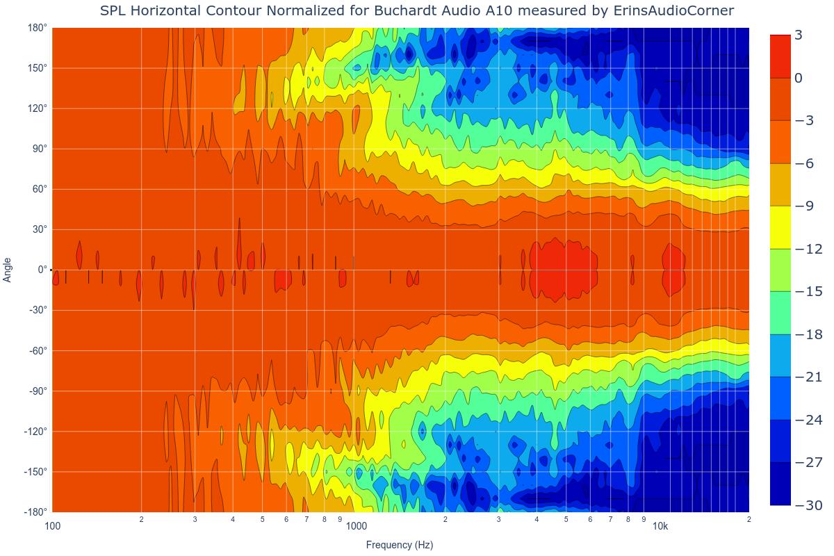

Buchardt A10 Anniversary... Παρά τα καλά λόγια του Erin το συγκεκριμένο ηχείο ο γράφων το έχει μεγάλο άχτι...
Anniversary 10 (B Stock)

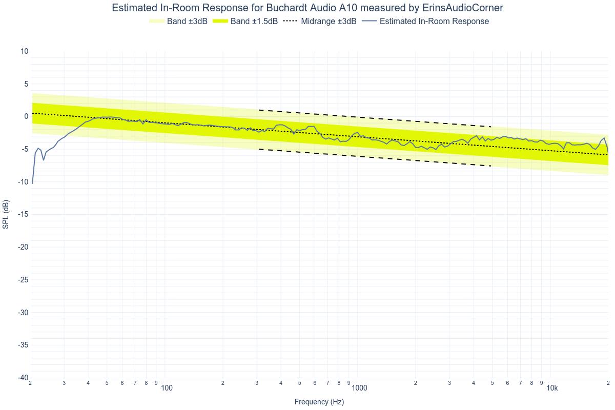

Ας δούμε και τους κύριους λόγους... Καταρχάς η ελαφρώς ανηφορική τονική υπογραφή:
CEA2034
On Axis
Δεύτερον, η κατακόρυφη διασπορά παρά τον γενναιόδωρο κυματοδηγό...

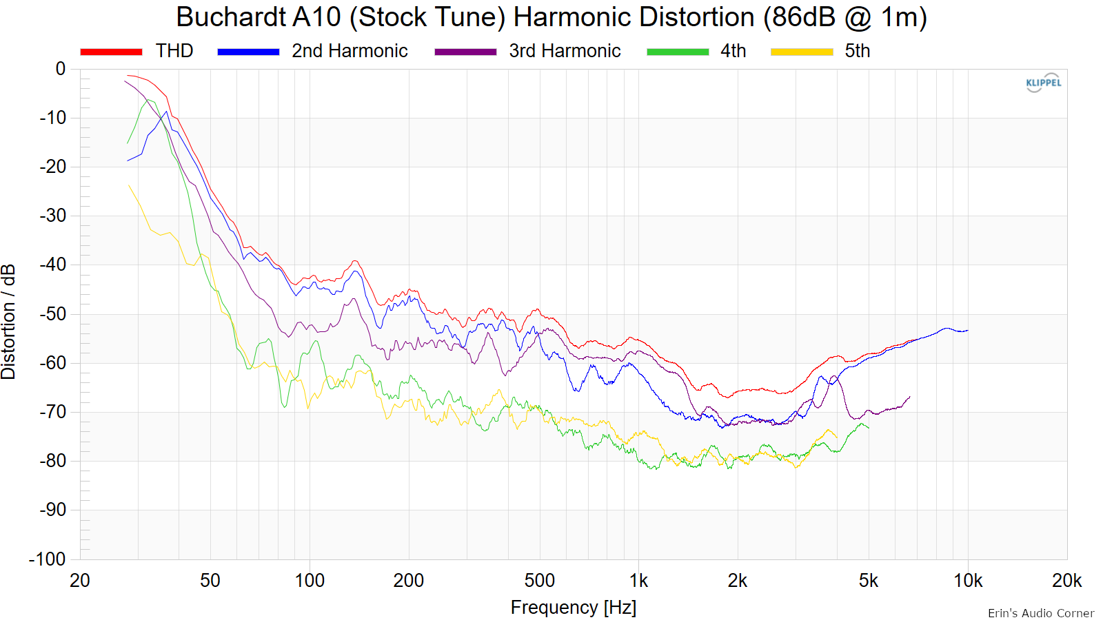

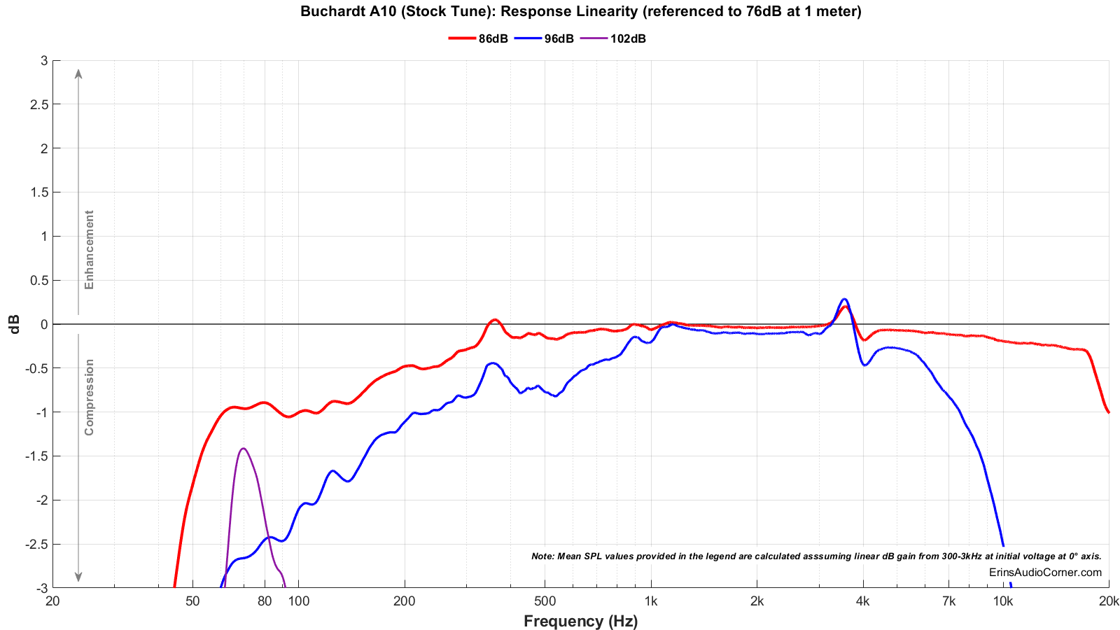

Αλλά κορυφαίος λόγος η δυναμική συμπίεση εξαιτίας της ηλεκτρονικής ισοστάθμισης από το εσωτερικό DSP που φανερώνει πόσο άκυρη είναι η δηλωμένη απόκριση από τα 28 Hz...
Στα 86 dB η ολική αρμονική παραμόρφωση κάτω από τα 50 Hz εξισώνεται με το σήμα :

To Sonus Faber αυτό καταπληκτικό για να το βάλεις σαν Ls1 / Ls2 / Ls3 / Rs1 / Rs2 / Rs3 σε χώρο με τρείς σειρές θεατών με μικρά κενά μεταξύ των.
Τέλειος περιορισμός οριζόντιας διασποράς στο 1kHz - 3kHz :D

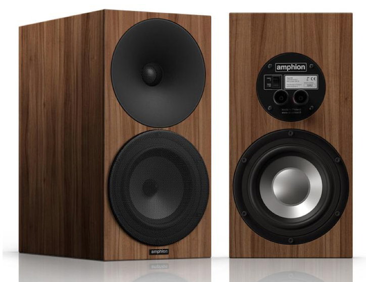

Amphion Argon3 Loudspeakers ένα ηχείο που δείχνει ωραίο εμφανισιακά αλλά νομίζω με προβλήματα
Δεν είναι ασυγχώρητο ώστε ν'ανήκει σε αυτό το νήμα. Τα θεματάκια του αφορούν κυρίως στις κατακόρυφες off-axis ενώ η κατασκευή του εκ πρώτης όψεως δεν εμπνέει σιγουριά για την αντοχή σε φαινόμενα θερμικής καταπόνησης κατά την άνοδο στη στάθμη. Έτσι όμως είναι τα περισσότερα γι αυτό και το νήμα με τα στρωτά ηχεία έχει λιγότερα μέλη και με επιφυλάξεις τουλάχιστον για τα μικρότερα σε μέγεθος.
