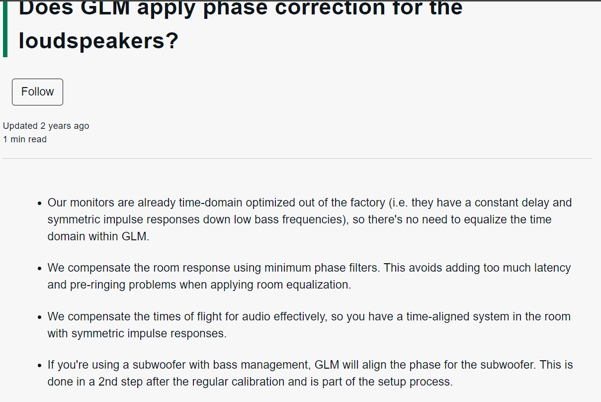

Στο video δεν υπήρχε Trinnov . To build-in DSP πoυ εχουν τα ηχεία δεν αλλάζουν τις χροιές, μόνο το πλάτος του σήματος , άντε και καμία φάση για να μην ξεχειλώνουν τα εσωτερικά τροφοδοτικά από τη χαμηλή σύνθετη αντιστάση των μεγαφώνων, για προστασία πιο πολύ..
61.064
147.974
Στο video δεν υπήρχε Trinnov . To build-in DSP πoυ εχουν τα ηχεία δεν αλλάζουν τις χροιές, μόνο το πλατος αντε και καμία φάση για να μην ξεχειλώνουν τα εσωτερικά τροφοδοτικά από τη χαμηλή σύνθετη αντιστάση των μεγαφώνων, για προστσία πιο πολύ
Βασικά είναι πιο πολύπλοκο, πέραν της ανωτερότητας του trinnov (που όμως σε τέτοια επίπεδα κοστολογίου, είναι λογική επιλογή, και δε ξεφεύγει οικονομικά το ολιγοκάναλο 😎 τρινόβιο σύστημα ισοσταθμισης).
Στο βίντεο έχουν εφαρμοστεί 3 ειδών ισοσταθμίσεις, όλες διαφορετικές μεταξύ τους.
Και μόνον αυτό, στο ίδιο ηχείο, θα ακούγεται διαφορετικά.
Επιπροσθέτως, το ντατς λόγω καρδιοειδούς, ξεκινάει με γκολ από τα αποδυτήρια. Βάλε εντοιχισμένα και τα άλλα, να σβήσεις αυτό το πλεονέκτημα.
Τέλος, η ισοσταθμιση στο πεδίο του χρόνου, δεν κάνει μόνον "άντε και καμιά φάση", κάνει ...παπάδες.

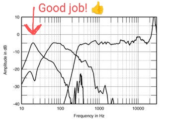

Δεκάιντσο. Με πενταιντσο μιντ 🙄
Ναι δεκαιντσο και με μεγαλη καμπινα για να μπορει να το συντονισει "sub optimally" τοσο χαμηλα. Παλιοτερα ομως το 10ιντσο θεωρουνταν τιποτα για την αναπαραγωγη χαμηλων. Γελουσαν αν ελεγες την δεκατια του 70 οτι ειχες 10ιντσο ηχειο. Ηθελες 12 ιντσο το λιγοτερο και το 15 ιντσο παιζει και να ηταν συνηθισμενο. Η τεχνολογια αλλαζει. Τελος παντων πρεπει να ξεκολλησεις με αυτο το 5ιντσο ολη την ωρα, αυτη την ομεγενοποιηση που κανεις κολλημενος τυφλα στη διαμετρο. Δεν παιζουν ολα το ιδιο. Εφερα παραδειγματα, σας εδειξα με calculators, σας εβαλα διπλα διπλα γραφηματα παραμορφωσης με 8 ιντσα. Ελεος ομως
Εφαρμόστηκε διαφορετικό ΕQ/ DSP γιατί ήταν 3 διαφορετικά ηχεία .
Το ηχείο της D&D, απο το κινητό του το ρύθμιζε o άθρωπος, τι πιο ωραίο !
Το DSP ένα software εργαλειίο είναι . Αύριο μπορεί να βγει και σε linux να το τρέχουμε από το Raspberry Pi με το Volumio ή το Moode . Το κάνουν και τα pro tools εδώ και μια 20ετία
