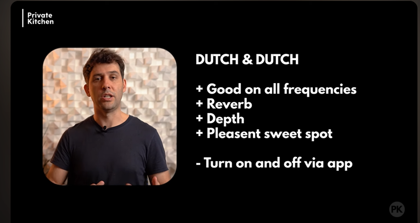

Πολύ ωραίος ήχος απο τα Senn και τα Dutch & Dutch 8C.
Με αναλογικό πικάπ, της Κuzma.
Το "αναλογικό" του θέματος, να ξέρεις, σταματάει στην είσοδο του D&D, όπου κάθε αναλογικό σήμα μετατρέπεται σε ψηφιακό, ώστε να ακολουθήσει μια μεγάλη σειρά από DSP φίλτρα, για τις ανάγκες αυτού του (λίαν αξιόλογου - φαίνεται ξεκάθαρα από τις εξαιρετικές μετρήσεις του) ηχείου.
Ως εκ τούτου, από τεχνικής σκοπιάς, πιο δόκιμο είναι να συνδυαστεί το D&D απευθείας με ψηφιακό σήμα, ώστε να αποφευχθεί μια ακόμα μετατροπή.
Γενικώς μιλώντας, όλα τα ενεργά ηχεία που ενσωματώνουν DSP, το βέλτιστο είναι να χρησιμοποιούνται με ψηφιακό σήμα.
ΥΓ. Για τους λάτρεις του πικάπ, εφόσον θέλουν να το συνδυάσουν με κάποιο ηχείο με ψηφιακή είσοδο, η πιο δόκιμη λύση (από τεχνικής σκοπιάς) είναι η χρήση ψηφιακής Riaa, δηλαδή ένας A/D αμέσως μετά την κεφαλή, με τα ανάλογα φίλτρα Riaa σε DSP.
8.612
3.933
Σωστά , παίζει προφανώς και απευθείας από ψηφιακή πηγή. Η σύγκριση θα πρέπει να γίνει και με το ψηφιaκό αντίστοιχο κομμάτι, που μπορεί να είναι χειρότερο .Αλλά εδώ δεν συγκρίνουμε το αναλογικό μέσο με το ψηφιακό.
Απλώς με εντυπωσιαζει πόσο καλα αποδίδει και την αναλογική πηγή

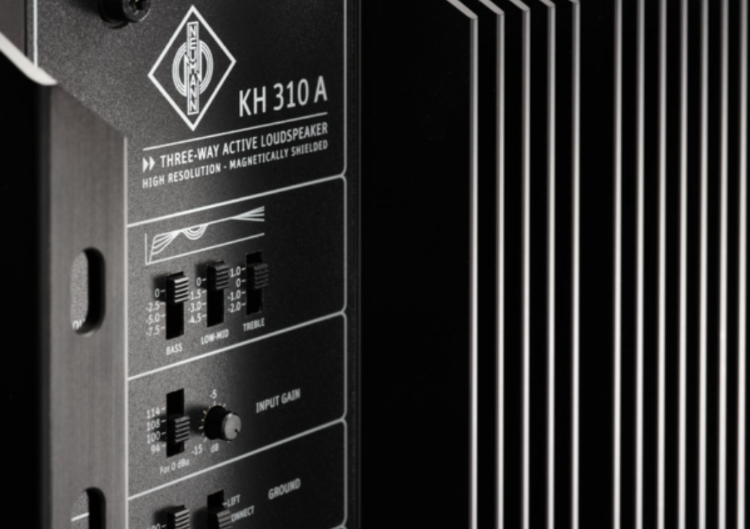

Δες τι πυκνωτές έχουν τα δικά σου , αν είναι ενεργά :)
Τα 15 δικά μου ηχεία (Neumann 310) είναι μεν ενεργά, αλλά όλοι οι ενισχυτές τους (3 στο καθένα, 45 ενισχυτικά σύνολο) είναι σε τάξη λειτουργίας ΑΒ και (νομίζω πως) δεν έχουν διακοπτικό τροφοδοτικό.
Γι'αυτό έχουν και σημαντικού μεγέθους ψήκτρες στην πλάτη τους:
Μετά από όσα χρόνια τα έχω (μάλιστα αρκετά τα πήρα μεταχειρισμένα), δεν έχει εμφανιστεί το παραμικρό πρόβλημα.
Εάν ποτέ εμφανιστεί πρόβλημα σε κάποιο ηχείο, πρώτα θα αγοράσω ένα καινούριο τεμάχιο (σε ντετέ θα φύγει η παραγγελία), και μετά θα στείλω το προβληματικό για επισκευή στον εδώ αντιπρόσωπο, κι όταν επισκευαστεί, θα αποθηκευτεί για backup.
Τα 5 μου σαμπ αντιθέτως, είναι με 2kW ενισχυτή έκαστο, προφανώς class D και με διακοπτικό τροφοδοτικό, αλλά δεν υπάρχει καμία περίπτωση να βάλω κατσαβίδι έτσι για να περνάει η ώρα. Προτιμώ στον ελεύθερο χρόνο μου να τα βάζω να παίζουν μουσική.

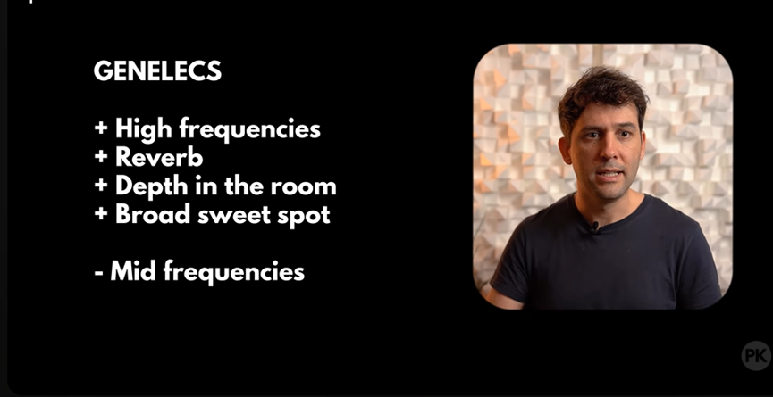

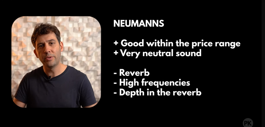

Στα neumann ειχε τα kh310 μαζι με το kh750 με calibration της neumann, στα genelec 8351 εκανε το glm calibration και στα dd το δικο τους calibration.
Απο τα neumann στα genelec δεν αξιζει διοτι οι μεσαιες τα χαλανε.
Αξιζει μονο απο τα neumann στα dd.
