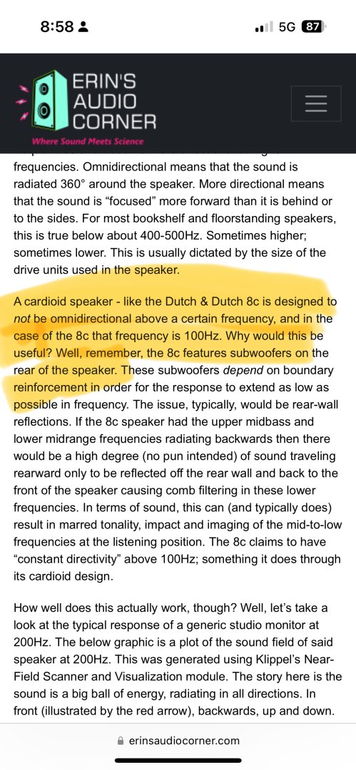

Τα Dutch and Dutch έχουν καρδιοειδη λοβό στα μπάσα και είναι εξαιρετικά ηχεία.
Δεν ισχύει αυτό. Έχουν μεν cardio, αλλά όχι στα μπάσα. Είναι από 100Hz και πάνω.
Αν έχεις subs δεν έχει ιδιαίτερη σημασία αυτό (καθώς τα subs θα είναι κολλημένα στον τοίχο κατά πάσα πιθανότητα) αν όμως όχι, έχει.
Είναι ίσως ο βασικός λόγος που δεν τα αγόρασα τελικά, καθώς κατά τα άλλα τα λες και λίγο πιο όμορφα από τα MeG 😂
Τα 100 hz μπάσα είναι. Έτσι κι αλλιώς θα έχει Σάμπ κάτω από τα 80 - 100 για να παίξει.

Χωρίς να μπούμε σε debate για το αν "τα 100hz" (συγκεκριμένα) είναι μπάσα ή όχι, νομίζω είναι εύλογο να υποθέσουμε ότι κάποιος που διαβάζει ότι έχει cardio "στα μπάσα" θα υποθέσει κάτω από τα 100 hz και όχι από 100 και πάνω.
Αφετέρου, όσον αφορά τα subs, δεν είναι αυτονόητο ότι θα υπάρχουν, άρα έχει σημασία πόσο κάτω φτάνει το cardio (όπως στη δική μου περίπτωση).

Τα subs του είναι στο πίσω μέρος και στηρίζονται στο boundary reinforcement. Ούτως η άλλως έχει θέση dsp για κολλητά στον τοίχο . Τι να λέμε τώρα

Τα πίσω ηχεία από όσο θυμάμαι είναι για το cardio και όχι για την έκταση.
Είναι εντελώς αυτονόητο για εμένα ότι θα υπάρχουν Σάμπ.

Το D&D είναι στάνταρ cardio όσον αφορά το mid, μέσω των σχισμών στο πλάι
Οσον αφορά τα πίσω γούφερ, πρωταρχικός στόχος της σχεδίασης είναι να μην είναι cardio, αλλά τοποθετημένα κοντά στον πίσω τοίχο, να τον εκμεταλλεύονται ώστε να εκπέμπεται ημισφαιρικά ολόκληρη η ενέργεια των χαμηλών.
Προκειμένου να μην υπάρξουν SBIR ακυρώσεις, το ενσωματωμένο DSP καθυστερεί αναλόγως στησίματος τα εμπρός μεγάφωνα, συγχρονίζοντας έτσι την εκπομπή τους.
Στην ουσία πρόκειται για ένα είδος ψευδοεντοιχισμού.
Ωστόσο, το DSP παρέχει την δυνατότητα καρδιοειδούς εκπομπής στις χαμηλές, αν το επιλέξεις - για να τραβήξεις πχ τα ηχεία κάπως βαθύτερα μέσα στο δωμάτιο, ή ακόμα περισσότερο για φρη-φηλντ στησίματα, ή για να αντιμετωπίσεις περίεργα ασύμμετρα τοιχοματικά όρια, κλπ κλπ

Μπορείς να μας τεκμηριώσεις τα παραπάνω με αναφορά σε σχετικό documentation της εταιρείας ;
Ειδικά για τις δυνατότητες του DSP.
