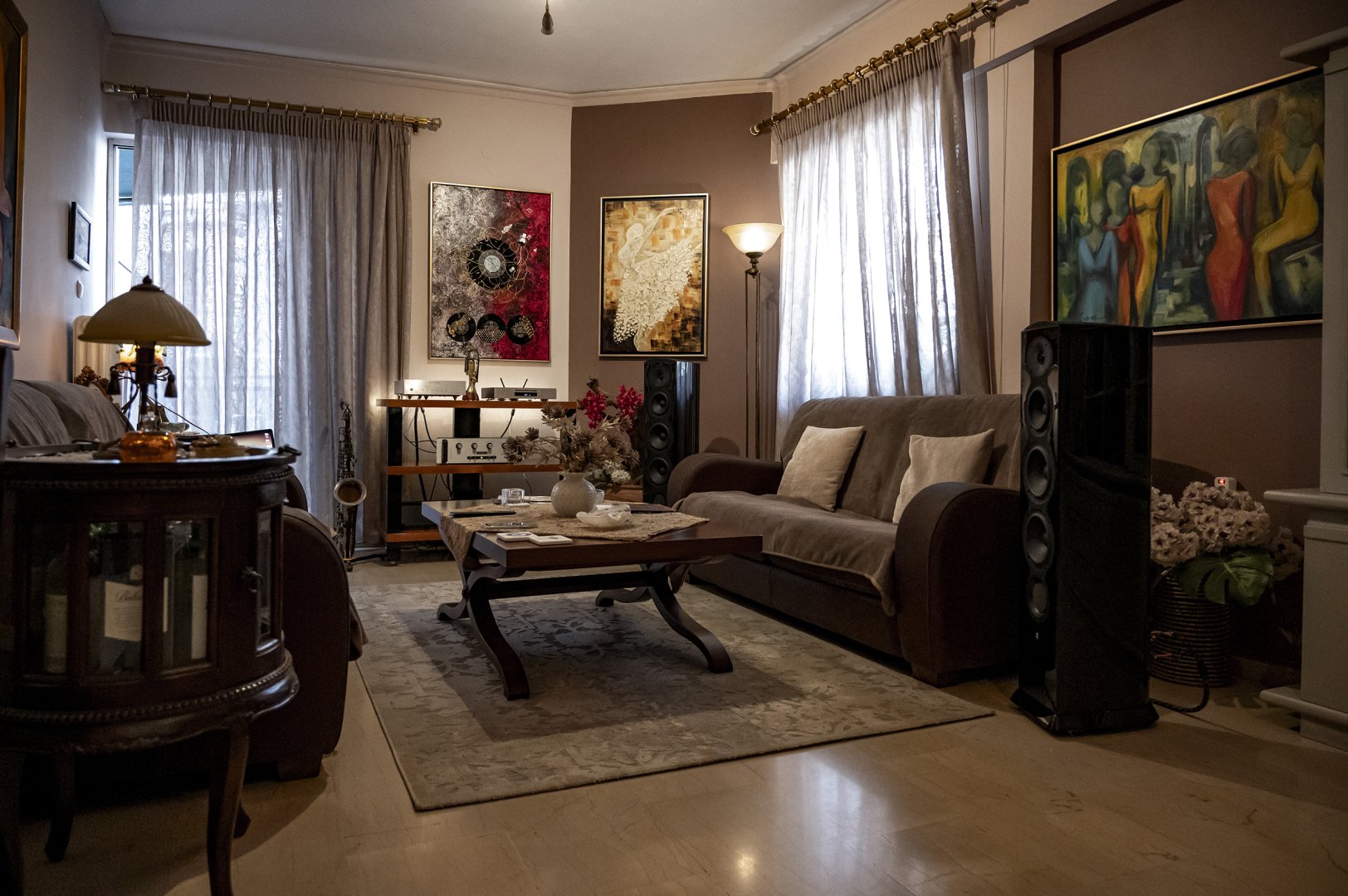

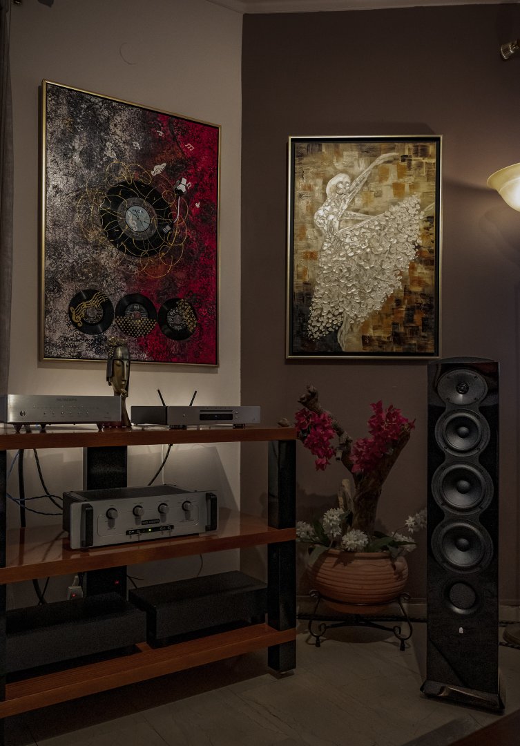

Μεσαιο/υψηλές to die for!!!!! Στερεοφωνική σκηνή θεσπέσια. Το χαμηλό, όπως φαντάζεστε από την τοποθέτηση "βρωμίζει" λίγο το άκουσμα σε κάποιες ηχογραφήσεις (υποχρεωτικά τα σφουγγάρια στα bass reflex!).
Εντάξει, ηχειάρες (όχι δηλαδή ότι τα Amphion δεν ήταν, αλλά τα είχαν τα χρονάκια τους!)....

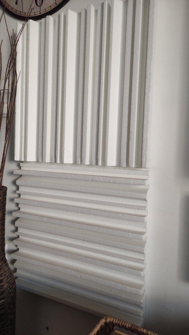

Ενδεικτικά. Οι επιλογές είναι πολλές.
Μπορείς να βρεις και στο ακριβές χρωμα του τοίχου, ή να κάνεις διχρωμία.
Χρειάζεται να κάνεις κάτι, όταν το κεφάλι είναι κοντά στον τοίχο επηρεάζεται αρνητικά όλη η ακουστικη εμπειρία. Είναι σημαντικό.

H λύση για το χαμηλό υπάρχει και ονομάζεται Soundcare Superspikes όμως ίσως να μην μπορούν να εφαρμοστούν στα ηχεία σου.Αν θυμάμαι καλά,η Soundcare χρησιμοποιεί σπειρώματα M6 και Μ8 που καλύπτουν τα περισσότερα Ευρωπαϊκά ηχεία.Τα περισσότερα Αμερικανικά ηχεία όμως έχουν σπείρωμα 1/4-20.Ερευνησε το.

Καλοάκουστα 👍
Όσον αφορά την αισθητική του χώρου δεν ξέρω αν είμαι εγώ ο περίεργος αλλά ο καναπές ανάμεσα στα ηχεία με ενοχλεί, το ίδιο και οι πολλοί πίνακες στον χώρο 🙂
Η κυρά τον επιμελήθηκε?

Σε αυτό το παιχνίδι, κάπου θα κερδίζουμε και κάπου θα χάνουμε. Δε μπορούμε να τα έχουμε όλα δικά μας...
Μεγειές και καλοάκουστα.

Και εμένα με "ενοχλεί" αλλά δεν φεύγει! Οι πίνακες καλό κάνουν φαντάζομαι (καμβάδες είναι). Προσανατολίζομαι προς panel απορρόφησης πίσω από τη θέση ακρόασης όπως προτάθηκε.

Έχουν ήδη ακίδες τα ηχεία.

Αναφέρομαι σε πολύ καλύτερες ακίδες με ενσωματωμένα "πιάτα" ώστε να μην δημιουργούν σημάδια στο πάτωμα.Κι εγώ πιστευα ότι τα PMC είχαν ακίδες(μην τις αλλάξεις,μου έλεγε ο τέως κάτοχος των PMC γιατί ο ήχος τους έχει ρυθμιστεί μ' αυτές) ώσπου τις τοποθέτησα.Ευτυχως που δεν τον άκουσα!

Πίσω από την θέση ακρόασης η μόνη λύση είναι πάνελ απορρόφησης.
Βέβαια δεν θα κάνει διάφορα στις χαμηλές συχνότητες.
Το θέμα είναι κάπως πολύπλοκο όπως βλέπεις και από τα σκιτσα. Η επίπλωση τα χαλιά οι κουρτίνες και οι πίνακες επιρρεαζουν το αποτέλεσμα σε διαφορετικό ποσοστό και σε διαφορετικές συχνότητες.
Μια μέτρηση θα βοηθούσε.

Δεν νομίζω πως κάνει για το σαλόνι που είδαμε
Φιλος έχει πάρει αυτά από εκεί , τα οποία και μπορούν να βαφτούν σε άκρως λογικές τιμές.
Τα υπόλοιπα που προτείνονται κοστίζουν μια περιουσία και κάνουν σχεδόν την ίδια δουλειά.
Άποψη μου βέβαια , και πως τα χρήματα πρέπει να πιάνουν τόπο σωστά.
