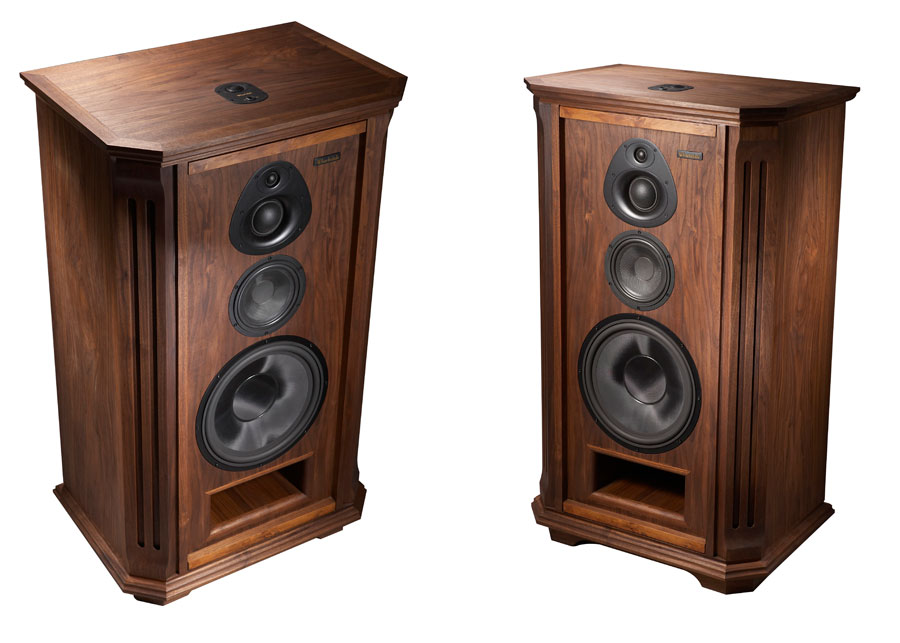

Κάτι τέτοιο άs πούμε ,
Wharfedale Heritage £24,995.00

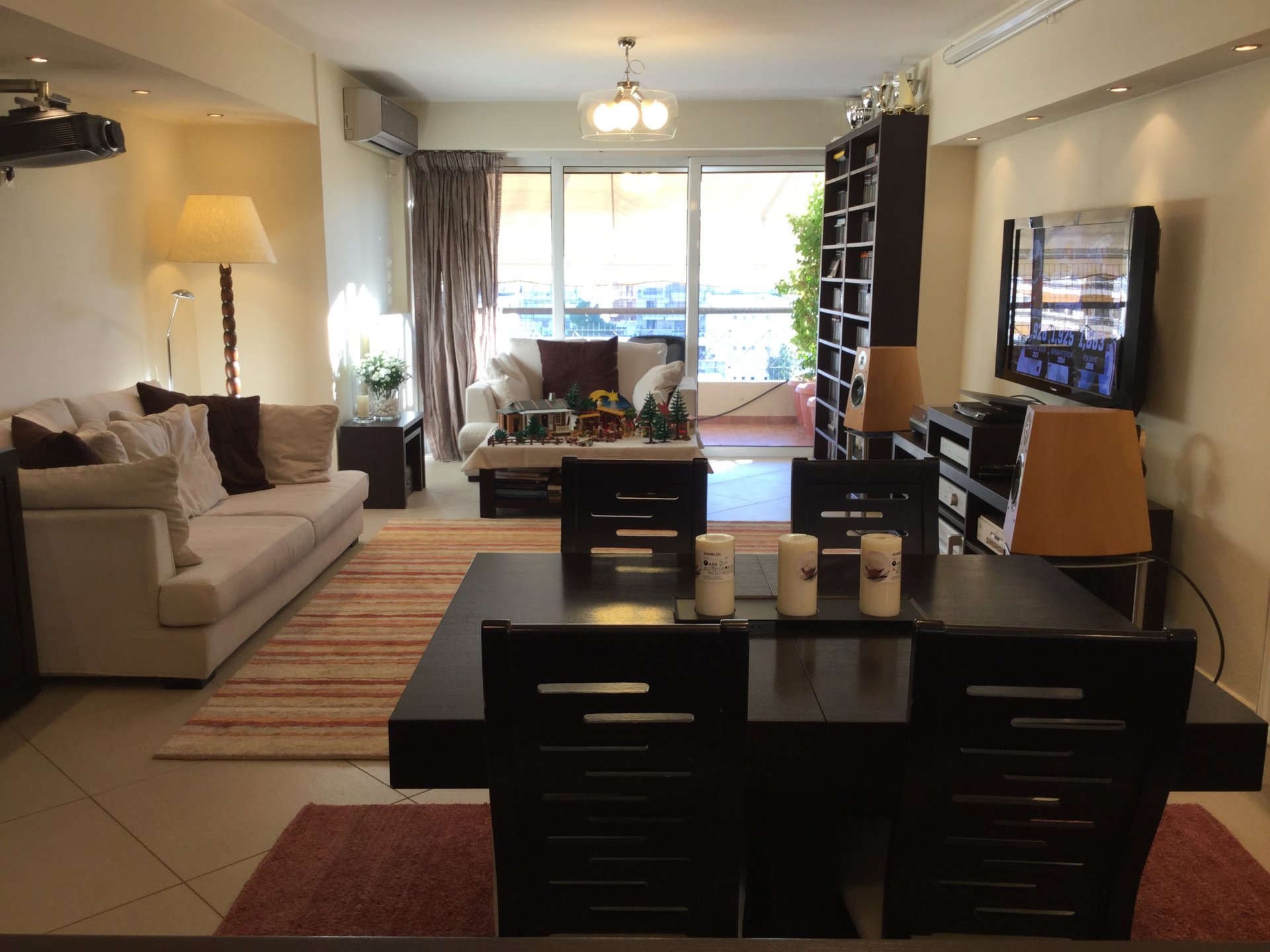

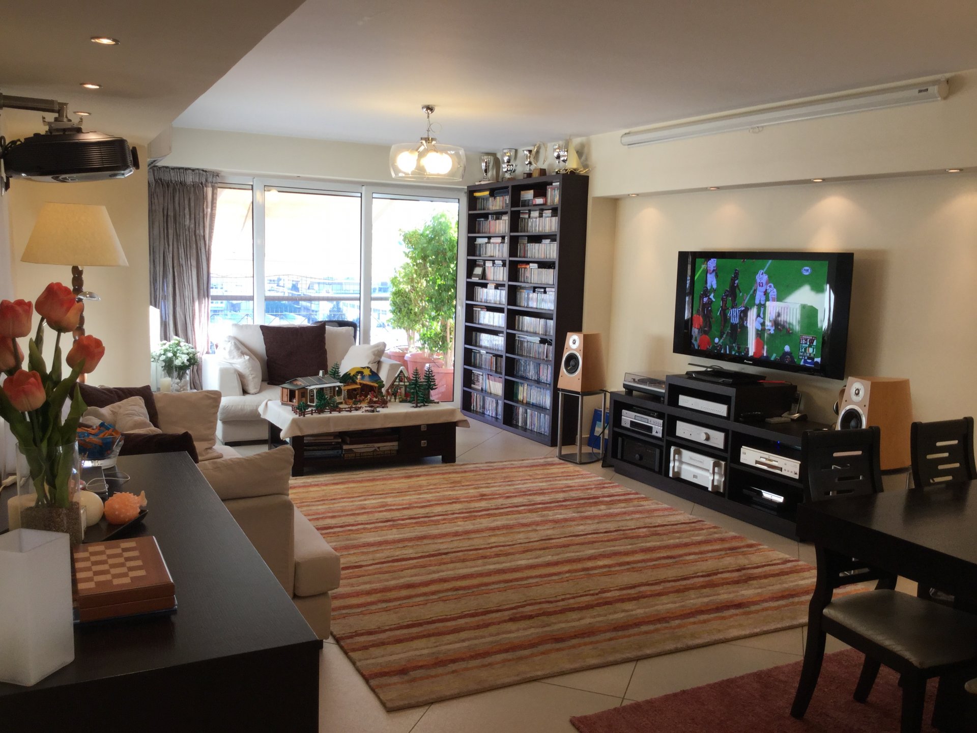

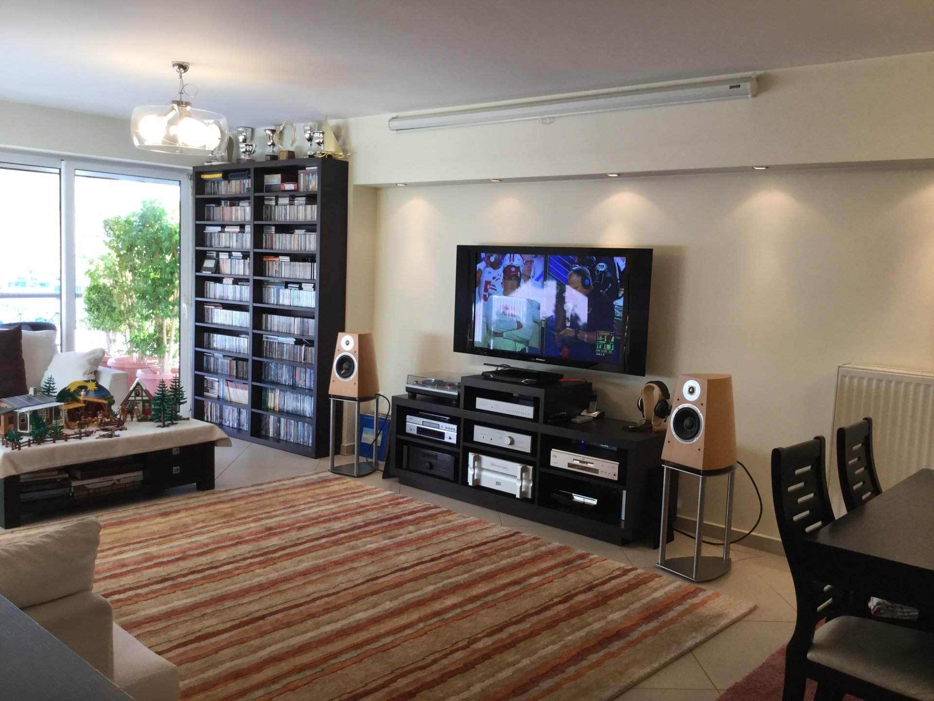

Όταν τα πρωτοαντίκρισα,νόμιζα ότι κάποιος διαδικτυακός...φαρσέρ είχε προσαρτήσει με photoshop κώνους από συμβατικά Wharfedale σε περίβλημα που έμοιαζε προερχόμενο από παραδοσιακές ντουλάπες Tannoy ...
Τα δε Klipsch Forte III θα έμοιαζαν πιο εφικτή επιλογή,με κύρια ένσταση ότι ο jio έχει προηγουμένως δηλώσει ότι δίνει έμφαση σe αναλυτική παρουσίαση των μουσικών δρώμενων.
Δεν είναι ν'απορεί κανείς γιατί οι χαμηλές των μικρότερων σου φαίνονται εντυπωσιακές για το μέγεθός τους...Η θέση ακρόασης πάει ΄΄πλάτη στον τοίχο΄΄ (περιοχή μέγιστης ακουστικής πίεσης για τον αντίστοιχο αξονικό ρυθμό συντονισμού) και σε συνδυασμό με την εικονιζόμενη απόσταση των ηχείων από το δικό τους όμορο τοίχωμα φαίνεται οι ευκολότερα αντιληπτές ακυρώσεις από τα όρια του δωματίου να προκύπτουν λίγο κάτω από τα 200 Hz και όχι στις κατώτερες χαμηλές.
Παρήγορο γεγονός - λόγω προφανούς ασυμμετρίας στη σύσταση των πλευρικών ορίων ως προς το προκύπτον ακροαματικό πεδίο - ότι οι συνιστώσες από πλευρικές ανακλάσεις ασκούν περιορισμένη επίδραση λόγω των μεγάλων αποστάσεων που θα έχουν να διανύσουν υπό την παρούσα διαρρύθμιση.
Με τέτοια διαρρύθμιση,τα JBL M2 Reference ή άλλα (μεγάλα) ηχεία με οπίσθιες οπές ανάκλασης χαμηλών δεν αναμένεται να κελαηδήσουν ευχάριστα....
Αλλά ούτε και τα Martin Logan θ'αναμενόταν να ξετυλίξουν απρόσκοπτα τις αρετές τους.Μην παραμυθιάζεσαι από όποιον πωλητή διπόλων θα ισχυριζόταν ότι δεν υπάρχει πρόβλημα να εισπραχθεί πλήρης απόδοση με ανάλογες διευθετήσεις ηχείων - θέσης ακρόασης.
Υπό την παρούσα διαρρύθμιση σε φαντάζομαι μονάχα με Kii...

Πάντως, από ηχεία ευαίσθητα με τέτοιο δυναμικό εύρος και στάθμη, αν πας σε υποδεέστερα ως προς αυτήν την παράμετρο, όχι 20 χρόνια δε θα τα κρατήσεις, ούτε 2..
Λόγω χώρου, και οπισθίων ανακλάσεων, τα μικρά βαράνε. Πιο μεγάλα, σύγχρονα ηχεία, θα μπουμπουνάνε. Μια λύση είναι τα κιι, αλλά οι στάθμες δε ξέρω αν θα σου αρκούν.

Πω πω, τι ωραιο τριγωνακι φτιαχνεται εκει μεσα με τα Grimm!!!
Και ποσο ευκολα μπαινει room treatment σε μπρος-πισω τοιχο και ταβανι!!
Καταπληκτικος ηχος μπορει να φτιαχτει και με σουπερ εμφανιση!
Μονο με 30Κ :o
Απ'την άλλη surround δεν...
...αλλα δε με νοιαζει εμενα αυτό :p

Ωραίο καθιστικό , έχει πολλά στοιχεία που μου το κάνει ευχάριστο να ζείς..
Ηχητικά τώρα παρά το ότι υπάρχουν πολλά θέματα (διάταξη κατά πλάτος – θέση ακρόασης κολλημένη πίσω , πλάγιες ασυμμετρίες - τηλεόραση - ανακλάσεις - έλλειψη ηχητικής φροντίδας ) έχω την διαίσθηση ότι σε χαμηλές/μεσαίες στάθμες πρέπει να δίνει σχετικά καλό αποτέλεσμα.
Προσωπικά δεν θα έβαζα μεγάλο ηχείο με ξεχωριστούς ενισχυτές σε ένα τόσο ευχάριστο σαλόνι . Ακόμη και αρχιτεκτονικά δεν θα ήθελα να επιβάλλεται το ηχοσύστημα στο χώρο.
Ούτε στάθμες 105-110 db υπάρχει περίπτωση να παίζουν και πολύ περισσότερο αποδεκτά , αλλά και οπτικά – λειτουργικά θα βάραινα το περιβάλλον .
Η λύση του όλα σε ένα (κάτι σαν Grimm ίσως όπως λέει και ο φίλος παραπάνω ) ή κάποια ενεργά με λιτό ΟΜΩΣ – ΩΡΑΙΟ design θα ήταν η επιλογή μου. (Είμαι κατηγορηματικά ΥΠΕΡ της ωραίας εμφάνισης του οτιδήποτε )
Τα συστήματα με μεγάλα ηχεία – ειδικά καλώδια – πολλές ξεχωριστές συσκευές κλπ προσωπικά τα ονομάζω συστήματα «παλαιού τύπου» . Όχι ότι δεν παίζουν καλά φυσικά .Και το δικό μου τέτοιο είναι.
Απλά το πήξιμο ενός ωραίου σαλονιού με ένα τέτοιου είδους setup μου φαίνεται πλέον old fashioned – πολύς μπελάς για το τίποτα.
Μου θυμίζει κάπως αυτά τα υπερυψωμένα τζιπ 4000 κυβικά με τεράστια λάστιχα – φαντάσου να έχεις ένα τέτοιο για να πηγαίνεις στη δουλειά σου και πολύ πιθανόν την μία και μόνη φορά που θα πάς στις λάσπες σε προσπερνάει ένα απλό SUV 1400 κυβικά με ηλεκτρονικά βοηθήματα hi tec.
Επανέρχομαι στα ηχητικά - To θεωρώ μάλιστα και λάθος εφόσον δεν ακούς σε χώρο με στάθμες συνεχώς γύρω και πάνω από τα 100 db.
Όπως έχω ξαναγράψει κάθε πράγμα θέλει να το «διοικήσεις», να πάρεις τις αποφάσεις ΠΡΙΝ μπλέξεις.

Αρχικά θα πρέπει να πω ότι προτιμώ το σετάπ σου όταν είχες τα μεγάλα ηχεία όπως φαίνεται στη φωτό που έβαλε το Μανωλιό παραπάνω (αλλά όχι για τους λόγους που νομίζεις).
Η σημαντικότερη διαφορά είναι ότι τότε είχες καταχωνιασμένο το ΜΚΙΙ στην κάτω δεξιά γωνία του ράκ, οπότε ήταν αδύνατο να ακούς το σετάπ σου να αποδίδει τα βαρύτιμα βινύλια (με επίστρωση βηρυλλίου) που έχεις. Και μη νομίζεις ότι θα με ξεγελάσεις με το Κομιουνικέ που έχεις, για κσεκάρφωμα, βάλει φόρα παρτίδα προκειμένου να κρύπσεις τις δισκάρες της Νταϊάνα Κραλλ, της Ρεμπέκκα Πίτζεον, του Γιό-Γιό Μα(μαααααααα) και του Ντέϊβιντ Τσέσκυ (μισό ... πάω να κσεράσω).
