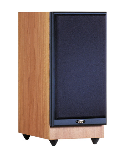

Ηχείο ραφιού προς αντικατάσταση B&W P4

αν εισαι ευχαριστημενος με τα p4 περιμενε πρωτα να τα δοκιμασεις στο νεο χωρο.Μην ξεχνας οτι τα ηχεια σου σαν χωρο θα καταλαβουν τον ιδιο με ενα ηχειο βασης (με 6,5" γουφερ) με την βαση του.
Από τα P4 θα τολμούα να πώ πως είμαι πάρα πολύ ικανοποιημένος.
Το πρόβλημα είναι (πιθανότατα) καθαρά χωροταξικό.
Ακόμα και τα ραφιού που συζητάμε, δεν θα μπούν σε βάσεις αλλά πάνω σε έπιπλο.
Έπιπλο στο οποίο βεβαίως δεν μπορούν να μπούν τα P4.
