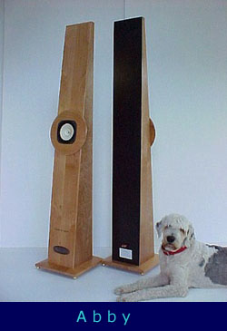

- είχα στον νού μου ηχεία με fostex διαφράγματα και βρήκα τα κάτωθι , τα είχα ακούσει εδώ Αθήνα , αλλά δεν ξέρω εάν αντιπροσωπεύονται ακόμα . . .
http://www.pranawire.com/cain&cain.htm
. . . και είχαν και μπάσο
