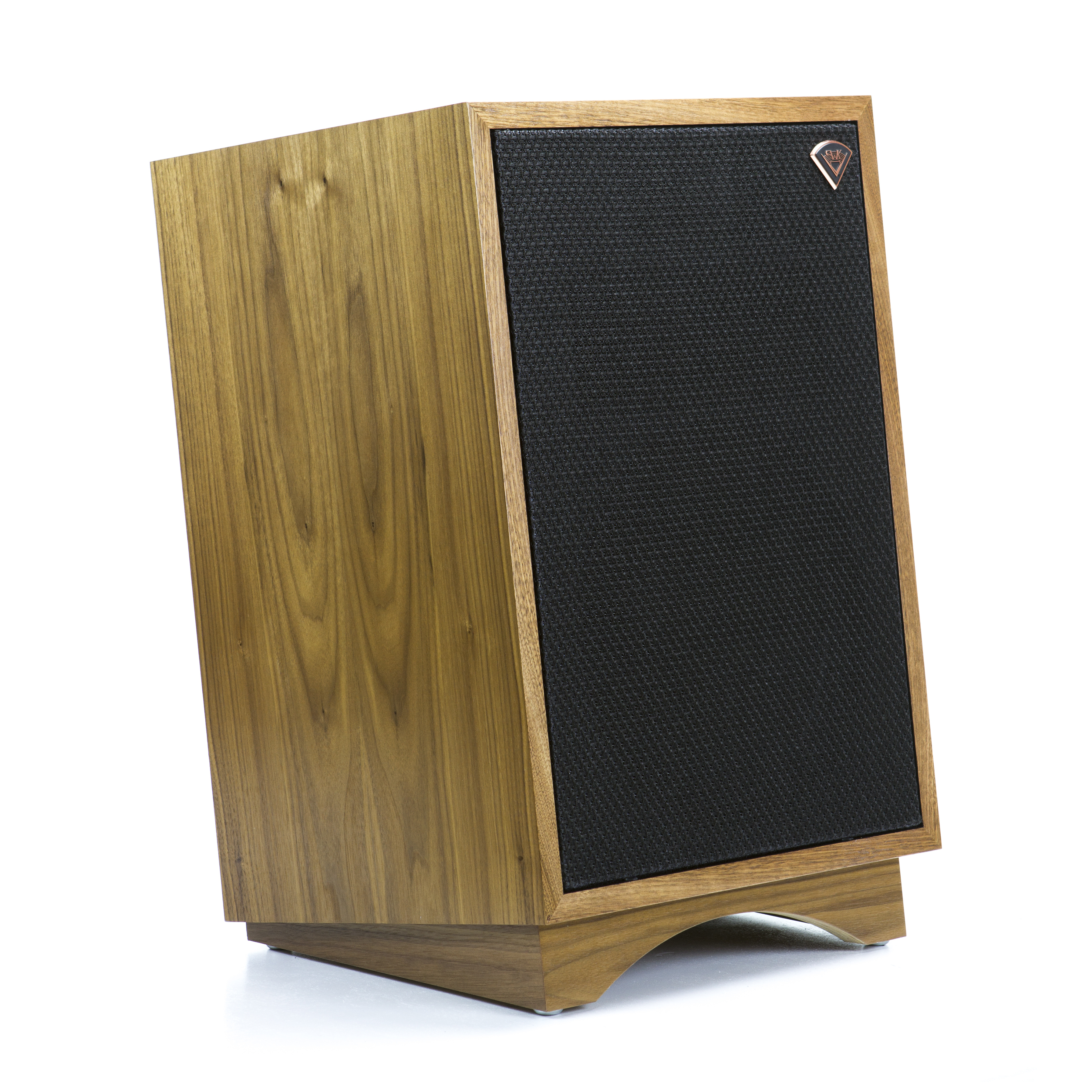

- καί αυτό είναι καλό ταίρι . . .
http://assets.klipsch.com/product-specsheets/Heresy-III-Spec-Sheet.pdf
. . . οι δέ αναφερόμενες ευαισθησίες στην σειρά heritage , διαβάζω πως είναι αληθινές
Τα 99 dB στάθμης στο 1 μέτρο ανταποκρίνονται εδώ σε εφαρμοζόμενη στους ακροδέκτες του Heresy διαφορά δυναμικού 2,83 Volt και όχι σε αποδιδόμενη ισχύ 1 Watt...Εξίσου αληθινά βεβαίως θα πρέπει να είναι και η ελάχιστη τιμή εμπέδησης 4,2 Ohm εμφανιζόμενη σε συχνότητα 150 Ηz,όπως και ο συντονισμός του κιβωτίου στα 64Hz.
Οι δε διεθνώς αποδεκτοί κανονισμοί στη σύσταση προδιαγραφών προβλέπουν να ορίζεται ως ονομαστική αντίσταση δεδομένου ηχείου μια τιμή που προκύπτει πολλαπλασιάζοντας την κατώτατη σημειούμενη προς 1,25 φορές,δηλαδή να λογίζεται χονδρικώς το Heresy III ως φορτίο 5 ohm...Κάτι τέτοιο εκτός των άλλων,θα συμπαρασύρει προς κατώτερες τιμές και την πραγματική τιμή ευαισθησίας.:D

- έχουν όμως καμπίνα που μπορούμε να φυτέψουμε ένα ενισχυτή D , και να τα κάνουμε ενεργά

Αν ήταν τόσο εύκολο να μετατρέπουμε παθητικά ηχεία σε ενεργά, θα το κάναμε όλοι...
58.313
144.102
έχουν όμως καμπίνα που μπορούμε να φυτέψουμε...
Η καμπίνα τους, όπως πολύ σωστά είπες, είναι ιδανική για φύτεμα.
Να φυτέψεις πατάτες.
Γενικά ως γλάστρες, έχουν μία σχετική χρήση.
Και ως καυσόξυλα βεβαίως.
