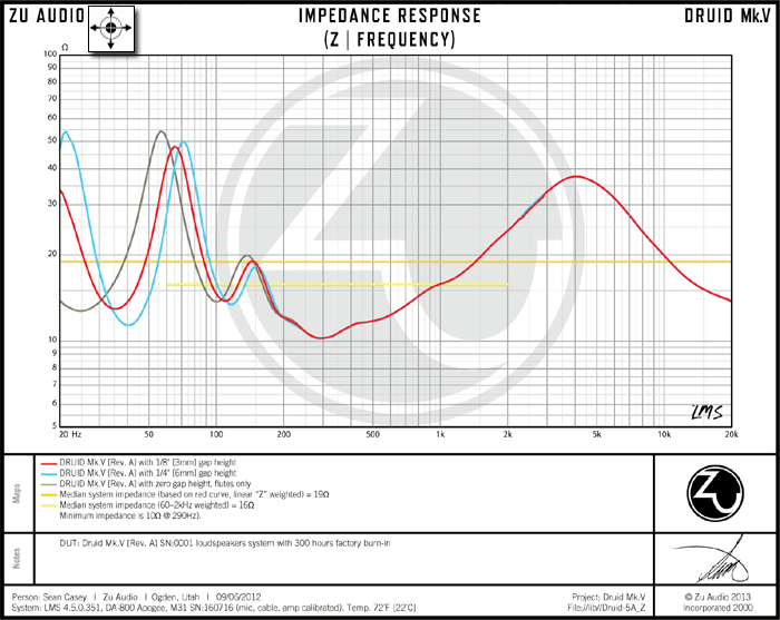

- http://www.zuaudio.com/loudspeakers/ . . . και αυτά επίσης είναι πολύ ευαίσθητα , αλλά με τρομάζει η απόκρισή τους που βλέπω κατά καιρούς σε διάφορα test
Παρά την υψηλή ευαισθησία και ωμική αντίσταση που δεν πέφτει κάτω από τα 10 Ohm,ας προσέξουμε στην παρακάτω γραφική παράσταση τις διακυμάνσεις στην τιμή της αντίστασης -ιδίως στις χαμηλές οκτάβες όπου μάλλον σχετίζονται προς συντονισμούς από τη διάταξη ανάκλασης χαμηλών- που καθιστούν κατά πάσα πιθανότητα ΄΄εύκολα΄΄ ηχεία όπως το Druid mkV ακατάλληλα να οδηγηθούν σε απαραίτητη τονική ισορροπία από μονοτελικά ενισχυτικά στάδια με λυχνία 300B όπως ο Αχιλλέας:
Πέραν αυτού,υφίσταται και η συνειδητή επιλογή του σχεδιαστή να κροσάρει μεγάφωνο 10,3 ιντσών (διακρινόμενο ένεκα διαστάσεων από υψηλή γραμμικότητα απόκρισης σε χαμηλότερες οκτάβες από τις υψηλομεσαίες και άνω) σε ύψος 8 KHz με το αντίστοιχο super-tweeter και με φιλτράρισμα πρώτης τάξης...Και οι αποκλίσεις γραμμικότητας να συμβαίνουν σε ευρεία ζώνη φάσματος όπου η ακουστική μας αντίληψη παρουσιάζει μέγιστη ευαισθησία...
Αρκετοί βεβαίως χρήστες της συγκεκριμένης εταιρείας (που διατηρεί κοινή την εν λόγω μονάδα σε όλη της τη γκάμα) ορκίζονται στην προκύπτουσα τονική ταυτότητα των υλοποιήσεων της Zu,ενώ άλλοι μπορεί να προσπαθούν ματαίως να την αντιστάθμιζαν (εν μέρει) με αλλαγές λυχνιών,καλωδιώσεις και τα τοιαύτα...Οι sexy τύποι που λέγαμε στο νήμα του λάθους που αρέσει...:D
E, αυτα δεν θα 'ξερε απ εξω και ανακατωτα ο Μπουτιας?????
Τα εχω..................και εχουν οντως εναν πολυ ιδιαιτερο ηχο με πολυ αισθηση λαιβ. Η ευαισθησια δεν ειναι αυτη που γραφει η Zu.
Eιναι στα 91-92 αντε 93 μαξ. Ειναι 200 βατ αρα θελει ισχυ..........Εγω στην ουσια δεν τα εχω ακουσει ακομα.
