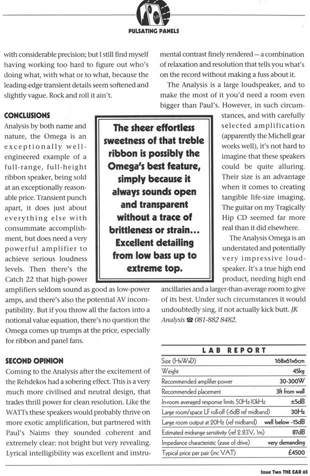

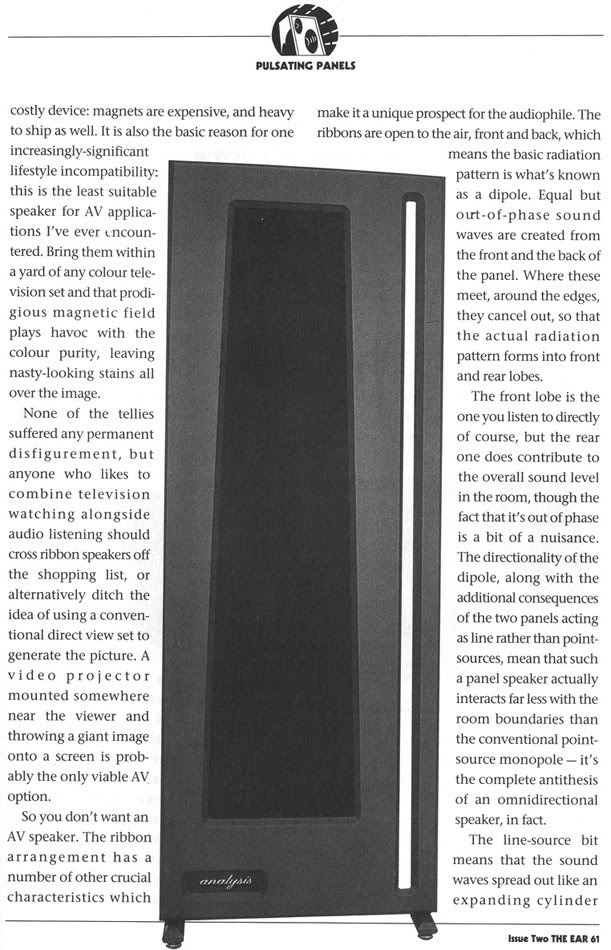

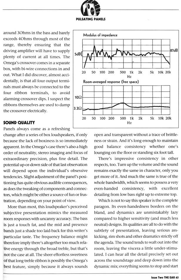

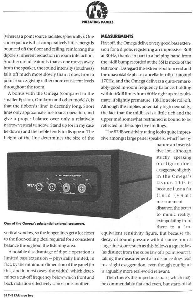

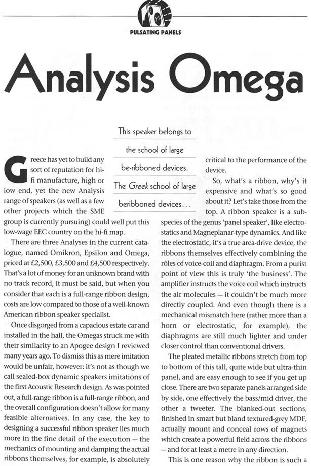

Νομίζω κατάφερα και τις εικόνες! Ουάου! Σελίδα 1, σελίδα 2, σελίδα 3, σελίδα 4, σελίδα 5.
ευχαριστουμε φιλε mr_jameson, απο τα ελαχιστα τεστ των Αναλυσις που μου ελειπαν.

Προφανώς ο συντάκτης στα διαγράμματα μπέρδεψε τους τίτλους! Ανεξάρτητα από αυτό ,σύμφωνα με τις μετρήσεις του, για να βγάλει το Ωmega 114 db θέλει 1024 Watt ενισχυτή.
Αυτό αναφέρεται αποκλειστικά σαν αντίλογος στα περί μεγίστων εντάσεων που προαναφέρθηκαν και όχι σαν στοιχείο ποιότητας ήχου.

χωρις να θελω να κρινω, μια και το ανωτερω ηχειο μπορει να ειναι θαυμασιο ηχειο ειναι κρητηριο το οτι φτανει τα 20 ενω το πτωχο παλιο Ομεγα τα 22;
Μα ποιός σου λέει ότι παίζει το Ωμέγα στους 22 κύκλους; Για δες τι λέει το παραπάνω ριβιού. :126:

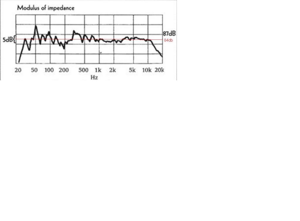

όντως τα φτάνει !!!-17 DB στα 20Hz... Αν θεωρήσουμε ακριβή-σοβαρή την παρακάτω μέτρηση......
Αν έχει 87dB ευαισθησία, πως το βγάζεις αυτό ρε Βασίλη;

Όχι αλλά έτσι λέει ο κατασκευαστής νομίζω. Με 84dB βγαίνει όντως αυτό που λες.
