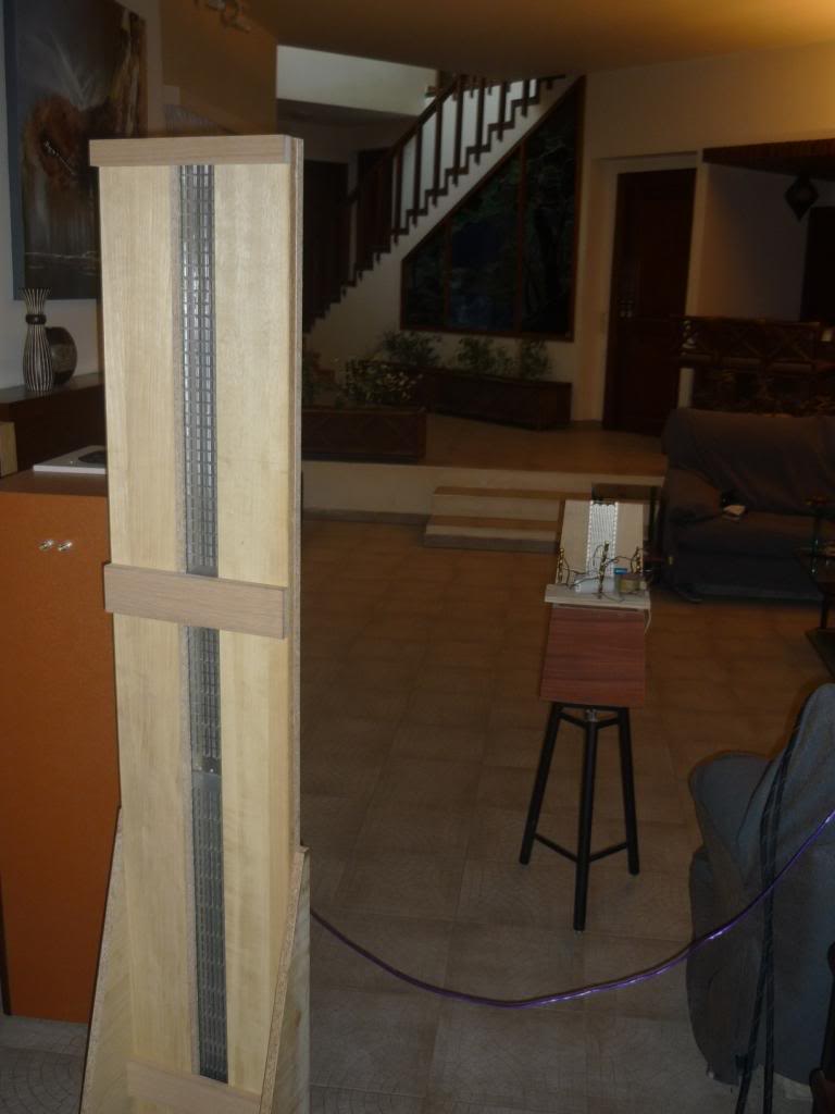

Στη φωτο, αυτό το μικρό ribbon που βλέπετε μπροστά είναι το πρωτοτυπο αυτού που ακούσατε στην Εκθεση.
Στο σπίτι του Γιώργου Τζιάφη το άκουσα ακόμα καλύτερα !!! (ήταν και στη μέση ενός πολύ μεγάλου δωματίου και είχε ένα μόνον 8" woofer) και από τότε σκέφτηκα ότι επρεπε να παρει και αυτός ένα βραβείο... :126:
Ειδικά σε κάποιο έργο ορχήστρας δωματίου του Vivaldi ήταν φοβερά ατμοσφαιρικό και ρεαλιστικότατο!!!
Στο δικό μας φορουμ έχω και άλλες φωτογραφίες και φιλμάκι όπου ακούγεται...
