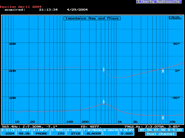

Αναιβαζω του μικροτερου EPSILON απο το τεστ του 6 moons
http://6moons.com/audioreviews/analysisaudio/epsilon.html
Και τι αποδεικνύουν τα διαγράμματα αυτά Φίλε μου Θανάση;;;;;;

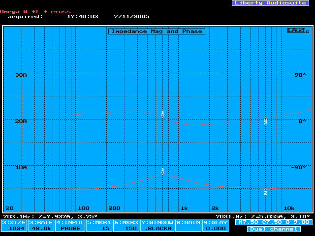

Το ευκολότερο είναι σαφώς το μεγαλύτερο ηχείο !Είναι πρακτικά πιο ευαίσθητο και καλύτερο φορτίο για τους ενισχυτές.
Αυτό οφείλεται κυρίως στις μεγάλες επιφάνειες και στην ποσότητα του αέρα που κινούν και στο συνολικό μήκος των αγώγιμων ταινιών που αυξάνουν την "αντίσταση" του ηχείου.
ιδού και απόσπασμα από το link που παρέθεσε ο Θανάσης:
As seen from the graphs, the Epsilon's minimum impedance is 3 ohms and its maximum is 7.3 ohms. The maximum phase shift is +22 to -27 degrees. The Omega's minimum impedance is 5 ohms and its maximum is 7.9 ohms. The maximum phase shift is +19 to -11 degrees. The Amphitryon is the easiest load among the Analysis models and the Epsilon the least easy. Recent Epsilons show a minimum impedance somewhat raised over the below sample but the Epsilons reviewed should measure like the attached graph." Based on the Omega's showing here, one would have to suspect some kind of malfunctioning for Bill's 330wpc Innersound amp.
