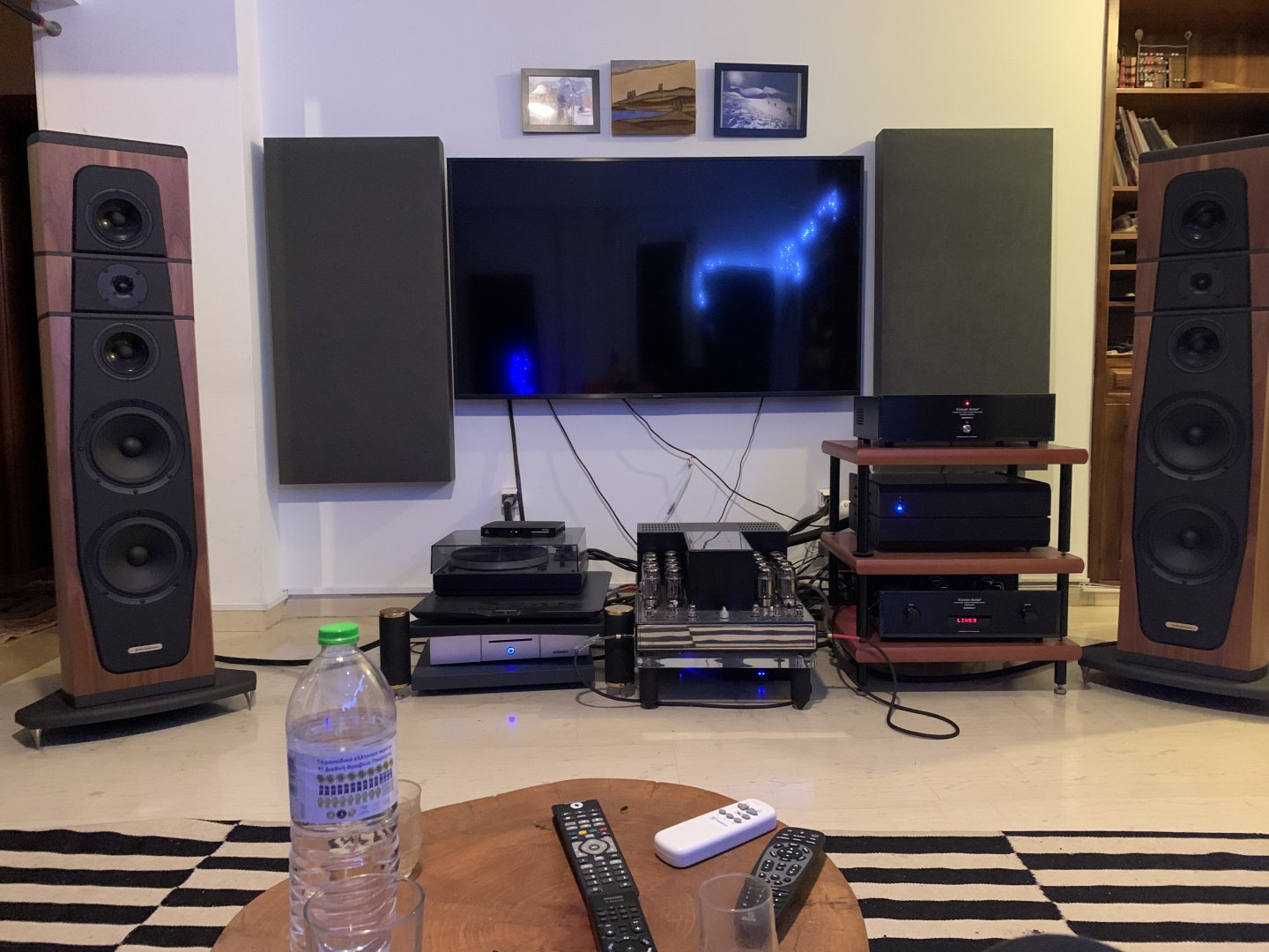

Να πω κάτι αρχήν ότι τα είχες σαν καινούργια!
Ηχητικά τα έχεις πει όλα!
Εγώ χωρίς sub, κροσαρισματα κ τα συναφή, με ένα σχετικά μικρό ψάξιμο στο placement, δηλώνω εντυπωσιασμένος.
Μεγάλο ηχείο, μεγάλος ήχος, ισσοροπια παντού, ζουμερά μεσαία, πεντακάθαρα σωματώδη πρίμα και μπάσο που πάει χαμηλααα.
σε σχεση με το σετ απ που χες πριν? σε σχεση με τα Harbeth 40.2 ? πως ειναι?
