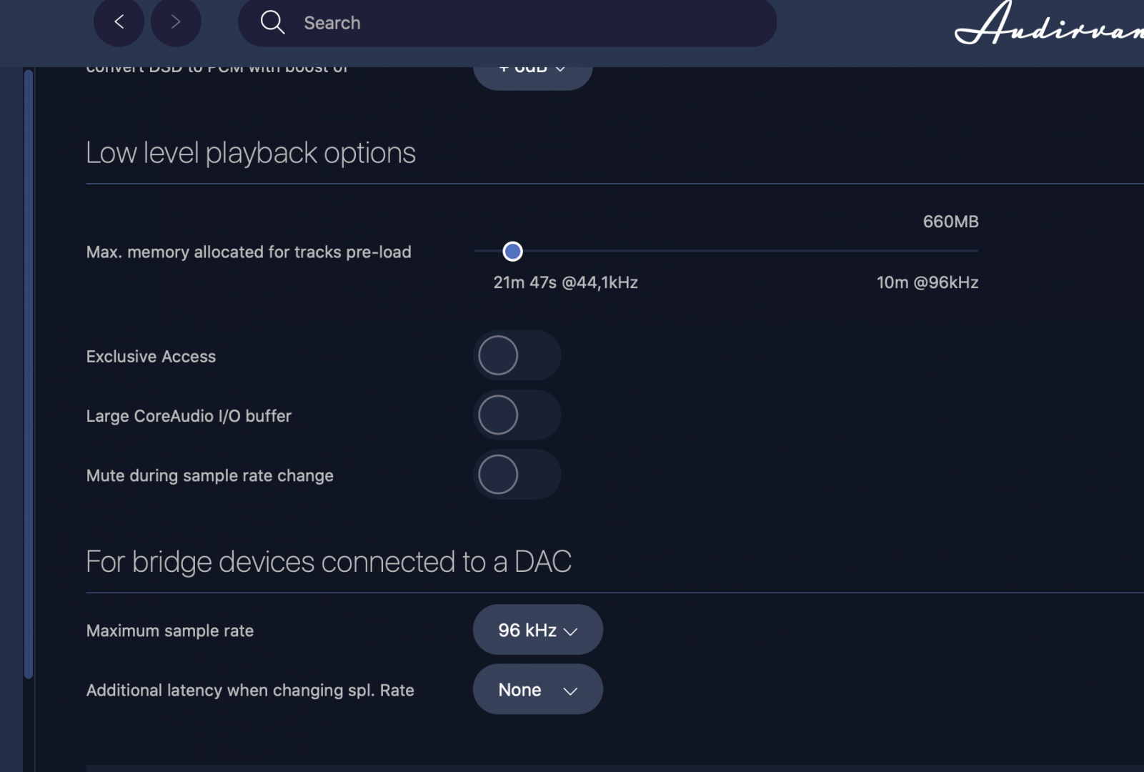

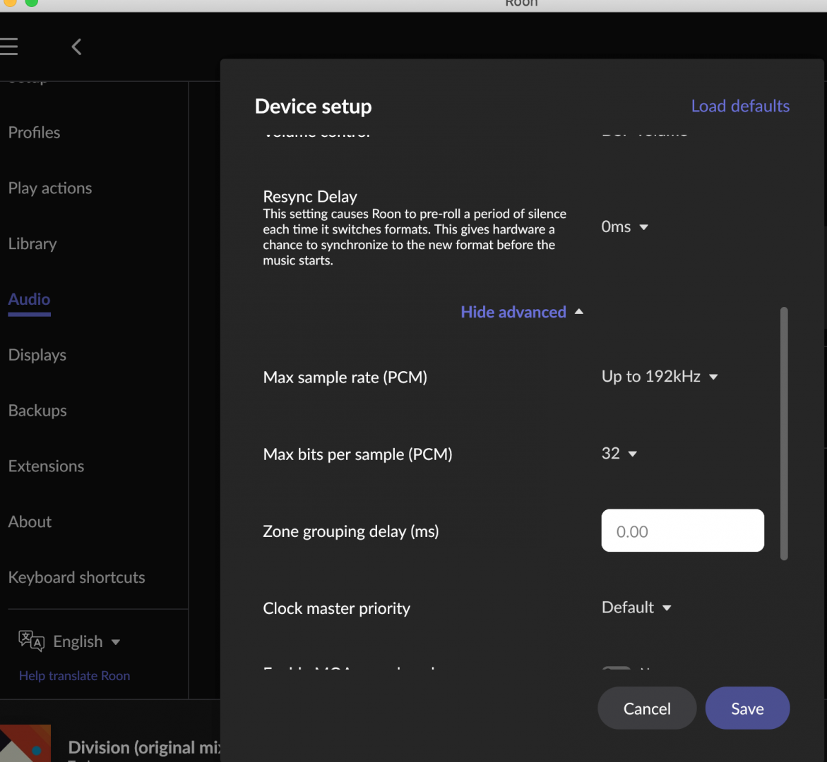

Μέχρι να αλλάξεις processor (που και εγώ το συνιστώ) μπορείς, με κάποιο κόστος, να χρησιμοποιείς roon ή audirvana. Και τα δύο έχουν δυνατότητα να περιορίσεις τη μέγιστη δειγματοληψία καθώς και πολύ καλούς αλγορίθμους upsampling.
Με αυτό τον τρόπο μπορείς να παίζεις όλη τη μουσική σου στα 88.2 ή 96k που είναι ιδανικό. Καλύτερα από 44.1κ και το ίδιο καλά με 192κ. Έτσι θα λύσεις και το πρόβλημα με τα delays - αν είνα πρόβλημα, δεν είμαι σίγουρος ότι είναι.
Παραπάνω από 96κ, με τόσα διαφορετικά delays που έχεις, η μέτρικ δεν μπορεί. Το δοκίμασα και στη δική μου. Για να είμαι ειλικρινής περίμενα με τα νέα τσιπάκια dsp και την αυξημένη μνήμη να μπορύσε αλλά δεν. Τα άτιμα τα delays σε μεγάλη δειγματοληψία θέλουν τρελή ισχύ και μνήμη. Τεςπα.
Εγώ ψηφίζω roon.
Και κάποια στιγμή στο μέλλον τρίνοβ. Μτχ του μαλλιά, αν δε μου τον δώκει εμένα. ;-)
Υ.Γ. Ίσως να σου δώσει λύση και το ντιρακ με το bass management που θα τρέχει στον υπολογιστή. Αλλά δεν έχω δοκιμάσει το bass management, θεωρητικά όμως θα δουλεύει.
Άλλη εναλλακτική είναι το απλό dirac με minidsp για bass management. Αυτό είναι που (σχεδόν) χρησιμοποιώ εγώ: Το απλό (πολυκάναλο) ντιρακ (χωρίς bass management) και hypex dsp για κάποιο ελάχιστο bass management που θέλει το σετάπιον μου.
Τεσπα, όλα αυτά θέλουν να κοιμάσαι αγκαλιά με τον ντίμι για να σου τα σετάρει, άρα ...ρούν.

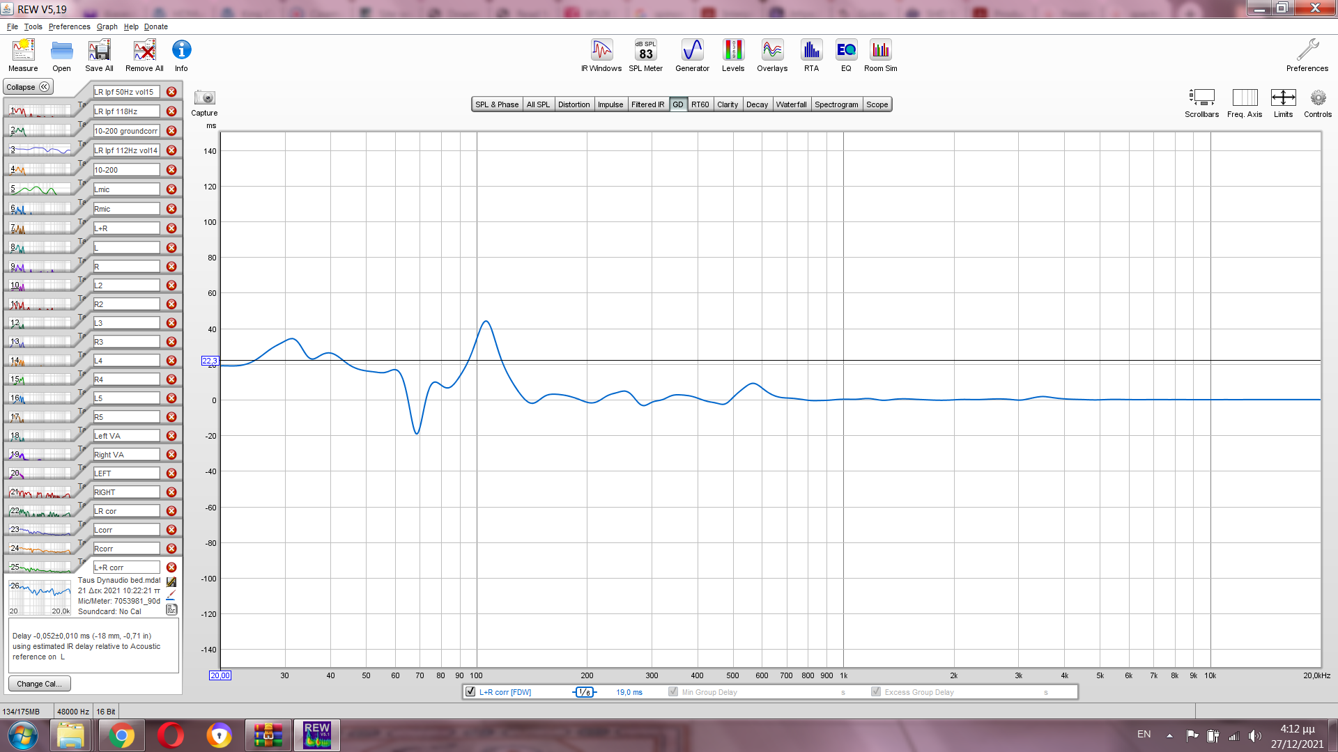

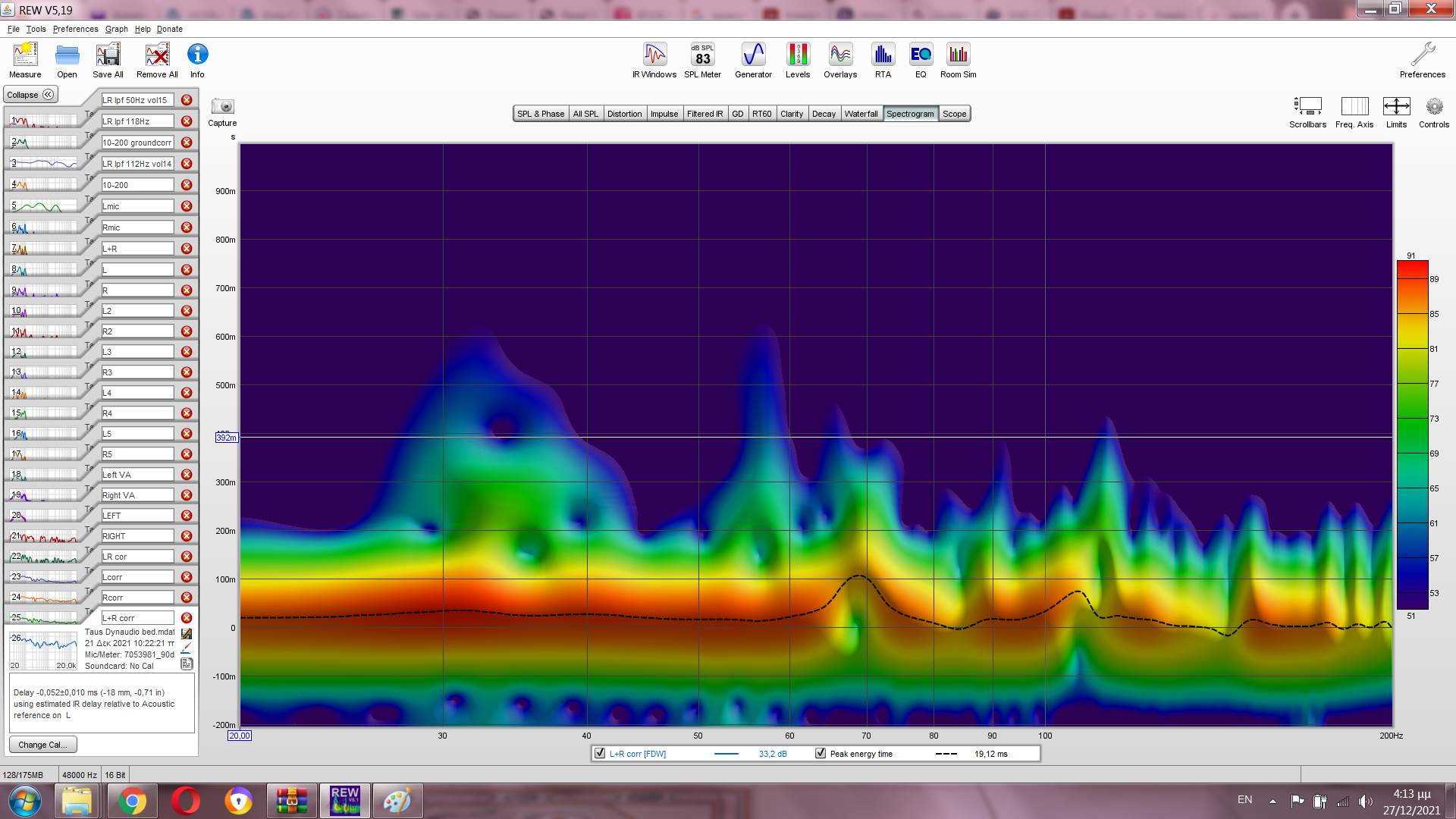

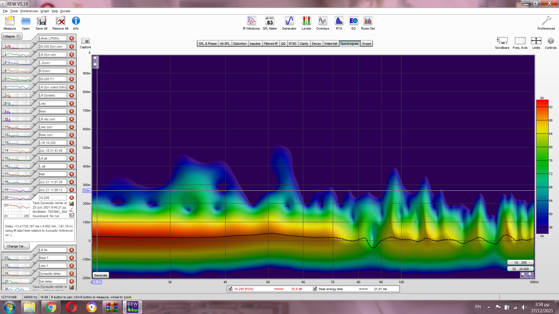

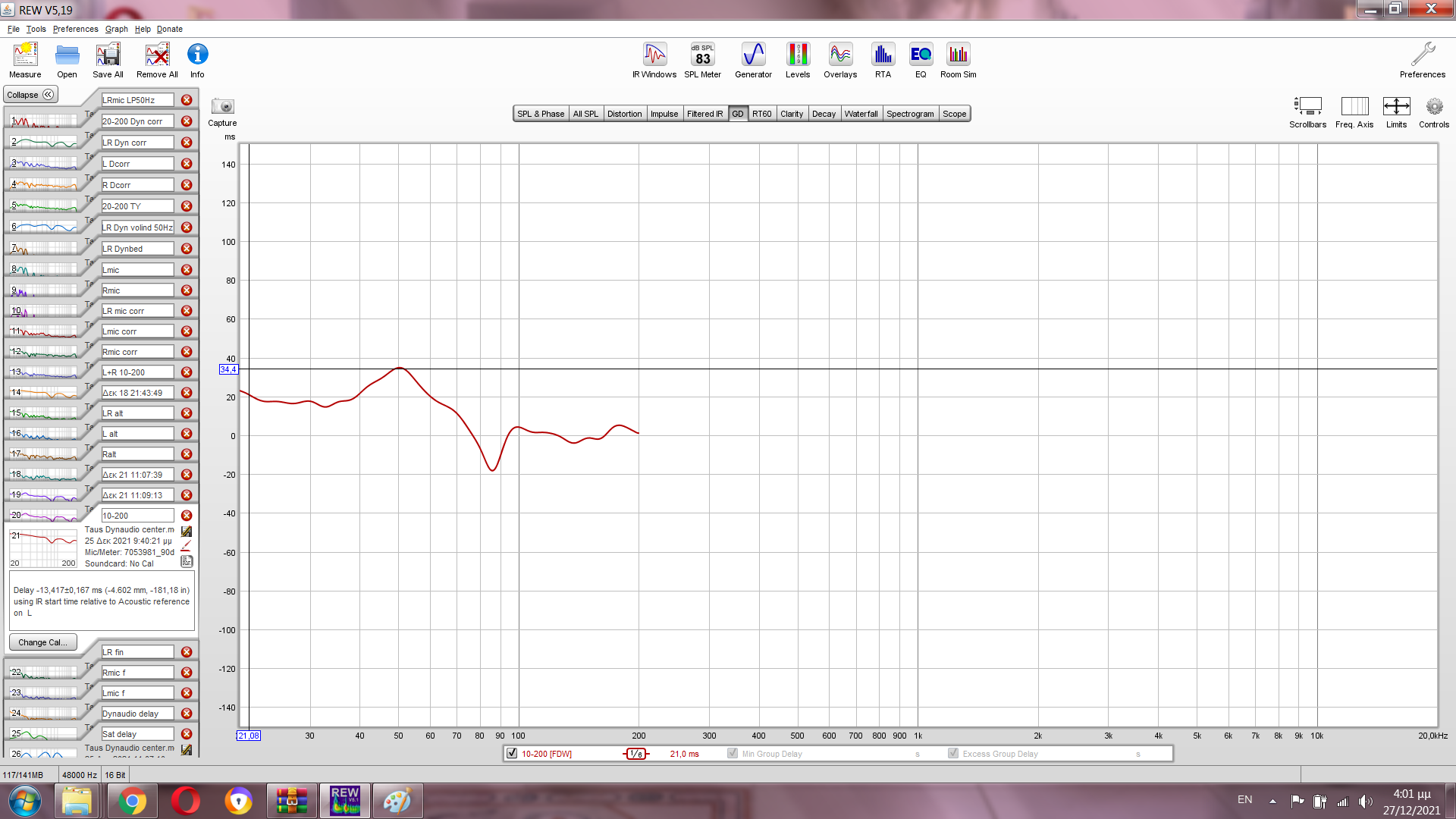

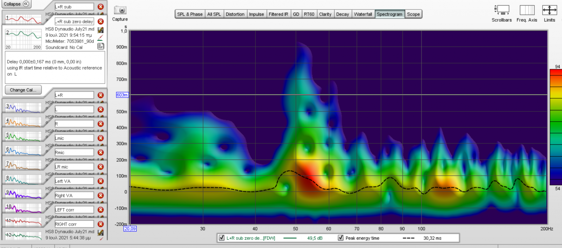

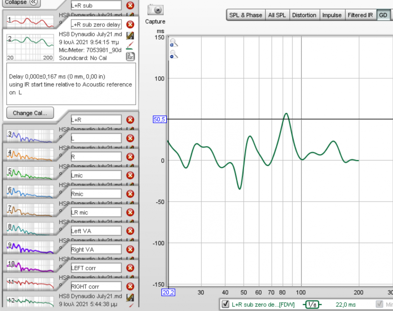

Περίπτωση 1 : Sub σφραγισμένης καμπίνας κροσαρισμένο ηλεκτρονικά με τα main με τα δεύτερα υψιπερατά φιλτραρισμένα υπό κλίση 24 dB ανά οκτάβα στα 80 Hz και βαθυπερατό στα 100 Hz.Όπως βλέπουμε στη σχετική εικόνα η χρονική ευθυγράμμιση μέσω DSP έχει γίνει ΄΄στην τρίχα΄΄ .
Το group delay όμως κάνει συνεχόμενα ζιγκ-ζαγκ γύρω από τη μηδενική τιμή,εξαιτίας της ανταπόκρισης από το χώρο...Αυτή φαίνεται στο αντίστοιχο spectrogram:
Περίπτωση 2 : Το ίδιο sub σφραγισμένης καμπίνας κροσαρισμένο ακουστικά με τα main και μόνο βαθυπερατό φίλτρο στα 50 Hz υπό κλίση 24 dB ανά οκτάβα...Εδώ το sub έπεται κατά 2 περίπου msec σε σχέση με την εκπομπή από τα main...
To group delay πάει ζιγκ-ζαγκ περιορισμένου εύρους στη ζώνη όπου επικρατεί η εκπομπή από τα main,ενώ παρακάτω έχει πολύ μικρότερες διακυμάνσεις και σε χαμηλότερη απόλυτη τιμή...Το αντίστοιχο spectrogram:
Περίπτωση 3: To sub από την περίπτωση 2 έρχεται πιο κοντά προς τη θέση ακρόασης κατά 70 περίπου εκατοστόμετρα για να διορθωθούν γεωμετρικά τα 2 msec καθυστέρησης ως προς τα main.Παύει όμως έτσι η αρχική σύζευξη ως προς τους ιδιορρυθμούς...Επίσης το βαθυπερατό ρυθμίζεται τώρα στα 110 Hz...
Παρατηρούμε πιο έντονες διαταραχές στις σχετικές παραστάσεις...
Στην πράξη η περίπτωση 2 είναι εκείνη όπου αυξομειώσεις στο delay τάξης 2 msec δεν θα γίνονταν αισθητές...
Εγώ ψηφίζω roon.
Προσπαθησα με το audirvana αλλα πρεπει να βρω μια παλια εκδοση συμβατη με το λογισμικο στο μακ μου, και να προυποθετει να κανει αυτο που θελουμε... ας ψαξω ξανα..
