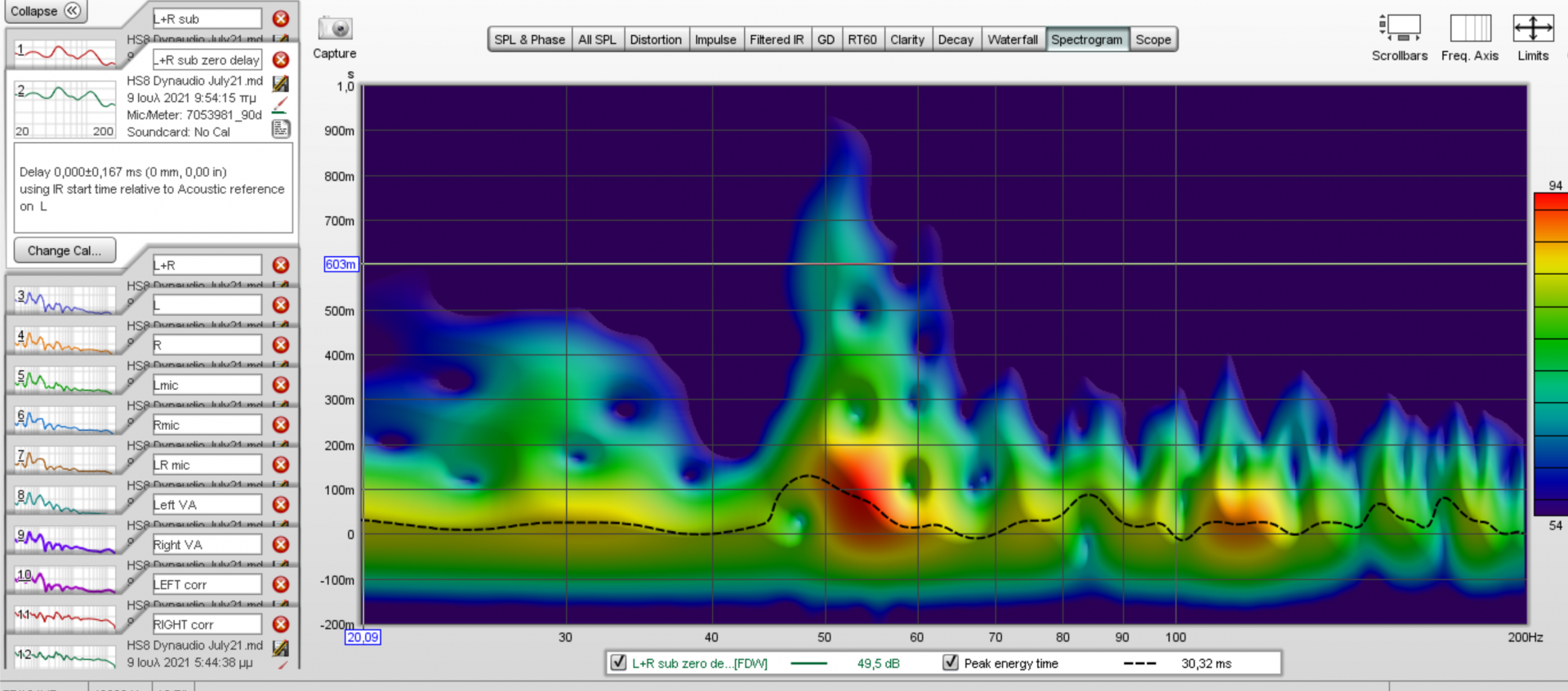

Ο αγαπητός μπουτχιας ήρθε και έβαλε τα subs, εεε "τα πράγματα στη θέση τους".

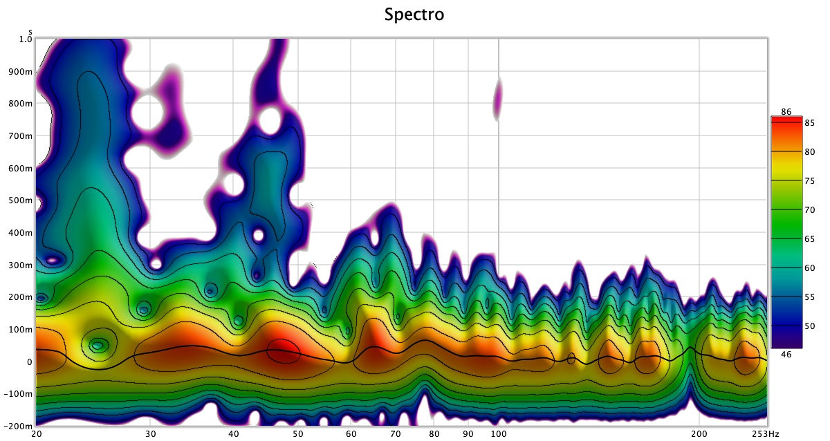

Περίπτωση 1 : Sub σφραγισμένης καμπίνας κροσαρισμένο ηλεκτρονικά με τα main με τα δεύτερα υψιπερατά φιλτραρισμένα υπό κλίση 24 dB ανά οκτάβα στα 80 Hz και βαθυπερατό στα 100 Hz.Όπως βλέπουμε στη σχετική εικόνα η χρονική ευθυγράμμιση μέσω DSP έχει γίνει ΄΄στην τρίχα΄΄ .
Το group delay όμως κάνει συνεχόμενα ζιγκ-ζαγκ γύρω από τη μηδενική τιμή,εξαιτίας της ανταπόκρισης από το χώρο...Αυτή φαίνεται στο αντίστοιχο spectrogram:

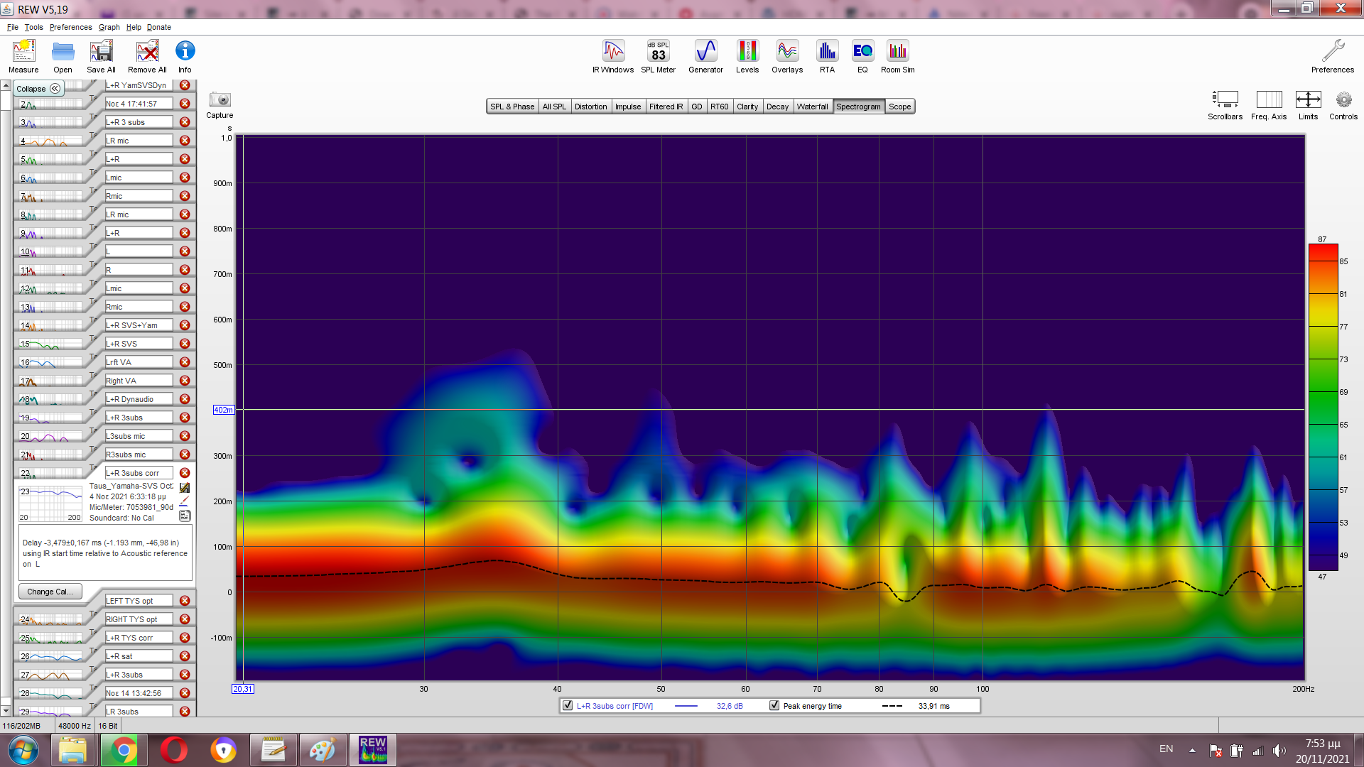

Περίπτωση 2 : Το ίδιο sub σφραγισμένης καμπίνας κροσαρισμένο ακουστικά με τα main και μόνο βαθυπερατό φίλτρο στα 50 Hz υπό κλίση 24 dB ανά οκτάβα...Εδώ το sub έπεται κατά 2 περίπου msec σε σχέση με την εκπομπή από τα main...
To group delay πάει ζιγκ-ζαγκ περιορισμένου εύρους στη ζώνη όπου επικρατεί η εκπομπή από τα main,ενώ παρακάτω έχει πολύ μικρότερες διακυμάνσεις και σε χαμηλότερη απόλυτη τιμή...Το αντίστοιχο spectrogram:

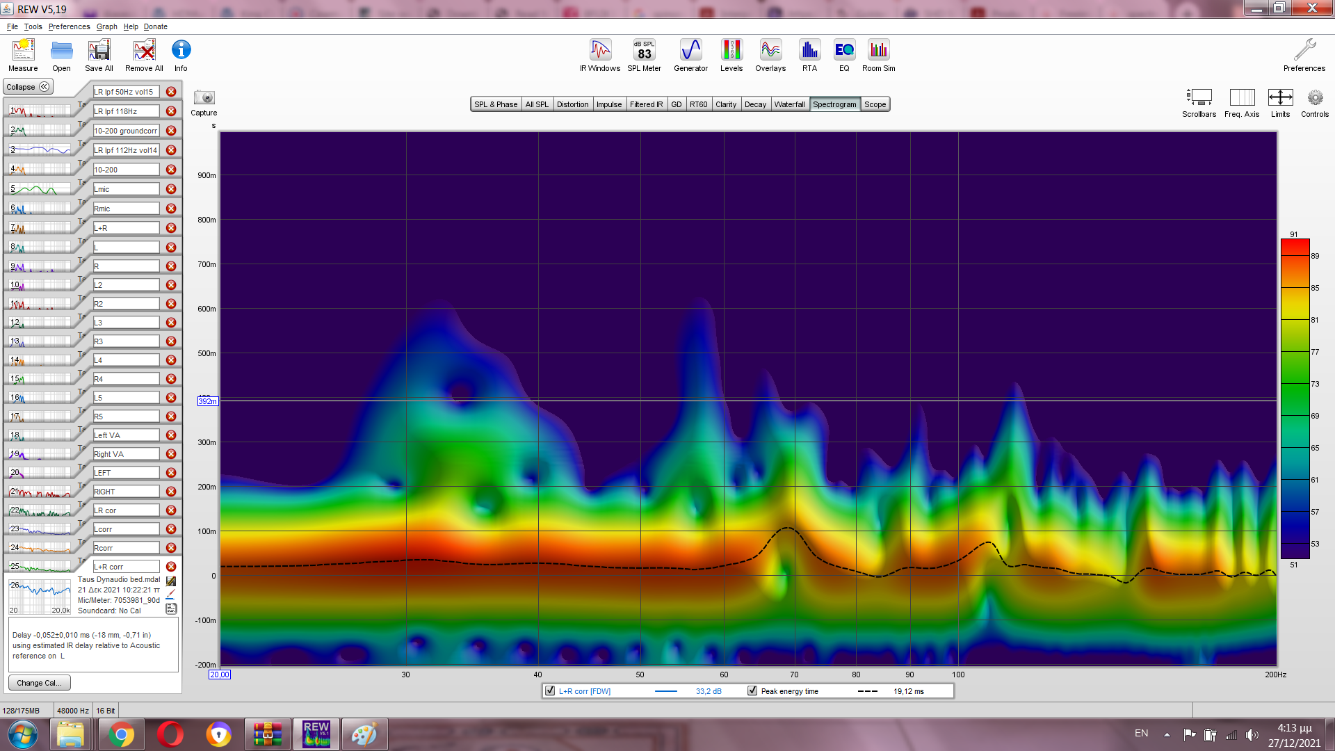

Περίπτωση 3: To sub από την περίπτωση 2 έρχεται πιο κοντά προς τη θέση ακρόασης κατά 70 περίπου εκατοστόμετρα για να διορθωθούν γεωμετρικά τα 2 msec καθυστέρησης ως προς τα main.Παύει όμως έτσι η αρχική σύζευξη ως προς τους ιδιορρυθμούς...Επίσης το βαθυπερατό ρυθμίζεται τώρα στα 110 Hz...
Παρατηρούμε πιο έντονες διαταραχές στις σχετικές παραστάσεις...
Στην πράξη η περίπτωση 2 είναι εκείνη όπου αυξομειώσεις στο delay τάξης 2 msec δεν θα γίνονταν αισθητές...

Καλέ μας editor,μου δίνεις εντύπωση ότι αποφαίνεσαι πάνω σε πράγματα που δεν έχεις καν δοκιμάσει να διαχειριστείς ο ίδιος...Με χειρότερο το ότι νομίζεις ότι δεν θα σου χρειάζονταν...
Ερώτηση @κοτσιδης Τζον:
Δηλαδή, δεν μπορείτε να προσαρμόσετε στον χώρο σας όσα ο χιντεν γκουρού παραθέτει;
Δεν μπορείτε να βάλετε τα subs, εε τα πράγματα στην θέση τους και να μην εκταμιευσετε;
ποια ειναι αυτα που στην ουσια παραθετει για το δικο μου σεταπ και δεν το καταλαβα; Και πως θα διορθωθει οτιδηποτε απλα κ μονο μεαλλη τοποθετηση χωρις καμια επεξεργασια και ειδικα με 3 σαμπ;

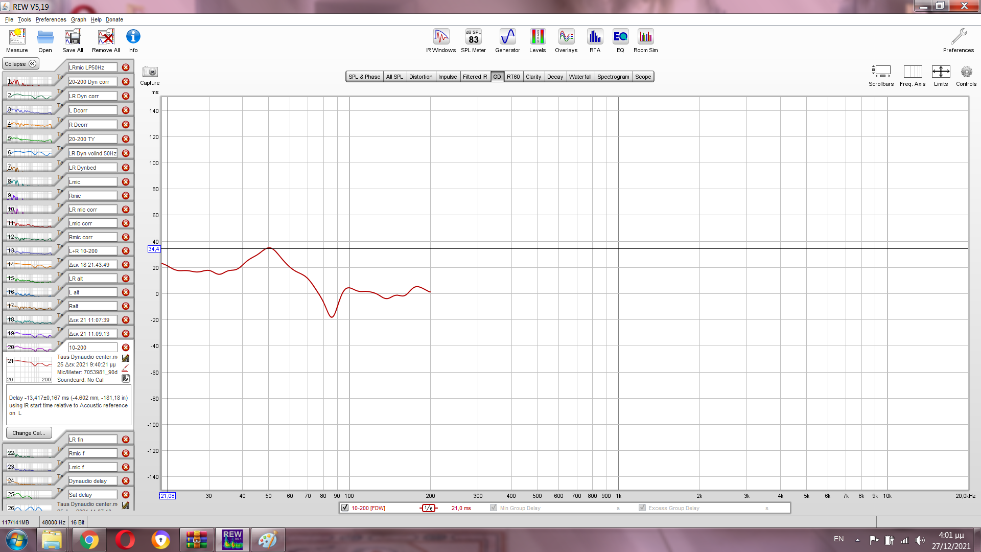

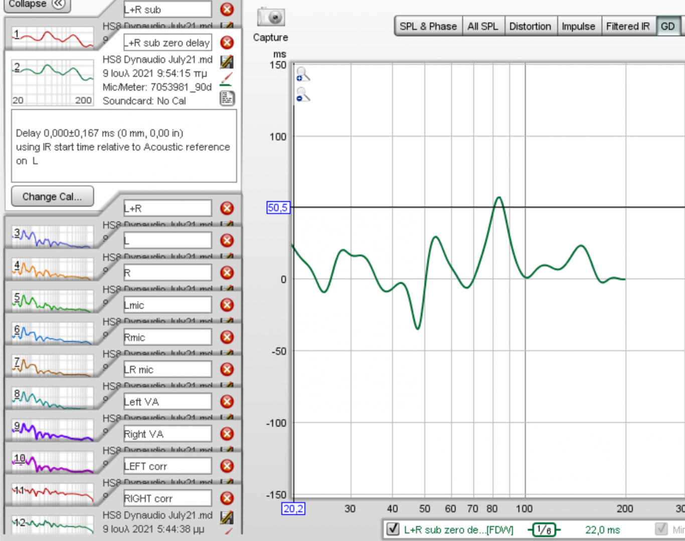

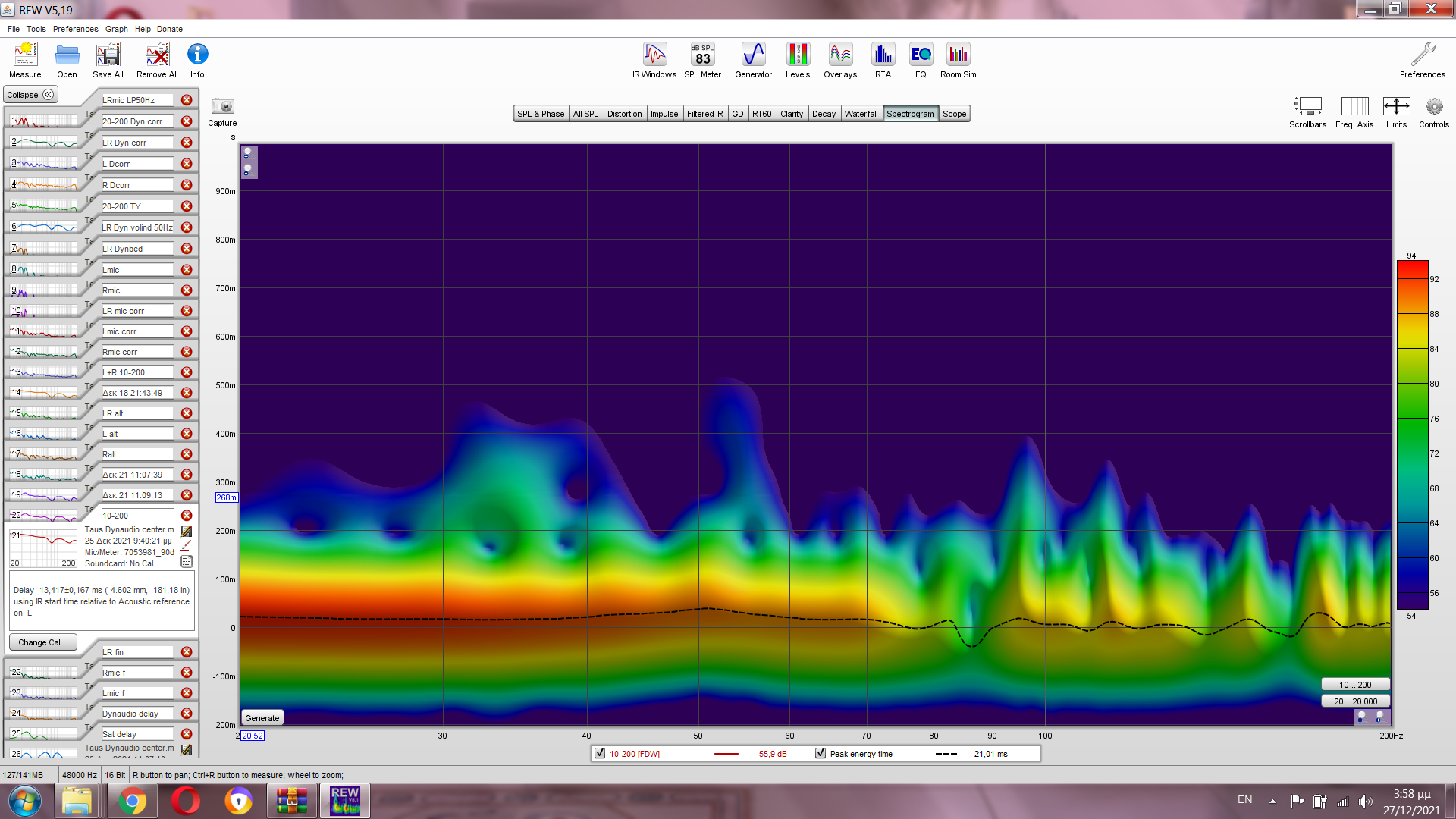

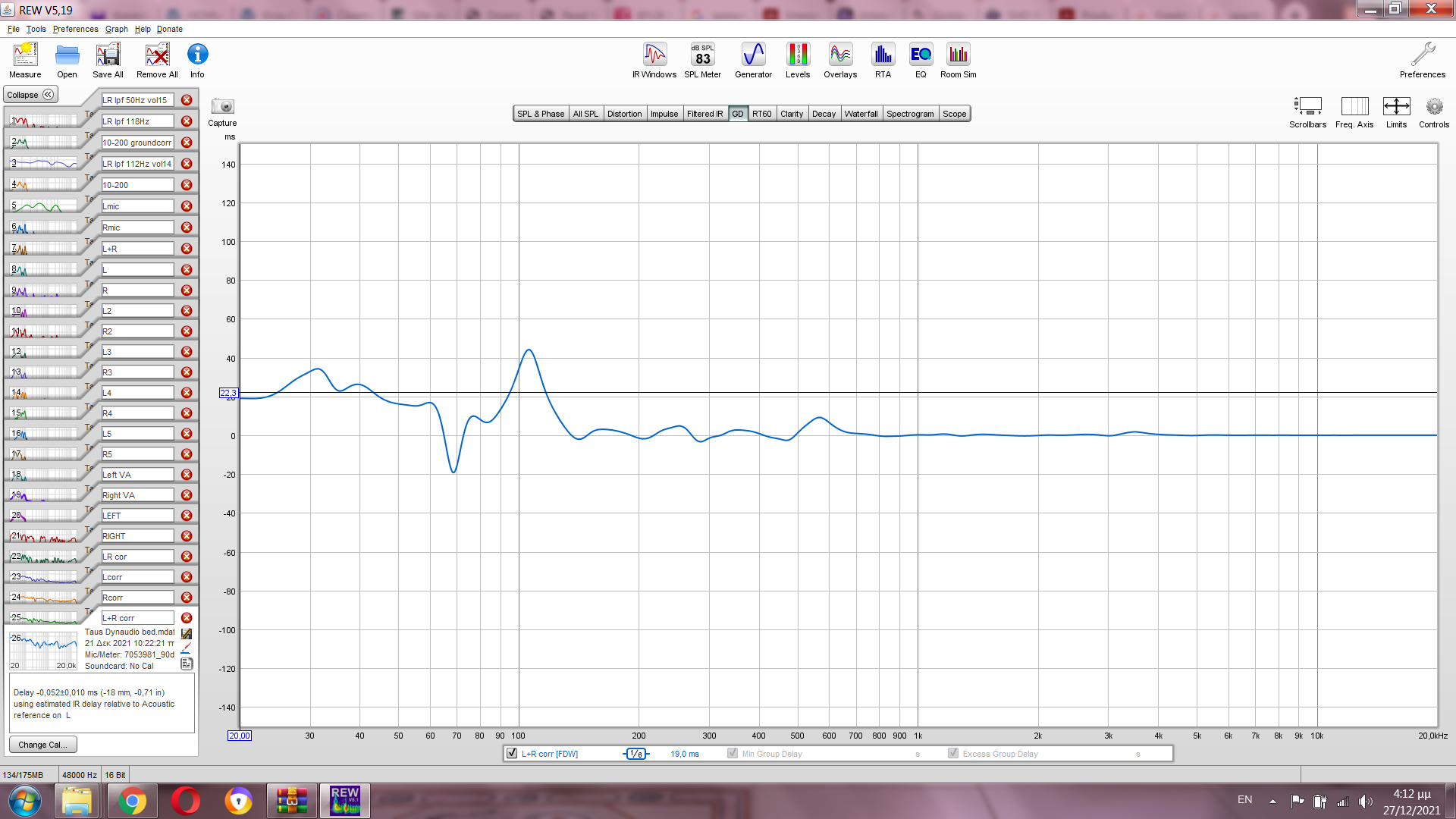

Δεν έχω σκοπό επίπληξης - παρά τον πειρασμό από αφορισμούς που διατυπώνονται χωρίς τριβή με το αντικείμενο...
Εξακολουθώ να υποστηρίζω όμως ότι έστω και να στρώσουν πλήρως οι ρυθμίσεις στα delays δεν θα είναι όλα ΄΄χάρμα΄΄ ώτων,αφού έχω θίξει το spectrogram από τη στιγμή της δημοσίευσής του...
Δεν γίνεται σ'έναν χώρο άνετο με δύο μεγάλα main ηχεία και τρία αυτόνομα subs να επικρατεί τέτοια ανωμαλία,η οποία δεν αναμένεται να εξαφανιστεί ορίζοντας διαφορετική τη στάθμη σάρωσης .Το δε group delay ξεπερνά χαρακτηριστικά τα 50 msec στη ζώνη μεταξύ 70 & 80 Hz...Από αυτά συμπεραίνω ότι πρέπει να επανεξεταστεί η χωροταξία καθώς και η ολική διαχείριση σήματος στις χαμηλές...Δεν δίδεται βαρύτητα σε ρυθμίσεις διευθετήσιμες με κάποιον τρόπο αλλά σε πιο θεμελιώδη στοιχεία.
Οι δικές μου παραστάσεις αφορούσαν σε setup με ένα αυτόνομο sub των οποίων κάθε εναλλακτική εκδοχή έχει πλήρως αναλυθεί..Αν δε θέλουμε και μια επιπλέον με μεγάλα main και τριάδα subs χωρίς ρύθμιση delays μέσω DSP,υπάρχει και τέτοια πρόσφατη...Σημειωτέον σε τυπικό οικιακό δωμάτιο μικρών διαστάσεων και απολύτως αφρόντιστο ως προς τις πρώτες οκτάβες,δηλαδή χωρίς μπασοπαγίδες,μεμβρανώδεις απορροφητές,κ.τ.τ.
Σε κάθε περίπτωση πάντως θεωρώ ότι ο βαθμός στον οποίο ο JFK θα έκρινε ότι ταλαιπωρείται είναι υπερβολικός σε σχέση με τα μέσα που διαθέτει...

1) @Bhutia δεν νομίζω πως υπάρχουν περιθώρια μετακίνησης/εναλλακτικής τοποθέτησης των σαμπς στον χώρο
2) Επίσης δεν υπάρχουν επεξεργαστικές δυνατότητες, με μια metric δεν γίνεται δουλειά
3) Και τέλος, δεν υπαρχει εθελοντής να σετάρει manually το σύστημα, ξοδεύοντας κανένα δίμηνο χρόνου. :lolsign: :sneaky:
1) Κρίνεται εδώ μόνο το εκάστοτε αποτέλεσμα.Η ευχέρεια πάνω στη χωροταξία είναι υπόθεση του ιδιοκτήτη.
2) Το στρώσιμο του spectrogram δεν εξαρτάται τόσο από την εφαρμογή λογισμικών με την επεξεργαστική τους ισχύ.
3) Γι αυτό και ο άμεσα ενδιαφερόμενος πρέπει να μάθει να στηρίζεται πάνω απ'όλα σε δεξιότητες που πρέπει ο ίδιος ν'αποκτήσει σταδιακά...
