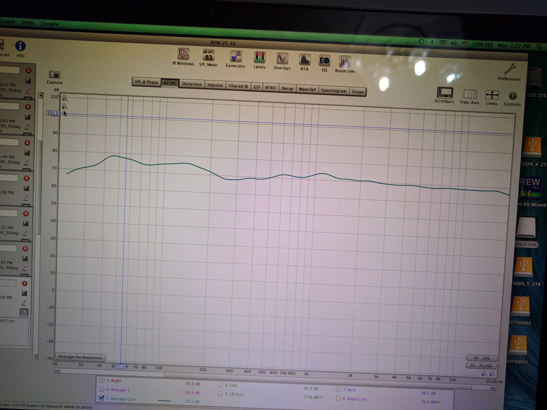

Λοιπόν, ήταν σε λάθος κλίση τα ηχεία, πράγμα που διορθώθηκε άμεσα.
Η απόσταση ακρόασης των ηχείων, μετρήθηκε στα 2,5 μέτρα ΑΚΡΙΒΩΣ. Οπότε, από 3.22 απόσταση ακρόασης και 2.75 μεταξύ τους, έφτιαξα τρίγωνο ακρόασης στα 2,5 μέτρα, με σωστές κλίσεις.
Υπολόγισα τα ρουμ μοουντς (με χαρτί και μολύβι) και τοποθετήθηκαν τα 2 ηχεία σε τέτοιες αποστάσεις, ώστε να ακυρώσουν μία βασική προβληματική συχνότητα.
Τέλος, έγιναν μετρήσεις, που επιβεβαίωσαν τα ...προβλεπόμενα από το χαρτί και μολύβι..
Μία ήπια ισοσταθμιση χώρου μέσω μετρικ, έδωσε αυτό:
Το οποίο κρίνεται λίαν αυστηρώς ως άριστο.

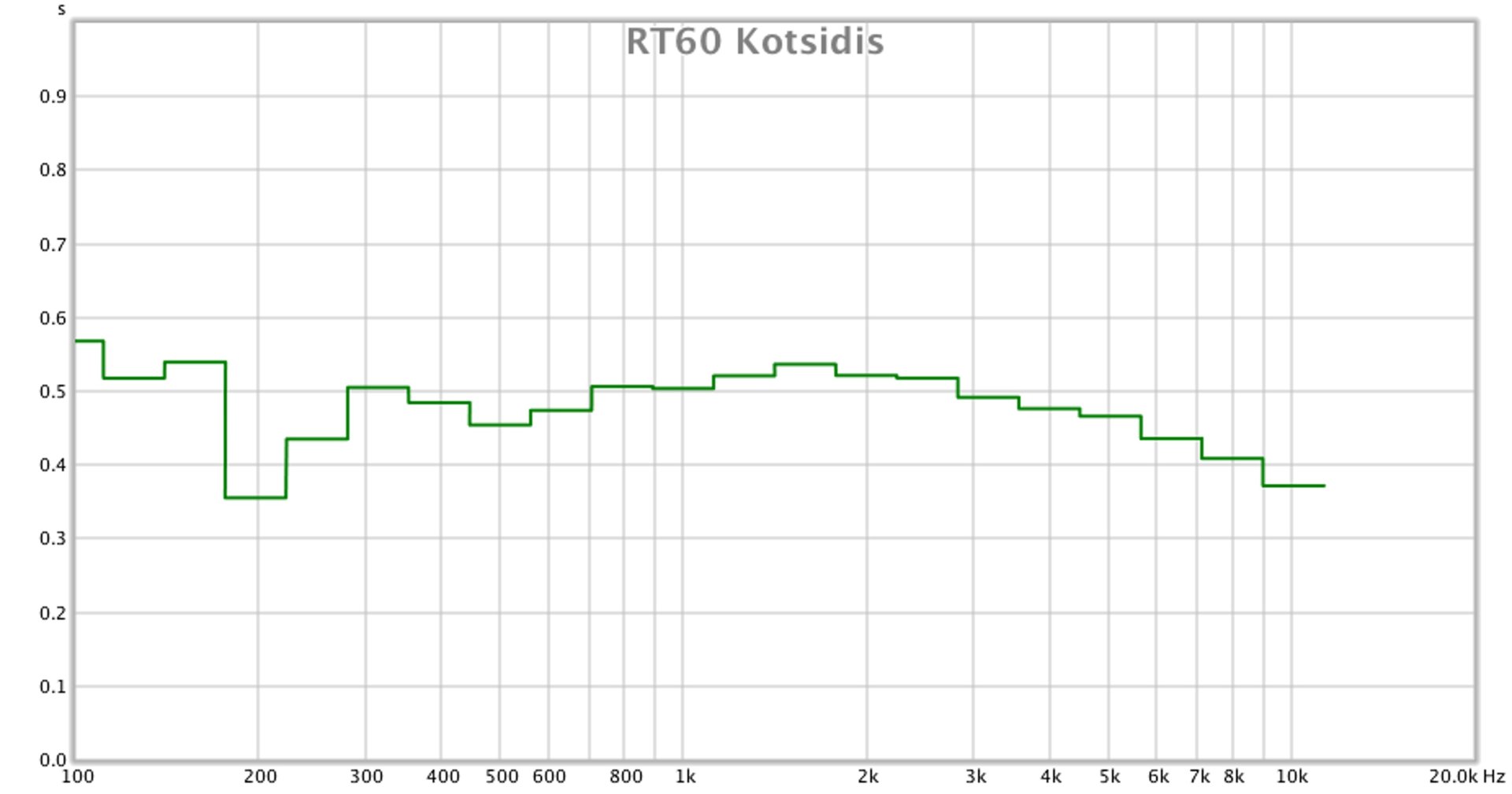

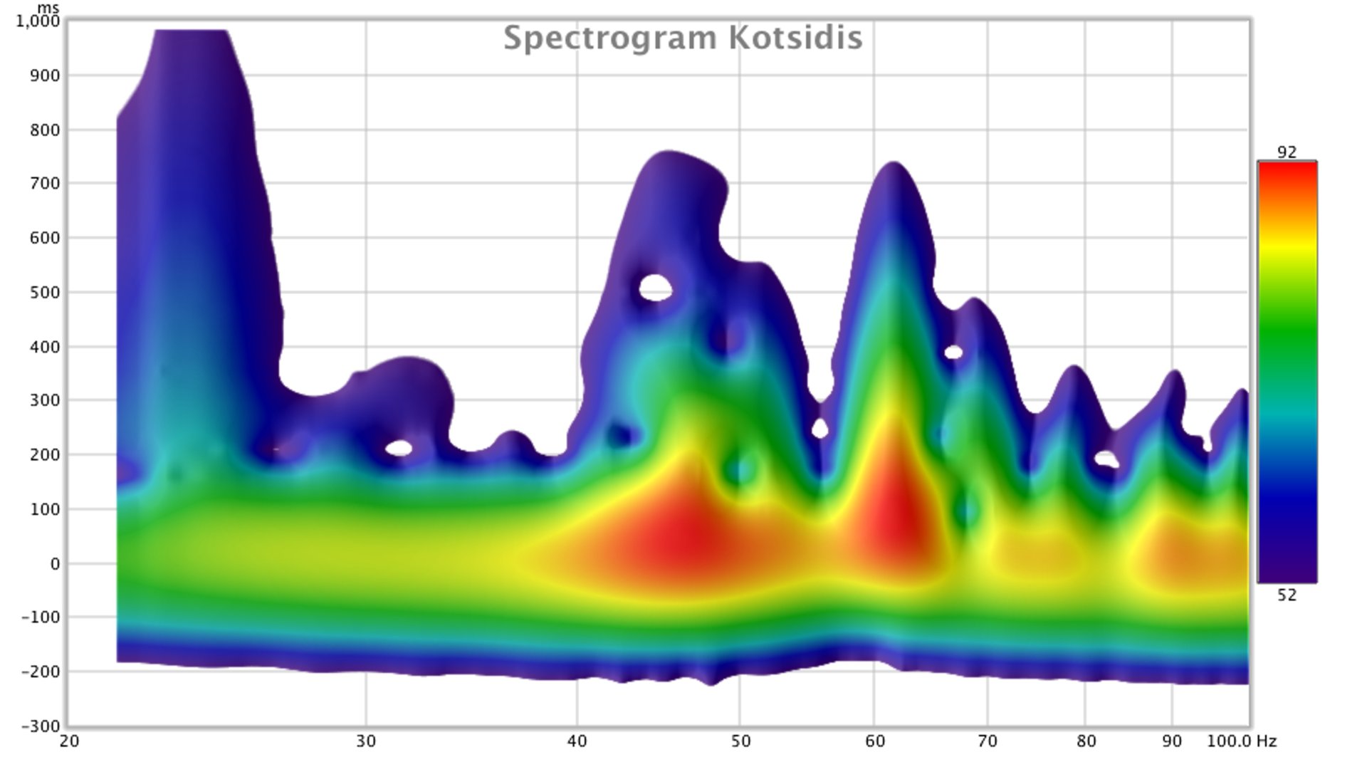

Βάλε βρε RT 60 κάτω από 100Hz
To spectrogram αρκεί, δεν ειναι καλο να βλέπεις RT60 κατω απο τα 100 σύμφωνα με τις οδηγίες

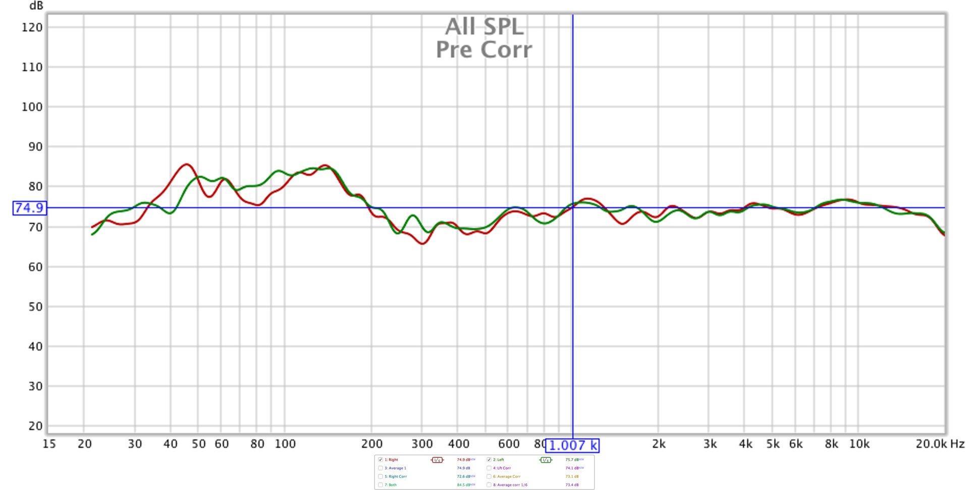

[DOUBLEPOST=1491843409][/DOUBLEPOST]SPL των δυο ηχείων όπως τοποθετήθηκαν τα ηχεία απο τον ακτινολόγο

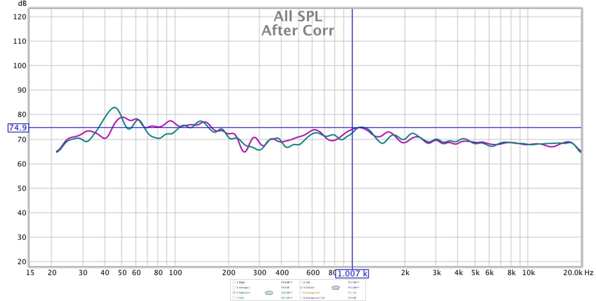

Και μετά την διόρθωση (μέσω metric) τα δύο ηχεία

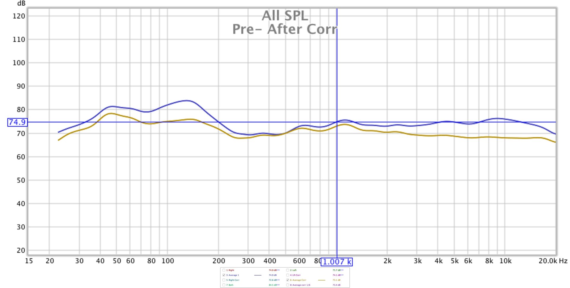

[DOUBLEPOST=1491843935][/DOUBLEPOST]Συγκριτικά τα average πριν (μπλέ) και μετά (χρυσό) την διόρθωση σε 1/3 smoothing
