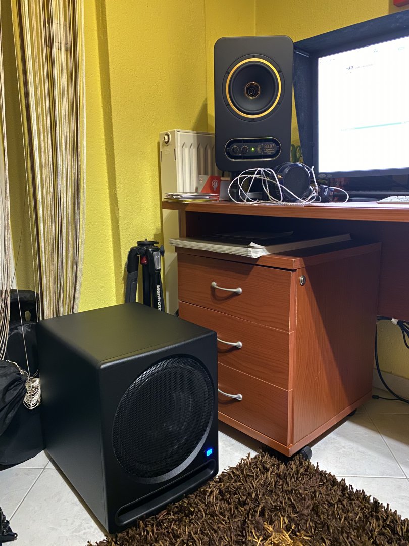

Με τι κάρτα τα έχεις; cross και τέτοια κάνεις στην κάρτα ή κάνει το sub?

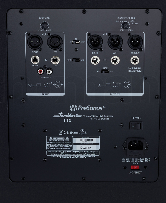

Παιζω μονο απ τον υπολογιστη, για την ωρα εχω μια iconnectivity 2/4 , κροσσαρω απ το σαμπ, εχει πολλες επιλογες και ρυθμισεις. Εχει in απο xlr και out για τους δορυφορους παλι με xlr , ετσι το εκανα , κροσαρισμενο η οχι προς δορυφορους με hi pass διακόπτη στα 80hz . Και πολλες ρυθμισεις στο σαμπ, ακομα δε κατεληξα φυσικα, δυστυχως ειναι σχεδον στ ποδια μου οποτε οτι και να δοκιμασα καταλαβαινω απο που ερχεται το μπασο αν και σχετικα δεμενο.

Η ενσωματωση σε κοντινες αποστασεις ειναι δυσκολοτερη...
Για γραφειο ισως τα μικρα σαμπ της φοστεξ 19 εκατοστα υψους και με χρηση ως βαση για τα υπαρχον θα ηταν η ιδανικη ενωσματωση,με ενα ερωτηματικο...ποσο θα βοηθουσε 7" δορυφορους ?

Δεν ειχα χρονο να παιδευτω ιδιαιτερα αλλα κι οι πιθανες τοποθετησεις λογω μικρου χωρου στο γραφειο κανουν ευκολη η ευρεση ακριβως του που ειναι τοποθετημενο το σαμπ.
Οταν το δυναμωνω σε gain , καλυπτει ευκολα τα κυριως ηχεια, τα οποια φυσικα κι επειδη δεν ακουω δυνατα παρα σπανια, δεν τα χω crossαρει σε high pass 80 hz , αλλα τ αφησα full range.
Aν χαμηλωσω το κροσς του σαμπ κατω απο 80-60 hz ,Καθαρίζει λίγο το μπάσο αλλά ακούω τρύπα ανάμεσα στους δορυφόρους και sub

Το δοκιμασα φυσικα γιατρε, ισως σε μεγαλες σταθμες ειναι καλυτερα, αλλα σε χαμηλες σταθμες μονιτορινγκ κ ακροασης ακουω εμφανη τρυπα
Θα χρειαστεί μέτρηση/ρύθμιση κατά τας γραφάς προφανώς

Βαλε το κρος στα 50Hz, όχι full range
Ο Διακόπτης HPF βάζει φίλτρο στους δορυφόρους στα 80 Hz...
Το ρυθμιστικό LPF μπορεί να είναι μεταβαλλόμενο αλλά είναι μόνο για το sub, οι δορυφόροι ή στους 80 με το πιο πάνω ή καθόλου cross.....
