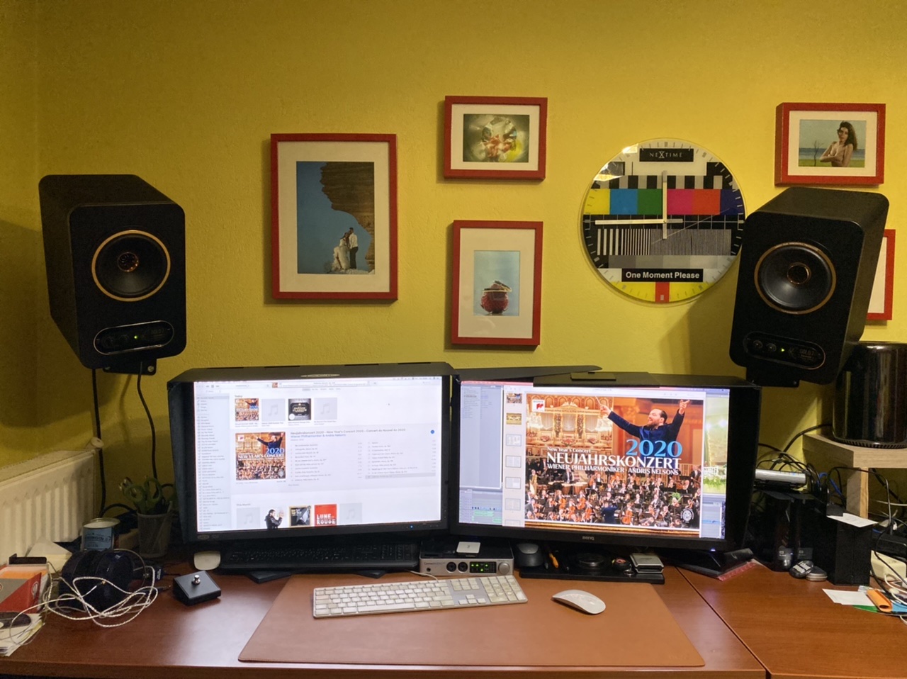

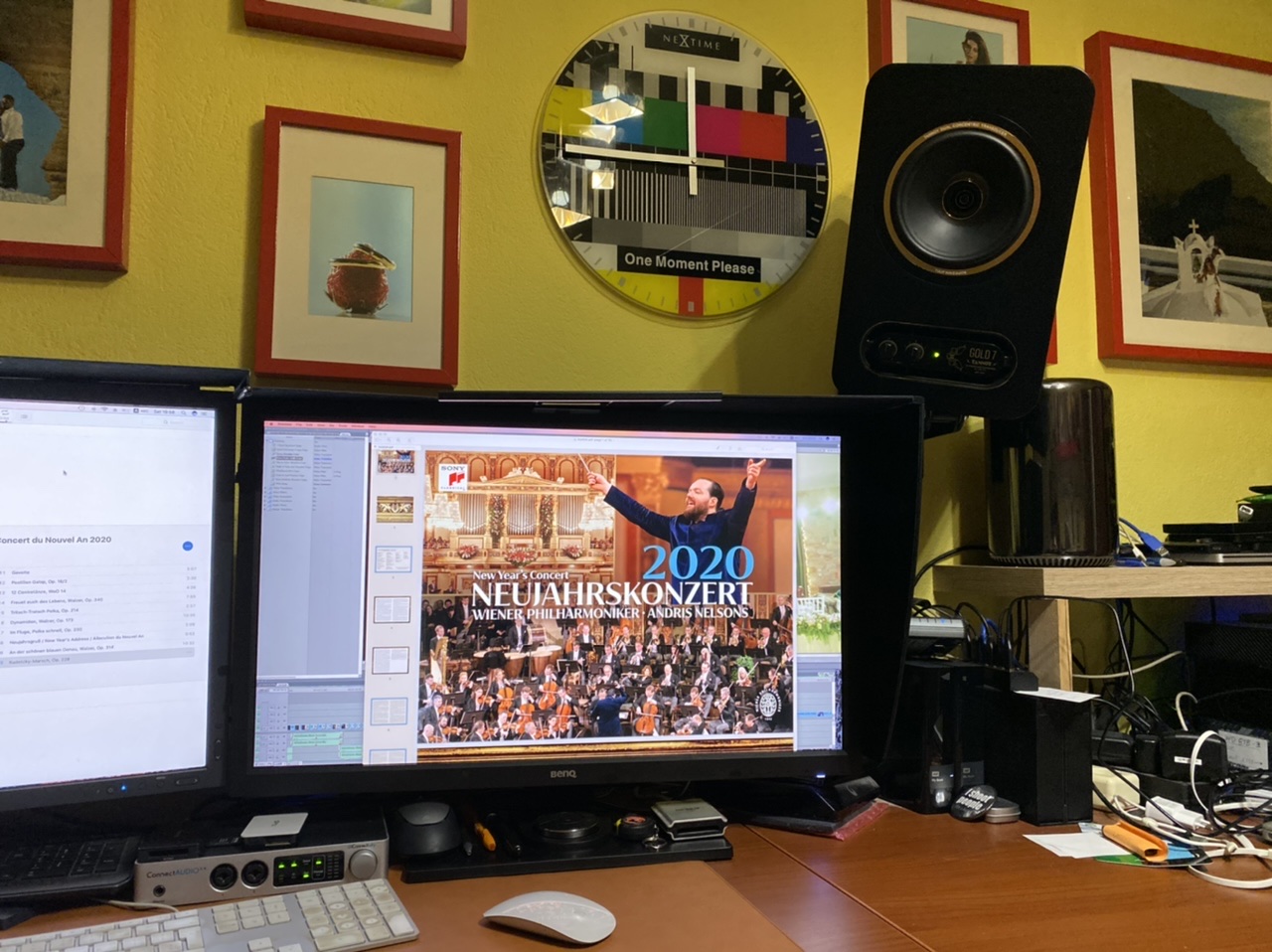

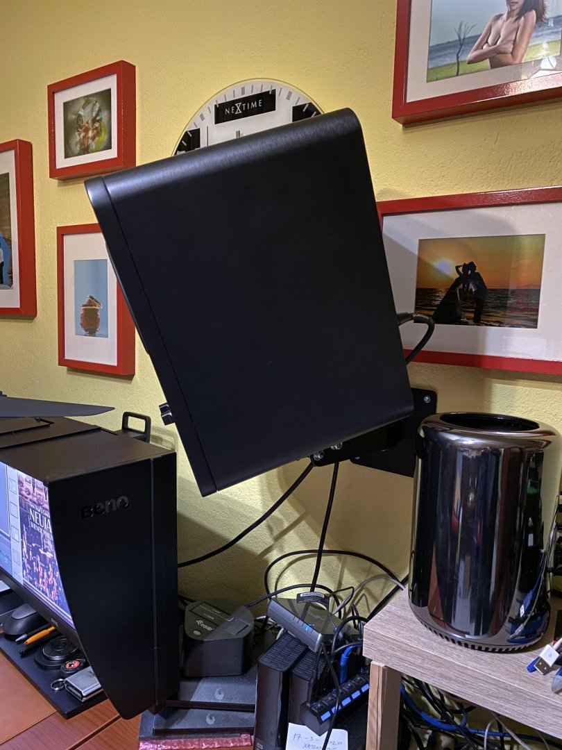

Κοτσίδιους παραδέξου το η ιδέα μου για βάσεις τοίχου ήταν καλή.
παραδεχομαι , ναι , ευχαριστω, αν κ στην αρχη μου φανηκε καπως.
Απλα μου ελευθερωσε χωρο ετσι και νιωθω λιγοτερο κλειστοφοβικα.
Νομιζω, για την ωρα, πως λογω τοποθετησης μου φαινεται ελαφρως χειροτερο σαν ακουσμα, μιας και αναγκαστικα ακουγεται απο πιο ψηλα, οσο κλιση κι αν δωσω στα ηχεια προς τα κατω.
Πριν τ ακουγα πιο ισια, πιο κοντα μου, πιο ισοροπημμενα.
Η θα τα σινιαρω καπως η θα τα συνηθισω.

Και τι θα αλλαξει; Ομοαξονικα ειναι. Το πολυ πολυ να κερδισω καποιους ποντους.
ασε που... θα διαβαζω ολη μερα πρωι βραδυ τα γραμματα στο ηχειο αναποδα;;; Να τρελλαθω θελεις;;;
7.965
5.919
Δεν βλέπεις δηλαδή ότι το κέντρο του μεγάφωνου θα κατέβει αυτόματα πιο κάτω ;
Τι σχέση έχει η οθόνη ;
Δεν είπε μόνος του ότι θα προτιμούσε να είναι πιο χαμηλά ;
Diffraction βλέπω αν παει χαμηλότερα

Βρε παιδια μιλαμε τωρα για 5- 8 ποντους διαφορα δηλαδη, ελαχιστα μπροστα σε ολη τη μανουρα πιστευω!
Εγώ θα τα άφηνα έτσι.... συνήθεια ο μεγαλύτερος γιατρός! σε 3 μέρες δε θα τα ακούς από ψηλά!
Αν όχι, τότε βλέπεις....
59.680
146.048
Έχουμε πει κατ'επαναληψιν πως τα σαμπ μπαίνουν μια χαρά ψηλά, και στην πάνω γωνία με το ταβάνι θα παίζουν όπως στην κάτω γωνία, με το δάπεδο.
Το ένα σαμπ μόνο του, έχουμε πει.
Ιδανικά τοποθετείται ανάμεσα από τα 2 ηχεία, στο κέντρο μεταξύ τους.
Στην οριζόντια επιφάνεια του σκιαστρου των μόνιτορ εικόνας, μάλλον έχει αντανακλάσεις ήχου. Ίσως είναι καλή ιδέα μια στρώση κοποπρεν, όπως και πίσω από τους δορυφόρους, στον άδειο τοίχο.
Τα ομοαξονικά συνήθως στο ον αξις έχουν το κατιτις τους. Δεν ξέρω αν υπάρχουν σχεδιαγράμματα απόκρισης του ηχείου να τα δούμε, αλλά υποθέτω πως λίγο οφ αξις θα είναι πιο ισορροπημένα.
