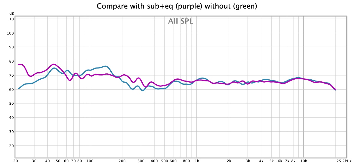

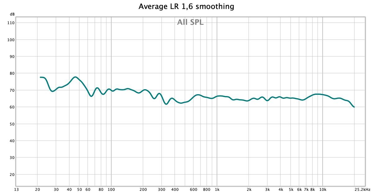

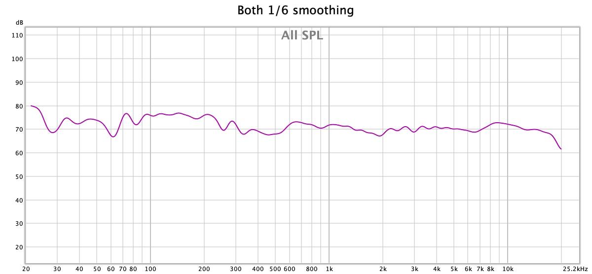

Λογω εβδομαδας μετρησεων, εδω λοιπον κι οι δικες μου, γρηγορες μετρησεις , με πολυ γρηγορες διορθωσεις απο τους αγαπημενων Dimifoot, Dapost και Costas EAR , ετσι οπως τα καναμε την τελευταια φορα .
Κραξτε ελευθερα!

Πλάκα κάνεις;
Τζαμί...ΟΛΑ....τι να κράξει κάνεις;8-):drinks:
Ούτε μια ιδέα τριτμεντ έχεις....δεν θα μπορούσε καλύτερα....

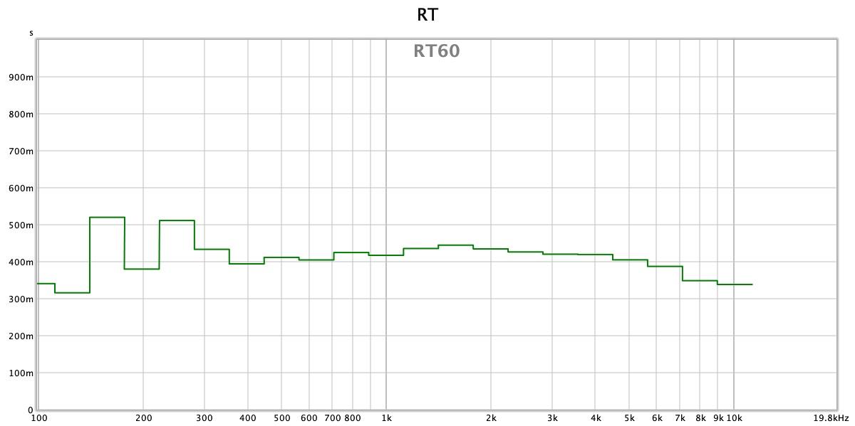

Υπάρχει impulse main με subs;
32.061
92.465
Θα μπορούσαμε καλύτερα αν είχαμε περισσότερη απο μισή-μια ωρα για την ρύθμιση, ερχόντουσαν οι καλεσμένοι του Γιάννη και έπρεπε να είμαστε τελειωμένοι.
Και το χειρότερο είναι πως δεν ξέρω το μενού της μετρικ για να κάνω φινίρισμα, σαν διαστημόπλοιο είναι :o . Πρέπει αναγκαστικά να ξαναπάω με τον Εαρ, και να συντονιστούμε όλοι μαζί. Άντε να δούμε.
Post automatically merged:
λίγο το rt60 να ρίξεις είσαι αρχηγός.

Όπως βλέπετε και η μέτρηση χωρίς eq είναι απολύτως αποδεκτή, διότι τα ηχεία εχουν τοποθετηθεί αρχικά σε καλές θέσεις στον χώρο, με υπολογισμούς του φαλακρού. Ετσι γίνεται και η δουλειά της ισοστάθμισης ευκολότερη.
