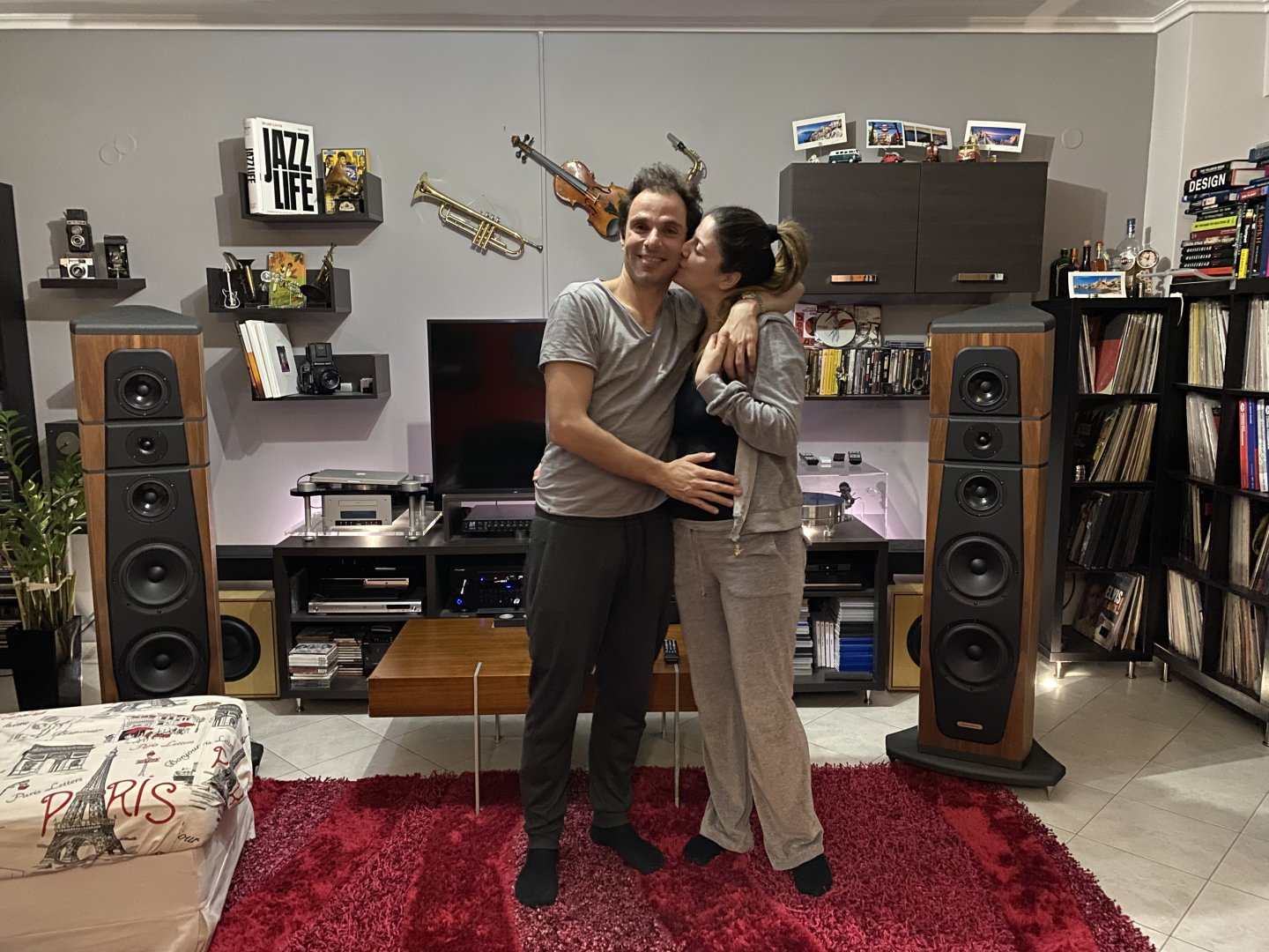

Ο Γιαννάκης είναι πολύ τυχερός γιατί έχει πολύ μεγάλο χώρο ακρόασης, ένα πραγματικά ευρύχωρο σαλόνι, και με τοποθετημένα τα ηχεία σχεδόν free field, μακριά από τα τοιχωματικά όρια, με ταυτόχρονα ελαττωμένη (στο μέτρο του εφικτού) απόσταση ακρόασης, βγάζει σε πολύ μεγάλο ποσοστό εκτός την παράμετρο του χώρου.
Η μελετημένη τοποθέτηση των ηχείων σε σχέση με τα πλαϊνά και οπίσθια προς αυτά τοιχωματικά όρια, έχει αντιμετωπίσει επιτυχώς τον ισχυρότερο ιδιοσυντονισμό του χώρου αυτού (του ταβανιού), με αποτέλεσμα να μην έχει ουσιαστικό θέμα με τα τοιχωματικά όρια.
Η σωστή κλίση των ηχείων και το άριστο τρίγωνο ακρόασης (ισόπλευρο, όχι πανοράματος) δίνουν τη σωστή μουσική σκηνή, με πλάτος και σταθερό κεντρικό είδωλο, χωρίς προβλήματα.
Η χρήση 2 σαμπ στο χώρο του, με σωστό κρος, έδωσε μια ανάσα στις πρώτες οκτάβες που ήταν εξαιρετικά χρήσιμη, και βεβαίως όγκο στο επιβλητικό άκουσμα.
Τέλος, η ήπια ισοστάθμιση σε ένα λογικό ταργκετ κερβ, συμπλήρωσε το γλυκό.
Είναι το μοναδικό σπίτι που ξέρω, χωρίς ίχνος ηχητικής περιποίησης χώρου, που ακούω ανετως μουσική, χωρίς κανένα απολύτως αντιληπτό πρόβλημα.
Φυσικά, έχει εξαιρετικά ηχεία.
Απλώς είναι λίγα.. (μόνο δύο) :lol:
